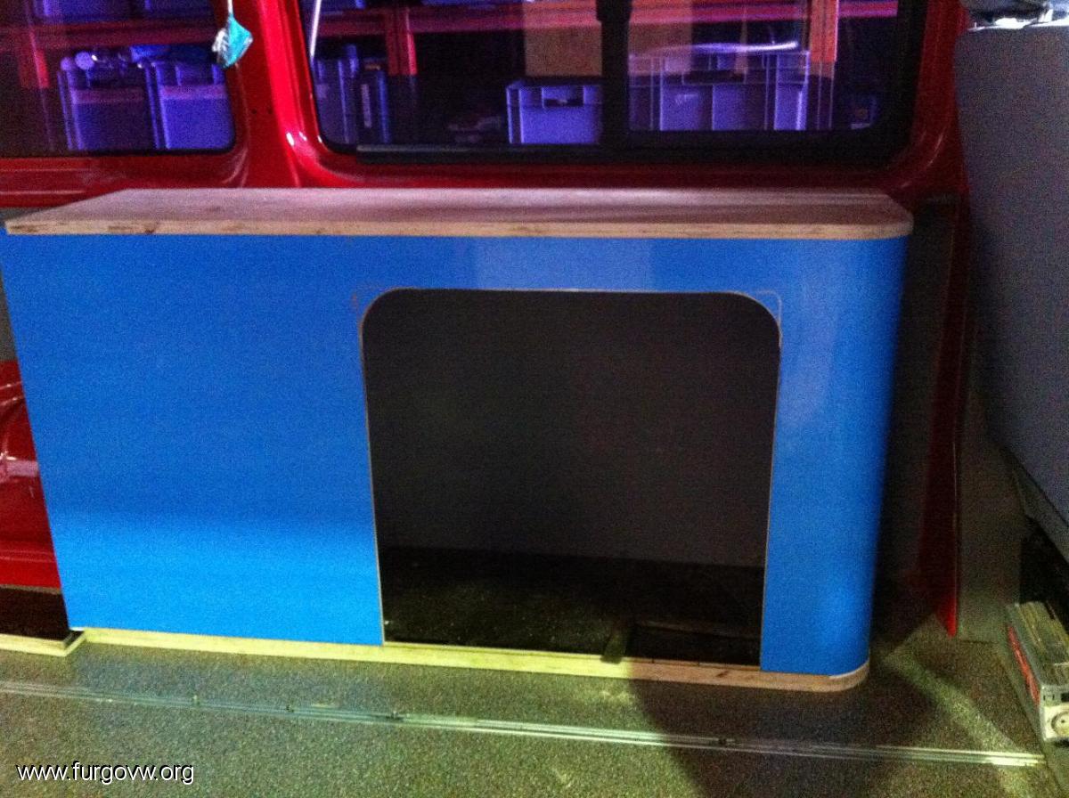

eldorado camper
Estoy haciendo muebles nuevos y poniendo el asiento de rulote y los carriles y el frigorífico de compresor waeco
