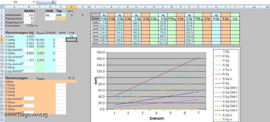

Eso  ???  :o ... le has cambiado la pareja de piñones de la 5ª?... porque no hay caja de serie que de esos desarrollos, o tu cuentakm miente como un bellaco.
En la grafica ves la correspondencia de desarrollos con velocidades del cambio mas largo de las 88cv.
2600 vueltas son unos 106 km/h reales

SoyGenin mete en la hoja la EWB en vez de la DUJ a ver que cuentas sacas, porque yo con la mía ni de coña 2.600 rpm y 130 de marcador, no sé si modificando la rueda (15" por 16" o más) salen las cuentas, JAIROJGM ¿Qué rueda llevas?, o mejor, ¿Qué caja llevas?  :P
EWB y DUJ tienen los mismos desarrollos. La gráfica es la misma. Que nos explique que rueda lleva o si ha cambiado piñones, porque sino no me lo explico. Y si lleva de serie, que se pille un Gps o cronometro en mano y mida el desfase a velocidad real que tiene en el marcador.

pero la tuya es ACV ...otra caja mas larga del tipo 02G. Las 88cv (AJT) llevan cajas de las "antiguas" mas cortitas del tipo 02B.

Haciendo hoy el burro a 4200rpm (el pie a tabla pegao al cubre cárter, casi lo saco por abajo) 180 km/h.
SoyGenin ¿cómo es posible si no hay menos dientes en la caja?
