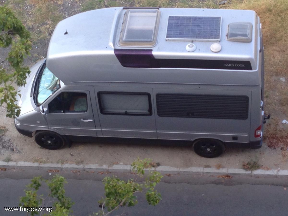

Gracias compañeros, en diciembre la lleve para que le sanearan unos cuantos picotazos de oxido que traia de alemania y ahora ya ha sido re decorar los bajos y al final pintar las llantas, ya que llevo buscandolas en 17" desde hace mas de un año. pero el problema eran las cubiertas, que para que den codigo de carga que necesitan nuestras cooks. Hay que irse a unas cubiertas cariiisimas :-[,  asi que al final. Las he pintado y asi me ahorro pasta y calentamientos de cabeza con la ITV :-\
