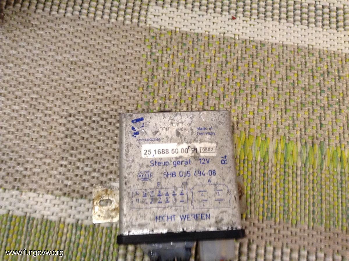

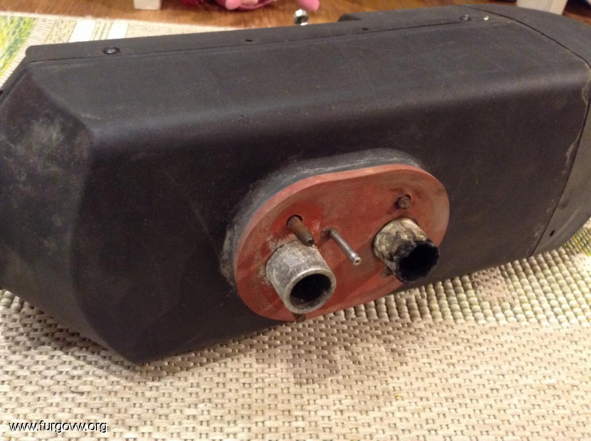

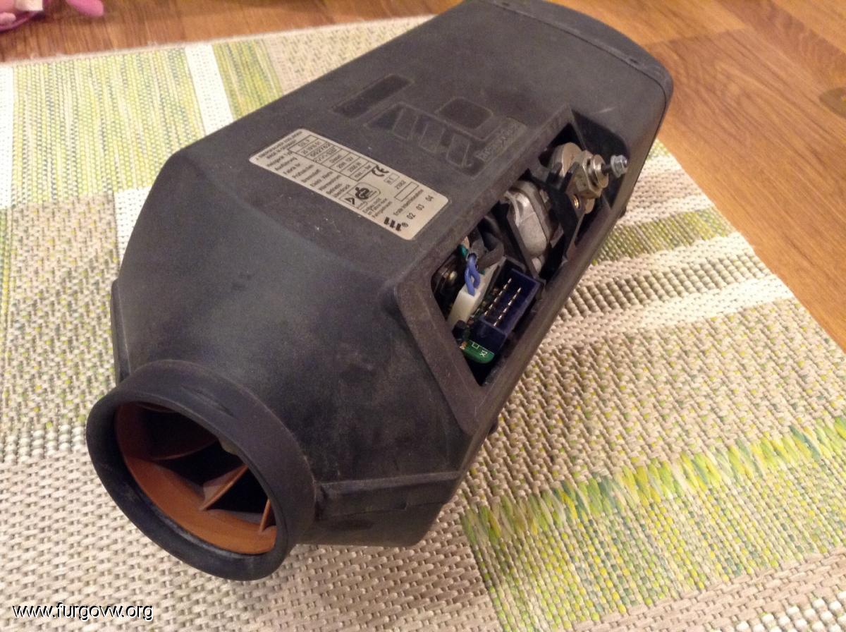

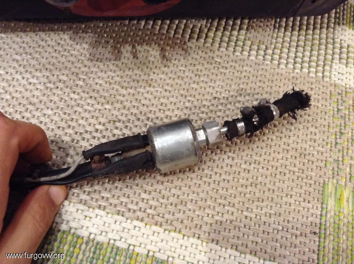

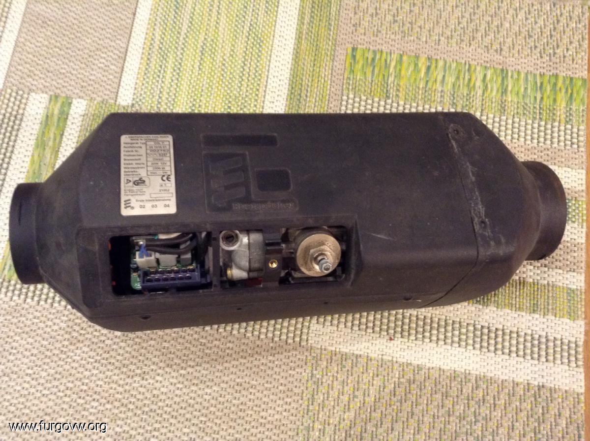

Muy buenas compañeros.
Como ya conoce Gorin, llevaba un tiempo intentando arreglar la calefacción la cual arrancaba y paraba bien pero no se ponía al mínimo cuando llegaba a la temperatura seleccionada y me subía la temperatura interior de la furgo hasta achicharrarnos.
Tras dar mil vueltas y mandarla a Sanz clima, me dijeron finalmente que tenía estropeada la centralita que va dentro de la calefacción:
Como me costaba unos 500 € el recambio, (mete miedo), al final decidí poner una calefacción toda nueva ya que poco màs costaba y así no me arriesgo a tener màs futuros problemas con la calefacción vieja. La putada es que tuve que poner mando nuevo y ya no la arranco desde la centralita de siempre, pero bueno puse uno digital de Eberspacher que queda bastante guapo.
Así qué ahora tengo todas demás piezas de la vieja, las cuales funcionan perfectamente. A la calefacción le había hecho el oportuno mantenimiento de limpieza poco antes de que cáscara la centralita.
Pues eso, si alguno le interesa dejo la calefacción, la bomba y cables por 150€ + gastos de envío.
Sólo la bomba nueva ya sabéis el pastizal que cuesta.
Os dejo unas fotos
