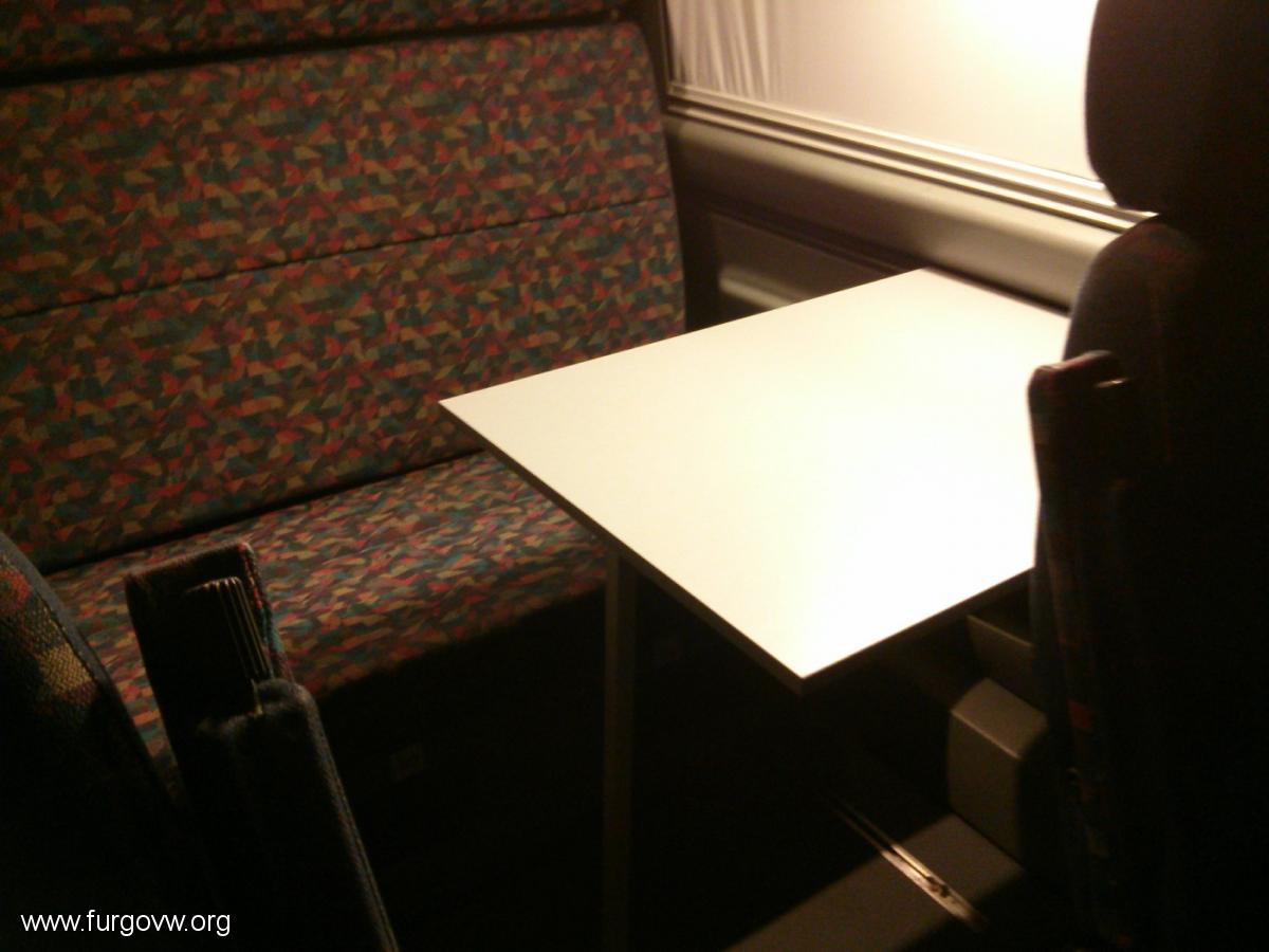

Yo he estado entretenido esta tarde haciendo una mesa más corta, para llevarla puesta todo el rato. En una segunda versión, le haré las esquinas redondeadas. La he dejado en 50x70cm, que permite comer a dos cómodamente y pasar de la cabina hacia atrás.
La mesa grande irá guardada en su sitio, y si la necesitamos, guardamos la pequeña en su lugar, porque también es plegable.

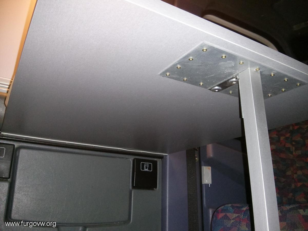

Para hacer la mesa hacen falta 3 cosas:
  • acople para el carril de la furgo
  • tablero
  • pata+bisagra
El acople, que es lo que más me ha costado encontrar, lo he pillado finalmente en Bauhaus, una tienda recién abierta en Valencia (cadena de bricolaje tipo Leroy Merlín). Es un perfil de PVC porque en aluminio no he conseguido encontrar las proporciones que hacen falta:
Entra perfecto, hay que dejar la "L" separada unos 10-12mm del borde de la madera para poder hacer el juego que se hace al colocar la mesa (meterla en la guía inclinada hacia arriba y luego bajar). Resiste perfectamente.
Para la pata no me he comido la cabeza. Venden unas plegables y extensibles "muy monas", pero valen 25-30€, así que para la prueba he decidido poner un perfil de aluminio cuadrado de 20x20mm (8€) y una bisagra del mismo ancho (1,5€). En vez de atornillarlo directamente he aprovechado una placa que tenía de otro brico (ahora lo cuento) para hacer de refuerzo. La bisagra está unida a la placa con remaches, y luego la placa a la mesa con tornillos (demasiados, pero ya que los agujeros de la placa estaban hechos....  :roll:) El tema del refuerzo es porque es muy fácil golpear las patas de las mesas con los pies al entrar y salir, y como hacen mucha palanca, se pueden arrancar de la unión. Ya lo viví en la anterior furgo y una placa como esa fue mano de santo.
A la pata falta añadirle un tapón para el extremo, que venden a medida, pero que justo ayer no quedaba ninguno.

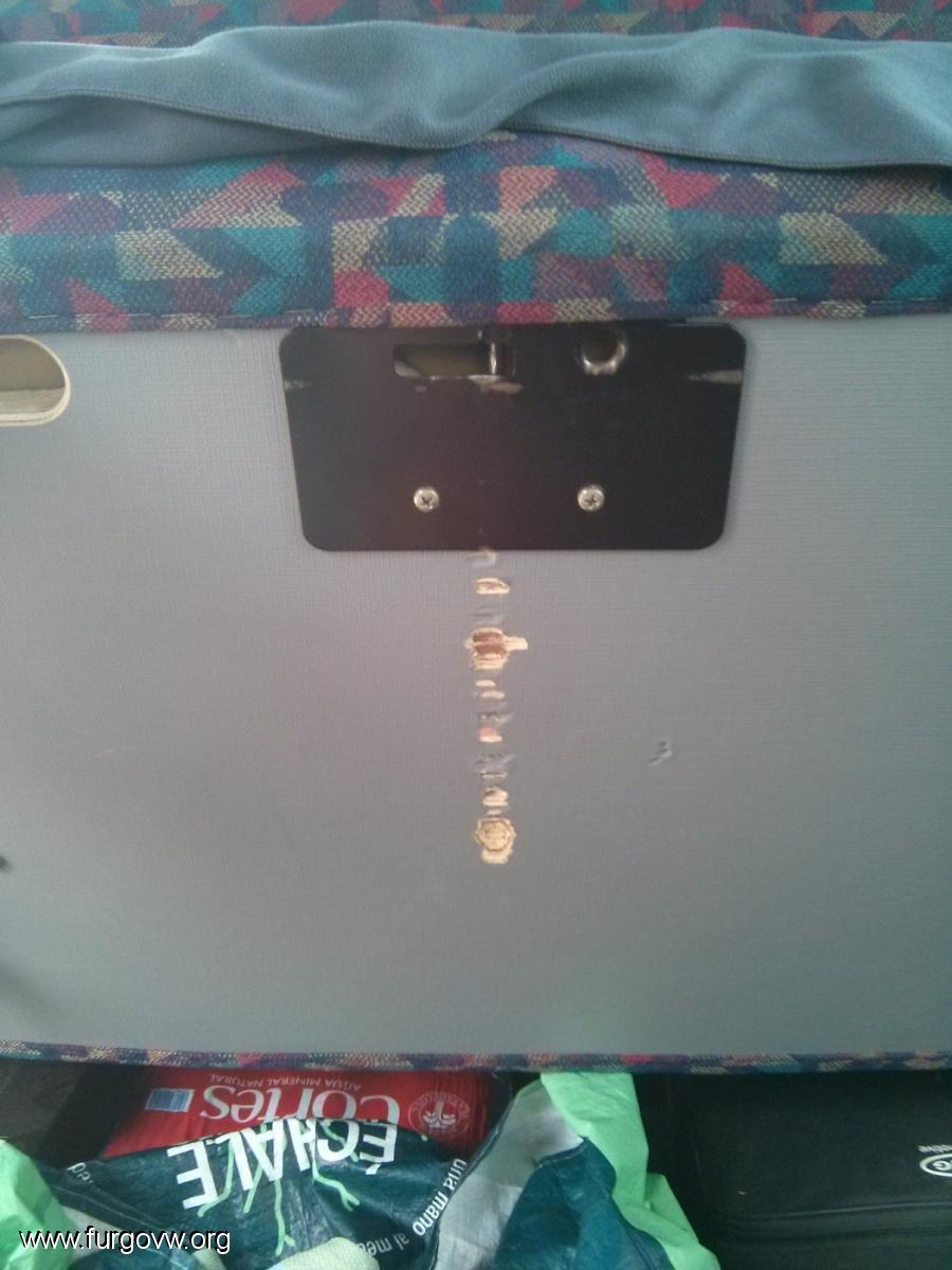

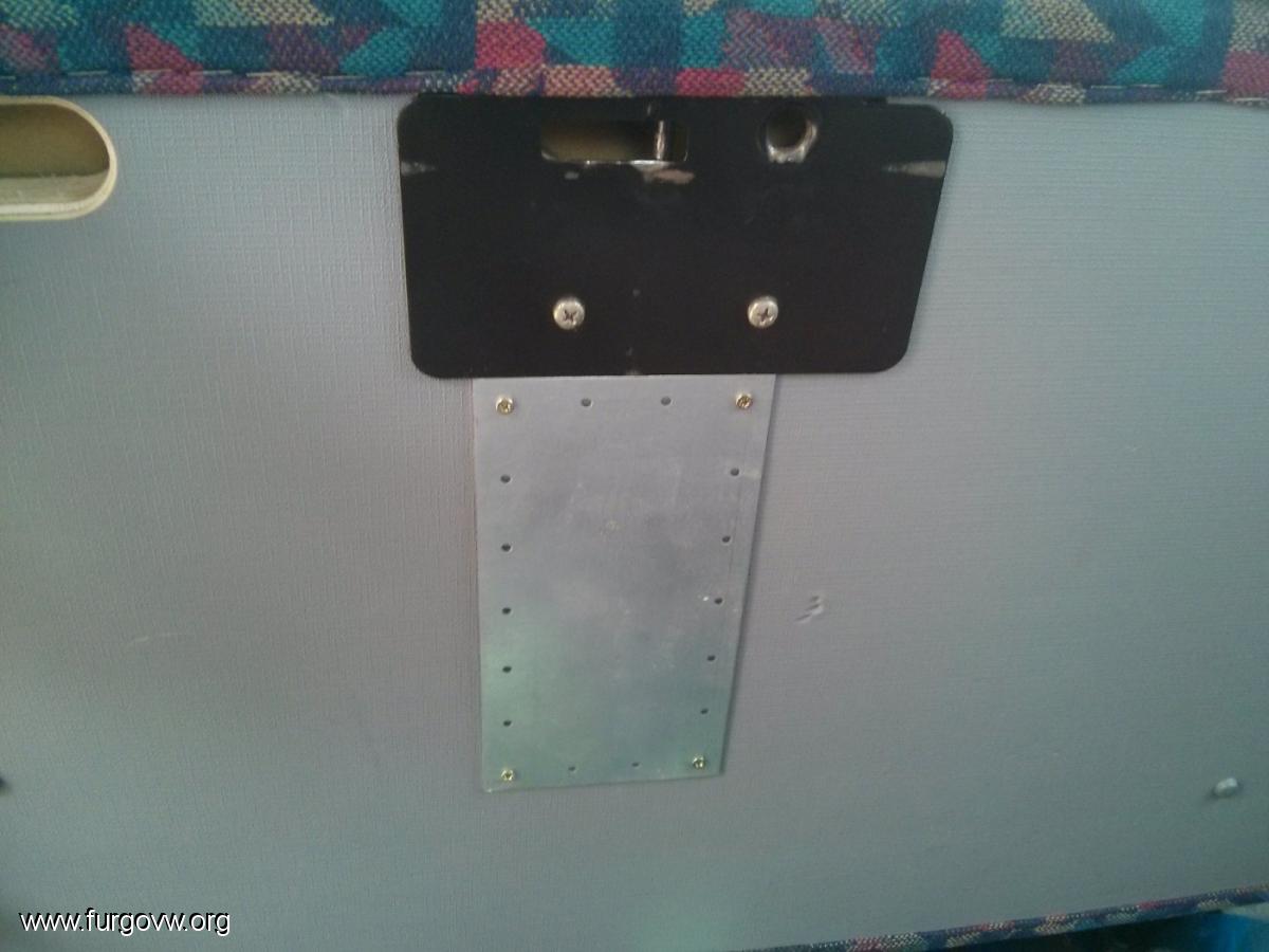

El otro uso de la placa que mencionaba es para copiar una mejora que incluyen las furgos NV3 y que no tienen las T1N, y es una placa para evitar que se raye el asiento por debajo al hacer la cama. Es fácil que ocurrasi no lo sabes, la nuestra ya traía el rayajo de turno:
y le añadimos una placa como traen las siguientes versiones:

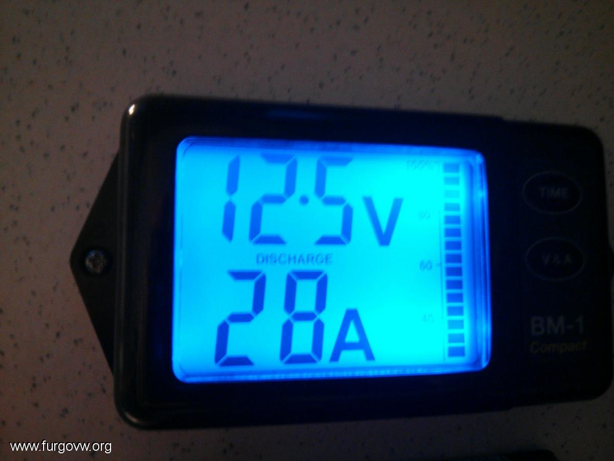

Por último, ya que tengo la foto, mirad la importancia de tener las baterías de habitáculo en buen estado (y un NASA para ver qué pasa... si shaks82, lo digo por tí...). Esta lectura es durante el arranque de la calefacción, nada menos que 28A!! (para los que vayan justos de electricidad, es la misma intensidad que circularía por una cable de casa si enchufamos 6.200W)
Sólo dura unos 30-40 segundos, pero si las baterías están flojas, cae tanto el voltaje durante ese pico de consumo que la calefacción "aborta" el arranque y da error. Con las baterías que teníamos cuando nos la vendieron (nos dijeron que estaban nuevas, hay que jod***) marcaba 12'6V antes de poner la calefa, como si estuvieran bien, pero en cuanto la encendías, se caían a menos de 10v.
