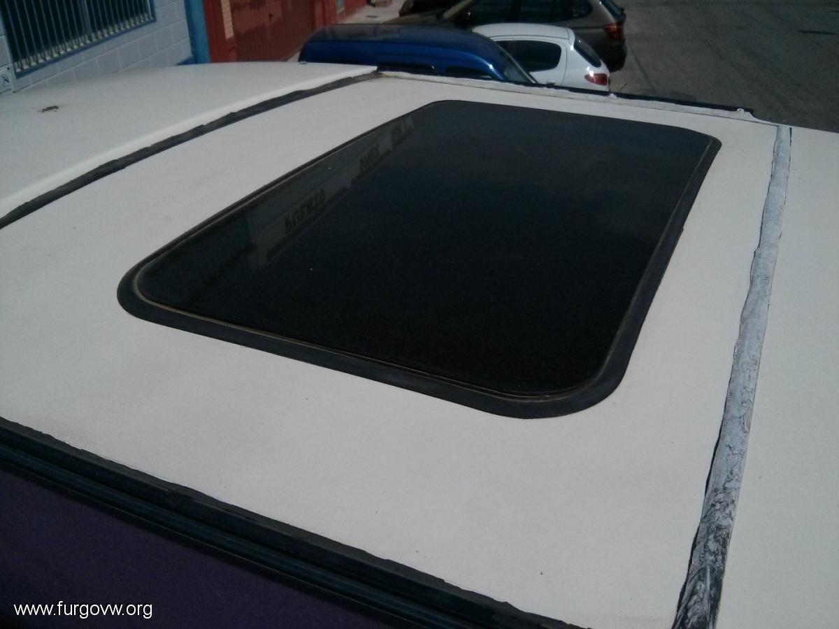

camarpi enhorabuena por la adquicicion. Ya nos enseñaras las fotos del toldo. Yo tengo este techo webasto de cristal y primero se levanta por la parte trasera (wc) y va tirando hasta atras y queda el hueco libre un 80./' apx. No todo entero.
Te iba a decir eso, que la bomba iba dentro y tenía pinta de que sólo se había soltado la manguera, pero te has adelantado! Me alegro de que fuera una "avería fácil".
Respecto al techo, muchas gracias!! Sólo una duda: ¿tienes la manivela que lo abre y cierra también atrás, hacia el baño? Es decir, que se eleva primero de donde está la manivela y luego desliza hacia el baño? Y por último... ¿en qué sentido giras la manivela para abrir? Quiero estar seguro para no forzar. Creo que esta pegado todo con sika y voy a aventurarme a cortar todo y luego buscar un repuesto para la goma que hace de sello. En el peor de los casos, igual me toca volver a siliconar todo...
Muchas gracias y buen viaje!!
Edito: he visto que venden una goma de neopreno que se pega al perímetro del cristal para solucionar problemas de entradas de agua en techos de cristal. Igual no es mala solución, porque además es barato. Por otro lado, buscando información, me he topado con que todos o casi todos los techos solares llevan "desagües", unas salidas de agua por las esquinas del marco, que van por un tubito dirigidas hacia abajo en los coches, normalmente por algún pilar. En el mio veo la forma del primer techo que se instaló, como un cristal fijo de lado a lado, y luego como han tapado ese agujero original del techo con una plancha de fibra de vidrio y han hecho ahí el recorte para el techo Webasto. No sé si todos van así y es una modificación "de la casa" o si el propietario alemán decidió que le gustaba más un techo practicable.
Ahora no tengo fotos de dentro, pero sí alguna de fuera:
Se ve la zona de unión de la placa que comento, va de lado a lado del techo. Yo creo que es de fábrica, porque el color y acabado son iguales al resto del techo...
