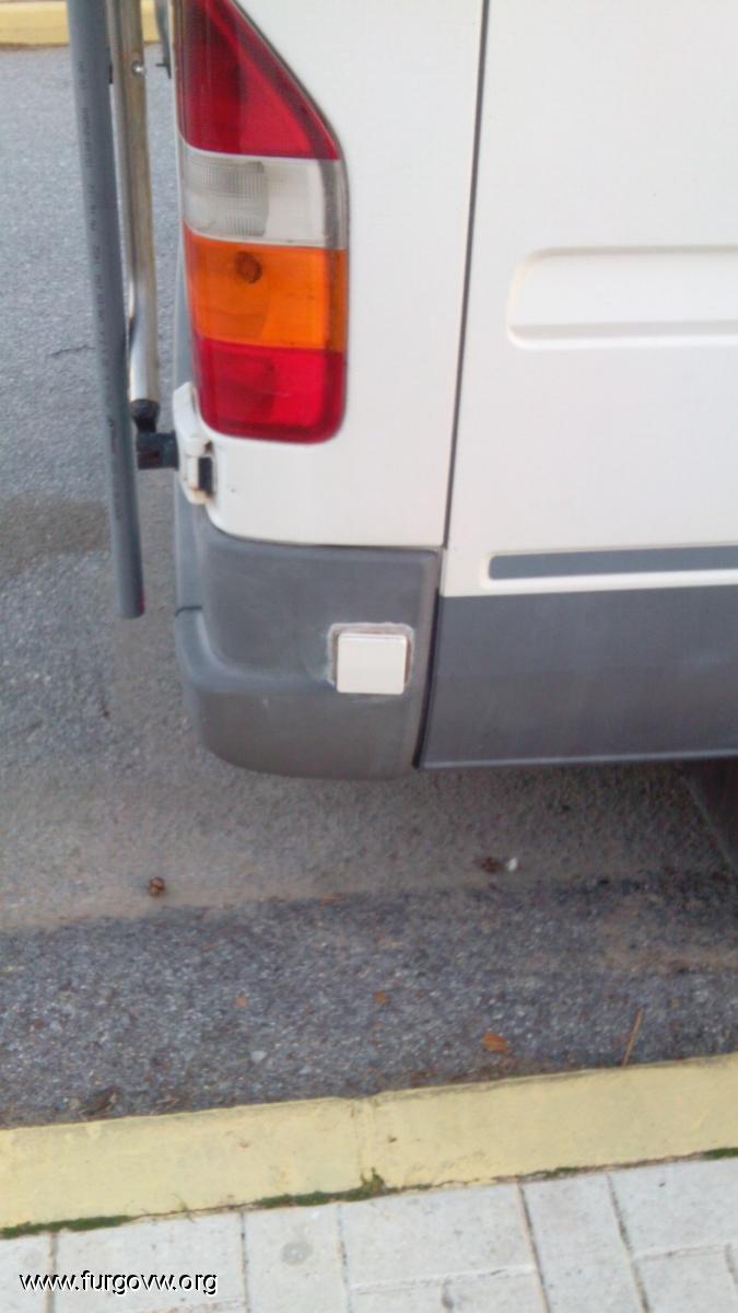

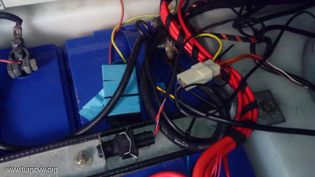

Lo prometido es deuda!! aqui estan las fotos del brico de la ducha exterior con mando a distancia  ;D

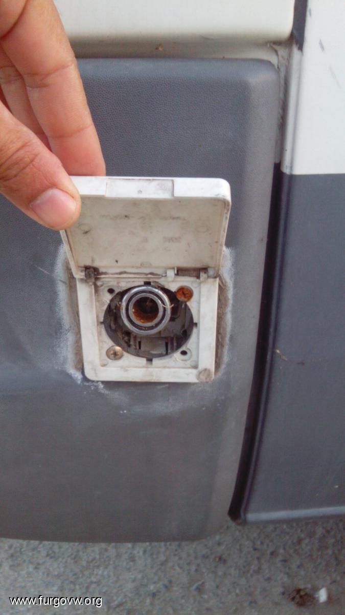

Toma exterior con valvula de conexión rapida

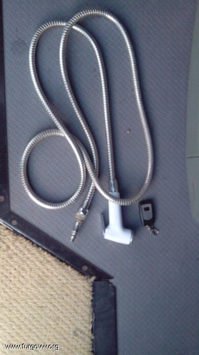

Ducha y mando

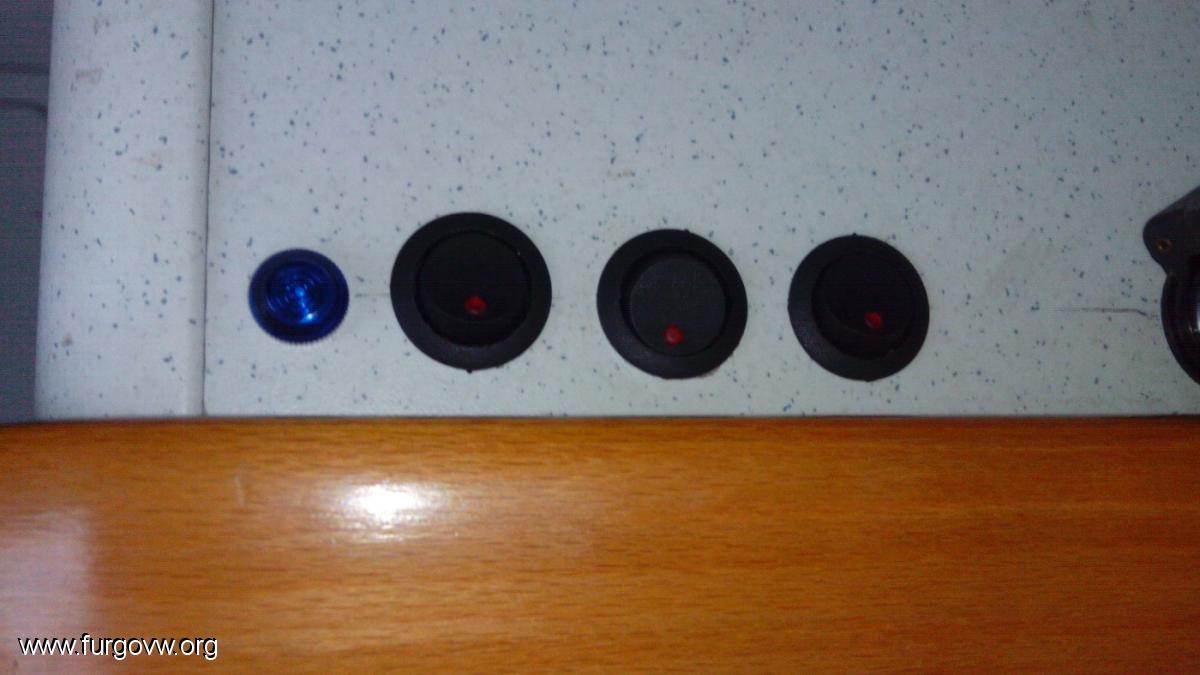

Indicador interior de funcionamiento de la bomba de agua (el azul) sirve para todos los grifos de la furgo.
Receptor del mando y conexiones electricas

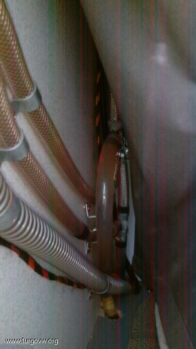

Toma de agua y recorrido
Espero que le sirva a alguien!! Coste menos de 25€

Muy fino Jacklasser!!!
Creo que te copiaré la idea
Muy práctico
