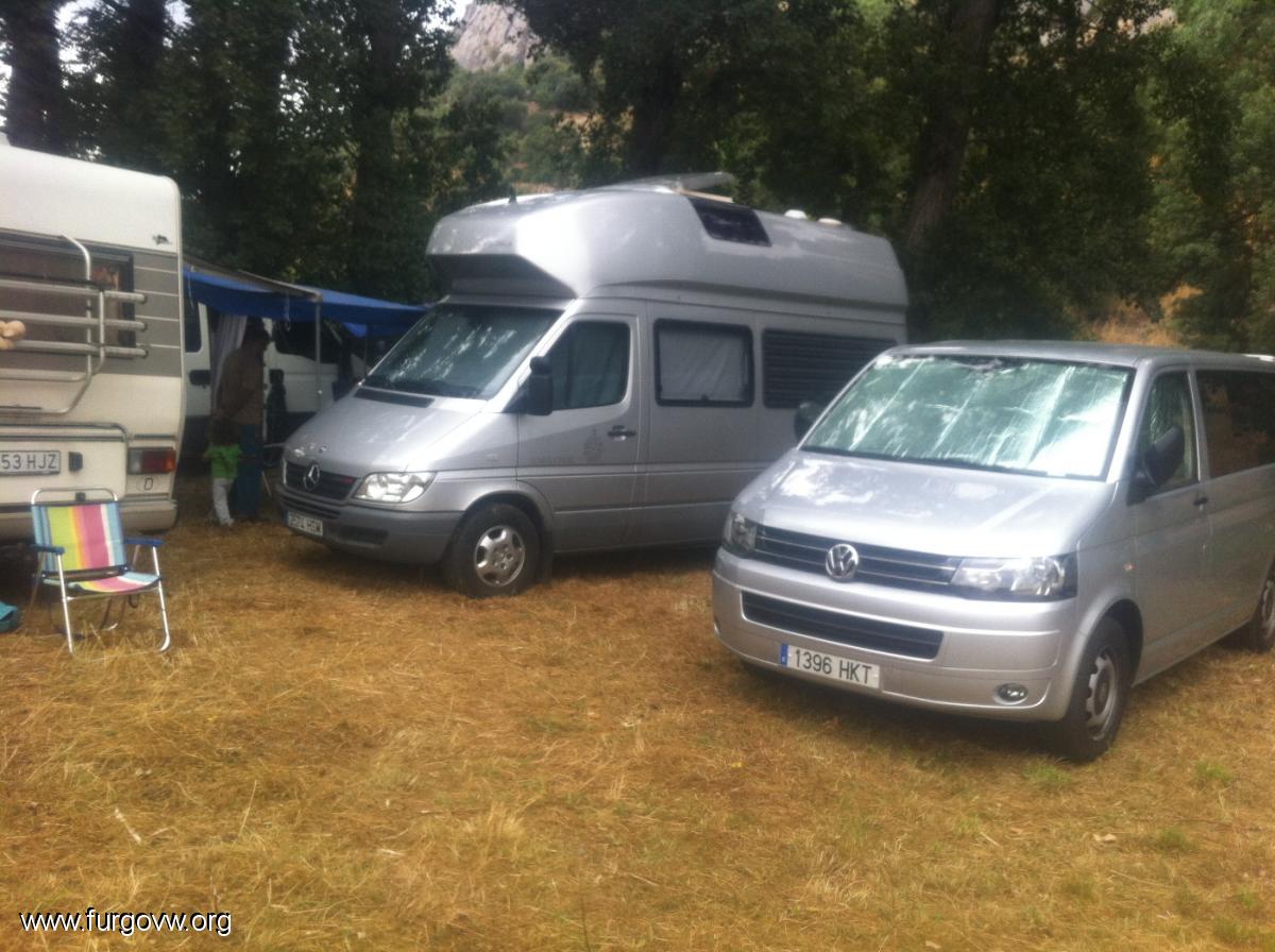

mirar que bien quedaba cook en la kedada del gato.(Ronda)
