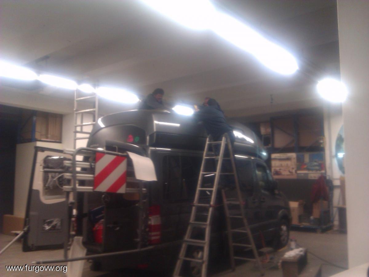

La marca de las placas que lleva Ibangal son de la marca Solara y se compraron en España porque salían más baratas que en Alemania..Se pusieron ese tamaño porque son las que cabían y las que más partido se les podían sacar. Me las pusieron en Alemania porque el dueño de este taller es un colaborador y diseñador de la marca y sabe hacer el trabajo.
https://www.ermel-freizeitmobile.de/
Las placas no están remachadas están pegadas con Silka y le puso un pequeño deflector en la delantera para que el viento no la despegase.
Una foto del proceso.
El dueño del taller es el que está subido en la parte izquierda de la foto.

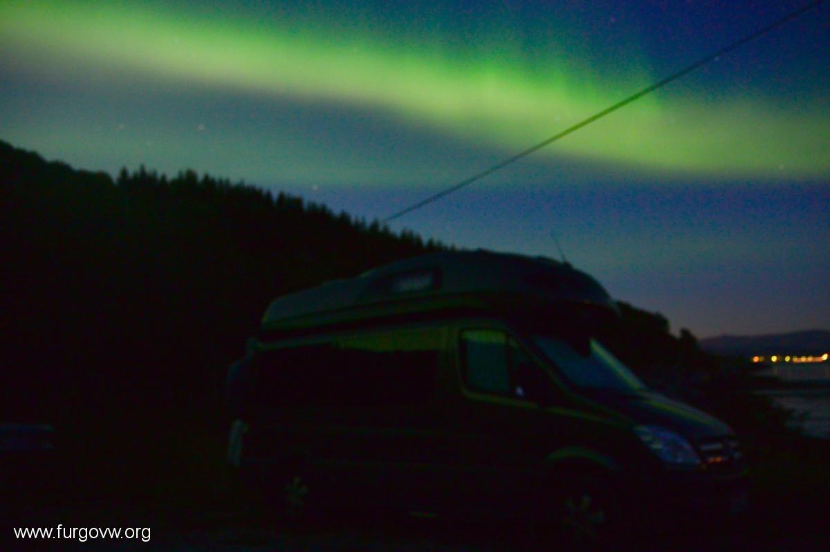

Me ha llevado hasta cabo norte i volviendo, ni un problema
