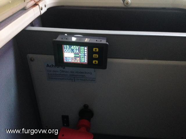

Cliensol
Hola a Xander
Si quieres mi consejo, lo mejor es que pongas un medidor de energía y conozcas todos los consumos de la furgo. Si miras por atrás yo puse uno de amazon, por 30 euros y se pone muy fácil, en poco tiempo, puedes conocer los consumos de todos los componentes, nevera, cale, bolier, luces, etc. y podrás descubrir cuando un equipo tiene un problemas.  Por ejemplo mi nevera consumo sobre los 55w y puedo saber si tiene un problema, solamente con el consumo.
Por otra parte, asi, puedes ver a autonomía de las baterías, pues puedes sumar la potencia de todos los equipos y ver cuantas horas tienes de autonomía.

Lo acabo de pedir, muchas gracias por la ayuda. Entiendo por las fotos de instalacion que aparecen en amazon que hay que pasar el cable positivo al que le quieres ver el consumo por en agujero y a su vez sacar de la bateria un cable positivo y negativo para dar energia al aparato. Tengo en casa algo muy similar para los consumos caseros. Pero es a 220v.
Una pregunta. Puede decirte el aparato los amperios que has consumido en la ultima hora por ejemplo? Es que veo que has puesto unas graficas pero no las entiendo muy bien.

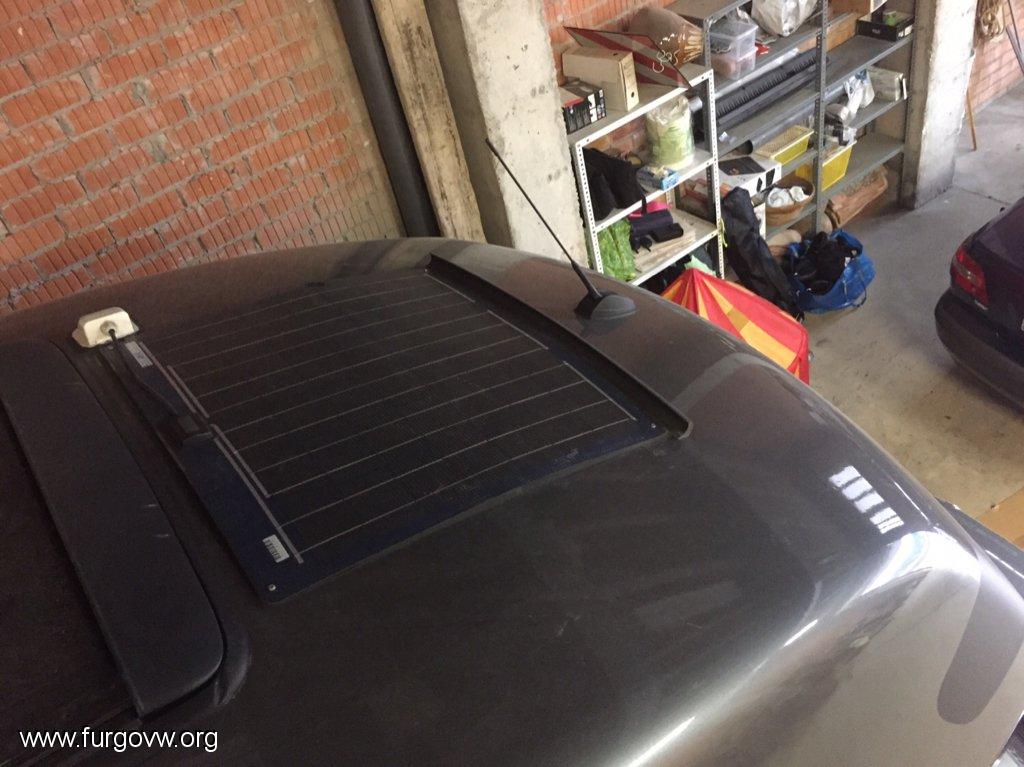

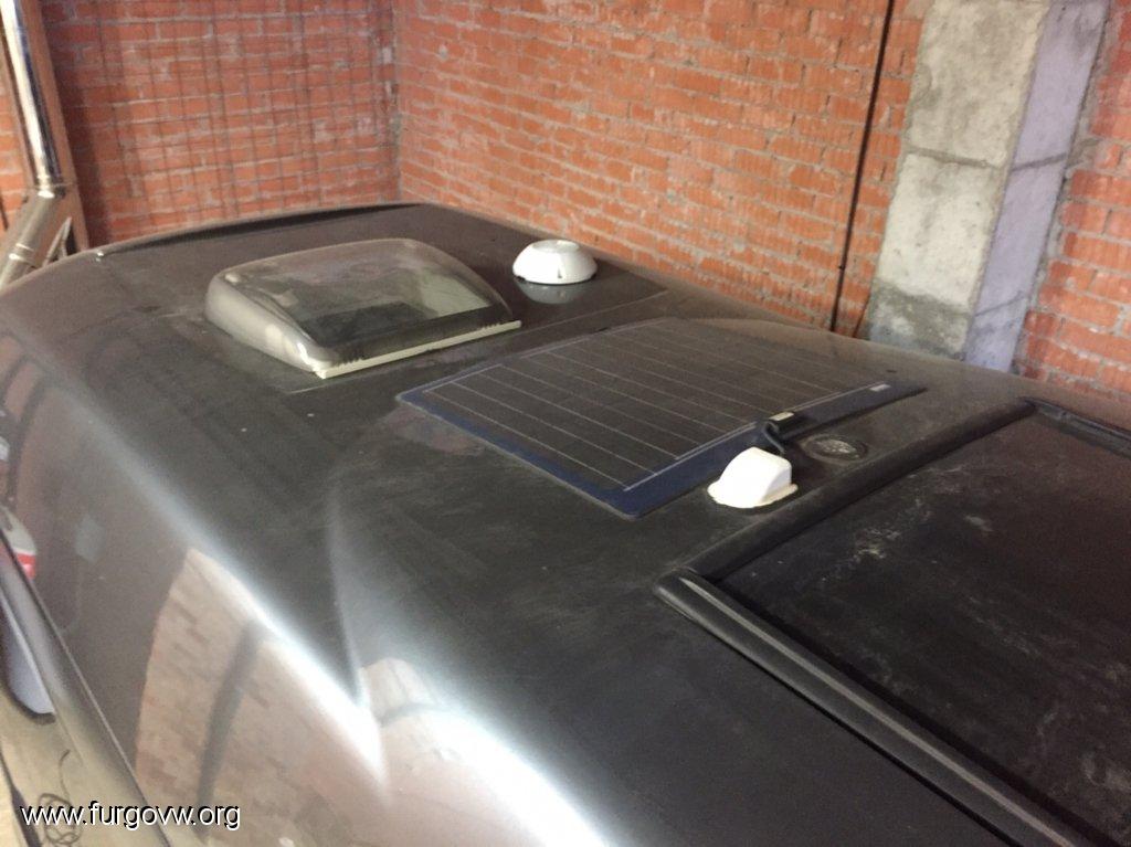

xander_zs
Yo la he instalado en la parte delantera. Entre el techo solar y la antena y muy mal. Ya que aun siendo semiflexible como el techo tiene arco para los dos lados acaba haciendo pliege. De momento se tendra que quedar asi. Porque es mas marron el quitarla... cargar carga pero con el tiempo supongo que me dara problemas.
xander_zs
Cita de: ibangal en Julio 27, 2017, 10:43:46 am
Ibangal me respondio anteriormente algunos post anteriormente con estas fotos. Las suyas parece que estan muy bien. Pero si.las coges con algo mas de tamaño quizas tengas problemas. De hecho parece que la de adelante la tiene remachada o algo asi. Haber si ve este mensaje y nos lo comenta. Espero que no te  moleste el haber utilizado tus fotos ibangal.
vitu101
Cita de: Cliensol en Septiembre 11, 2017, 20:50:14 pm
Hola a Xander
MI caso es parecido al tuyo, pues mis baterías están gastadas y se bajan muy rápido, estas vacaciones he instalado una placa FV de 100W flexible.
Bueno, no me enrollo más "pero todo lo que no se puede medir, no se puede mejorar".
Espero que te pueda ayudar.
Un saludo y km's
qué nivel compañero  .palmas
dudas:
- según la gráfica, estás en 0.16 Kw/h por dia? es decir: 160 w diarios --> 13.33 Ah / dia de consumo de la nevera?
- en qué condiciones hiciste la prueba? la furgo al sol, a la sombra? en garaje? qué temperatura exterior? e interior entiendo que no tenías el ac puesto no? y abriste la nevera para coger cosas varias veces durante el día, o simplemente la dejaste funcionando sin abrirla?
  - De cuantos litros es la nevera de la jk? (es que soy un espia de los primos pequeños de la exclusive ;D
Gracias compañero ;)
Para nada! Si no se comparte se pierde la información, tengo la factura del taller aleman donde lo instaló el anterior propietario pero esta en aleman y no supe ver información útil, marca y modelo se entiende.
