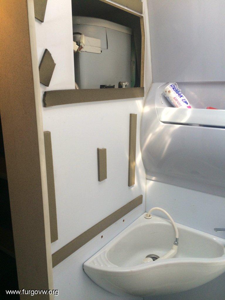

Para llegar al boiler has de sacar el espejo. Para sacarlo va con 3 tornillos a dentro el armario ropero. El cuarto es para la pica del baño. Una vez sacando veras el boiler por completo a la parte de arriba.

Aquí se puede ver foto de cuando desmonte (no era necesario pero al no conocerla...) para montar la ducha exterior con agua caliente.
A la parte de arriba se ve agujero con el boiler dentro.
Solo tengo esta pero creo que se ve claro

Muchísimas gracias, gracias por las fotos, la verdad es que la calidad de wesfalia, me impresiona;)
