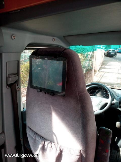

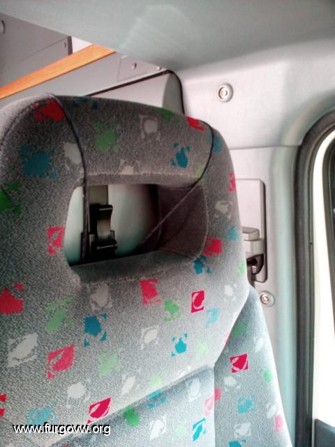

Bueno aquí hemos hecho un acople para la tablet en los asientos de la cook, ya que la mayoría de estos soportes vienen para reposacabezas standard. Lo bueno es que se quita y pone en tres segundos y una vez quitado no se sabe que hay una tablet en la furgo. Ahora estamos buscando una fuente de 12v por la zona trasera del asiento piloto para hacer una toma cómoda y fija. Se aceptan ideas ;)

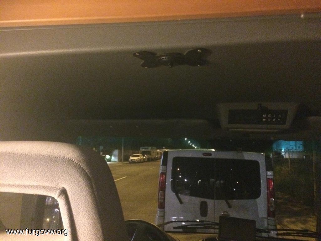

No se si te sirve, pero en mi furgo, ya lo trae de serie (del antiguo dueño), un soporte anclado arriba, justo donde tienes la tuya. Es una pantalla extreible.

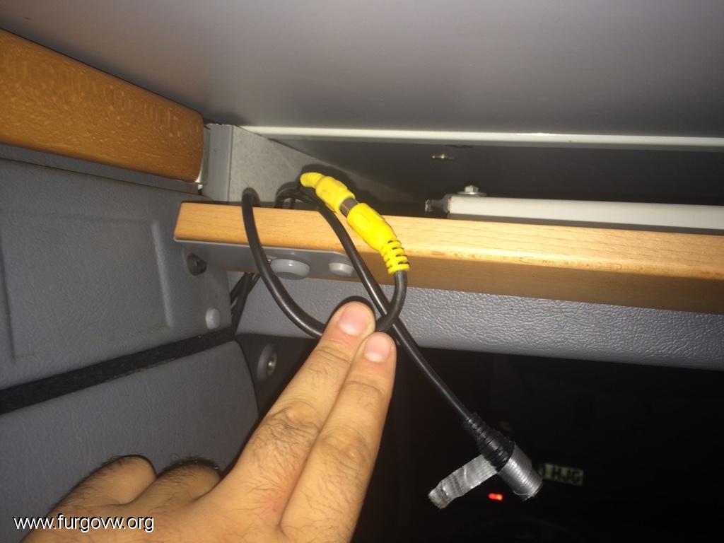

Y los cables estan sueltos a dentro de la mesa, a un rincon que no molestan y si se quiere utilizar solo hay que tirar y quedan colgando pero no molestan, y en cuando estas todo recogido y no se ve nada.
Pero un sitio que podria poner bien un enchufe, es al techo, dentro de la mesa donde digo que tengo los cables. Que se conectara por debajo, y los cables y el grossor quedaria escondido dentro de la mesa... y por fuera quedaria la tapa....
