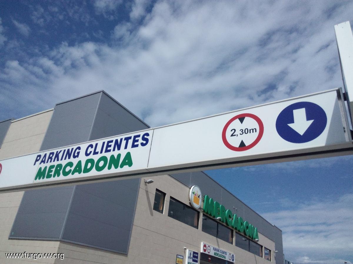

Estuve hablando con la encargada de este Mercadona de Santander para manifestarle que es un error por su parte,  pues mientras el Carrefour se enrolla con las autocaravanas  ellos nos discriminan.
beep-beep
Cita de: LM en Septiembre 05, 2016, 19:44:27 pm
Hay veces que Mercadona tiene parking subterraneo y el galibo que te indican es el de minima altura, seguramente que referido al subterraneo. Creo que ese Mercadona esta en Maliaño, y en el parking exterior no hay problema de Galibo, pero si a la entrada del subterraneo.
