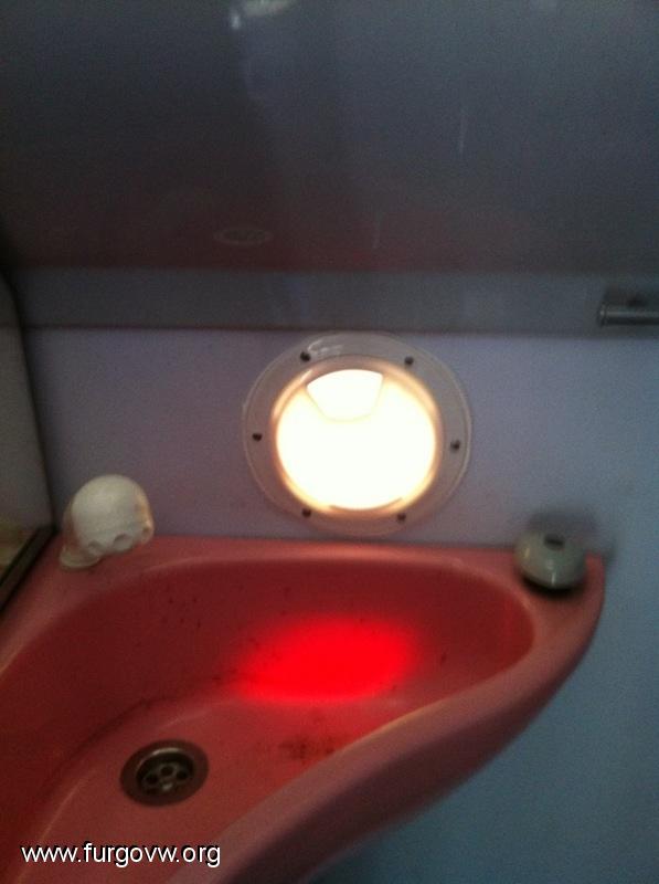

Mahou, a mi tb se me ha jodido el plafón, tenia otro de diferente tamaño de otra furgo y ese funciona correctamente. Bueno pues he estado haciendo pruebas para descubrir donde está el problema y no es ni el transformador, ni el transistor, ni el interruptor, ni los condensadores, solo me falta cambiar el chip, que lo cambiaré la semana que viene. No se donde comprar el plafón original. Yo las luces fluorescentes las compro en mi barrio, en una tienda normal de electricidad y me cuestan unos 2,50€ cada luz. He cambiado el color de todas de 827 a 840, es luz más blanca.

Lo del fluorescente del baño, cuando se me había jodido uno de la T4 que son exactamente iguales, primero cambié el fluorescente que no son muy malos de encontrar como bien apuntan los compañeros, y luego ya desesperado de buscar y no encontrar la pieza entera, fui a la vw y casi caigo para atrás del precio, no te quisiera engañar pero casi llegaba a los 200 €, no me acuerdo bien pero si recuerdo que aluciné y me fui por patas. Al final tuve suerte y era el interruptor que se había jodido, y esos se encuentran fácil en las tiendas de electrónica. Suerte
