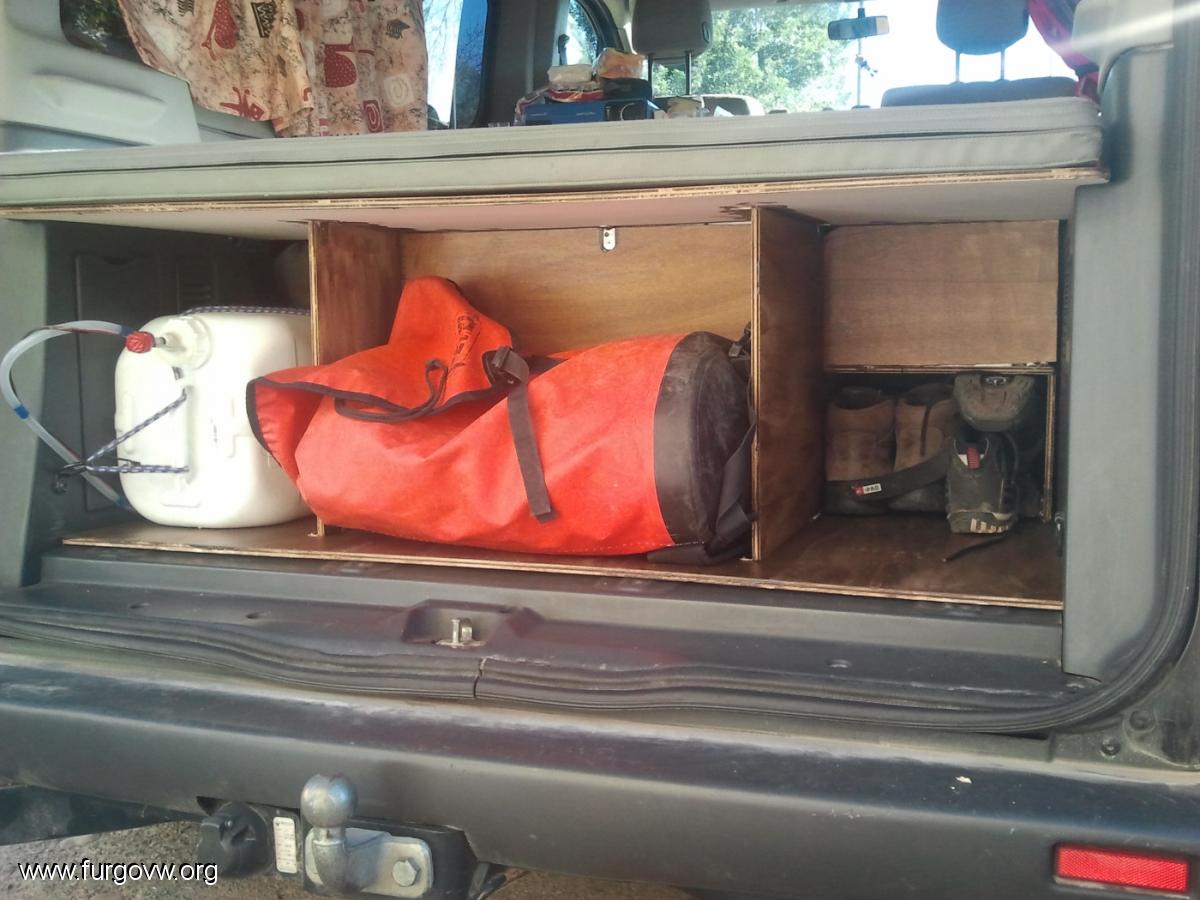

yo de momento e aislado el sistema con un cajon a medida para el maletero, y ademas refuerza la bandeja trasera porque apoya en la madera, ya que del tiempo se estan doblando las esquinas, es un par de laminas de plastico duro con corcho en medio y dos listones de metal asi que no esta de mas.. te dejo una foto. yo no quitaria nada estructural del asiento y menos la pinza, el resto es cierto que no tiene sentido, pero no se  :-\
