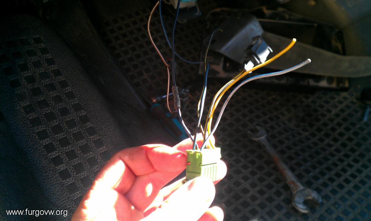

Bueno, pues estoy llevando a cabo un transplante de una Multivan del 93 a una Transporter del 98. El transplante conlleva los espejos eléctricos, el cierre centralizado y el elevalunas eléctrico. El cierre centralizado esta montado y funcionando, el cableado de los espejos eléctricos esta montado, pero aún no funciona (no me preocupa por el momento) y estoy intentando hacer funcionar los elevalunas eléctricos.
La cuestión es la siguiente, todo el cableado de los E/E esta conectado entre sí y va redirigido a una especie de centralita que está detrás de la guantera del acompañante. Esta centralita devuelve en dirección a la caja de fusibles, un cable rojo grueso (positivo), un marrón grueso (conectado a masa en zona cercana a la centralita) y un cable negro-azul (que es el que me trae de cabeza).
Este cable negro-azul va a un conector de la caja de fusibles (el D, es verde). Lo sé porque tengo el conector de la caja original

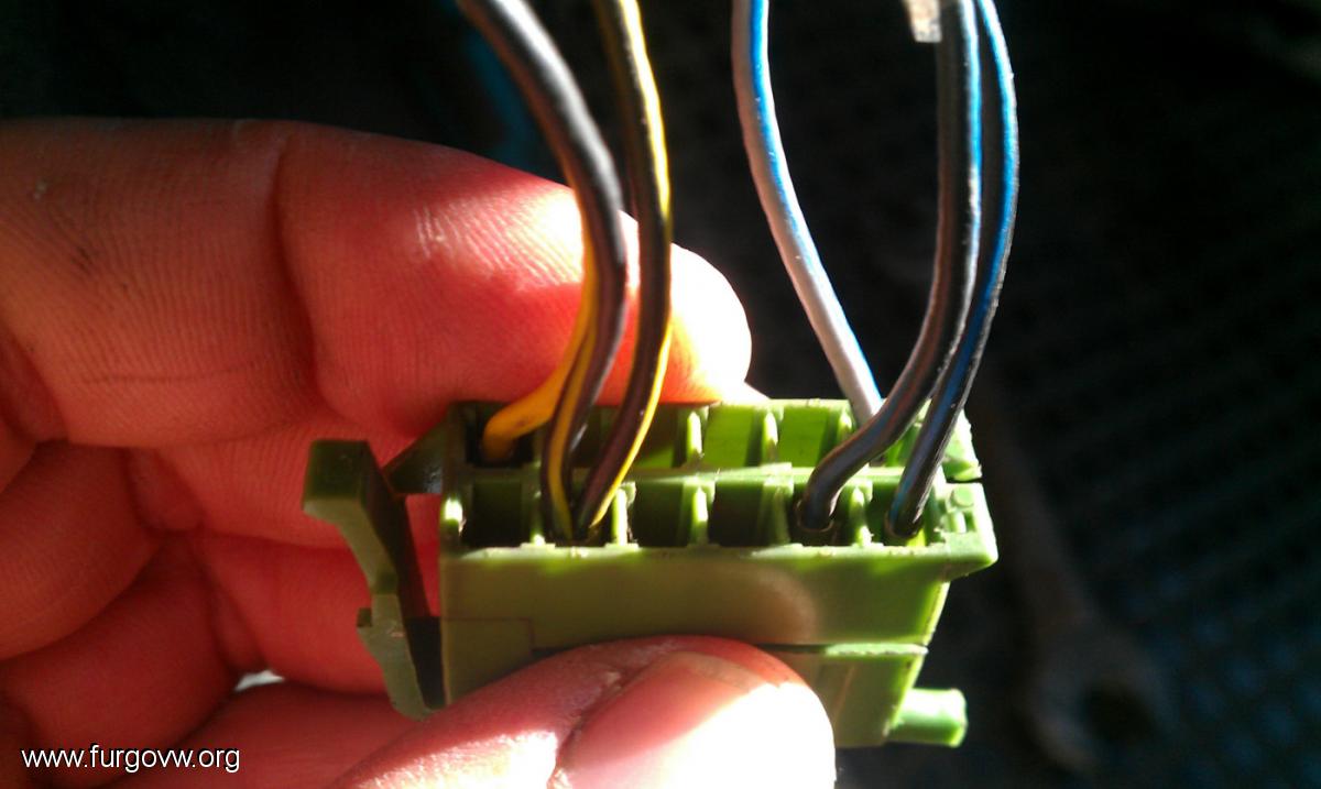

Éste es el conector de la Multi del 93, el resto de cables está cortado porque son de otras instalaciones.
En esta otra foto se vé dónde están los cables negro-azul que me preocupan.

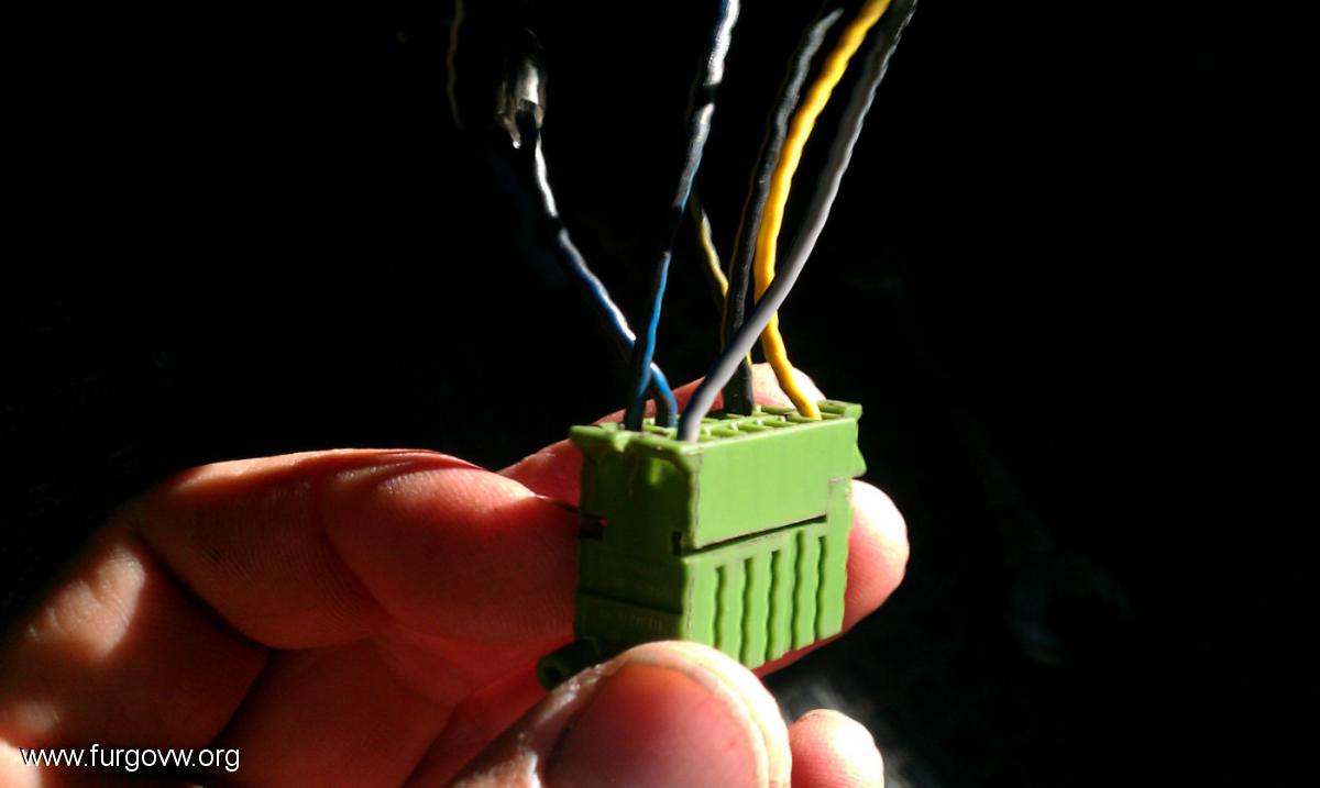

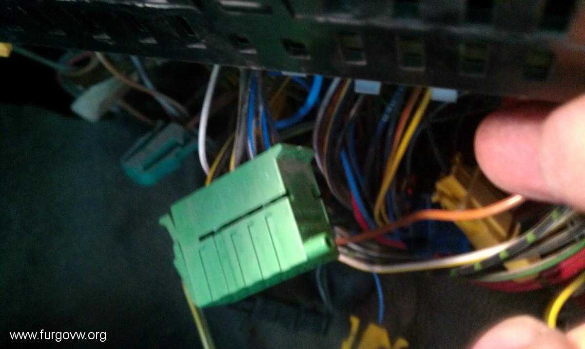

Y en principio pensanba que tendría que ubicar estos terminales en la misma posición del mismo conector de la caja de la Transporter 98. Pero al desmontar la caja y examinar el conector de la Transporter 98, sorpresa....
Este conector tiene dos cables igualitos conectados en el mismo lugar...entonces...si yo relaciono estos cables con el E/E y esta furgoneta no tiene.... .confuso2 .confuso2 .confuso2 .confuso2 .confuso2
QUE HAGO CON ESTOS CABLES?!!!!! DE QUE SON?!!! AYUDA POR FAVOR?!!!

Pues os comento lo que he descubierto a ver si poco a poco lo consigo. Los cables negro-azul que salian del conector de la Transporter del 98 son lo siguiente:
TV5. Distribuidor de cables para borne de 15A, por encima de la placa de reles
TV20. Distribuidor de cables 2 para borne de 15A, por encima de la placa de reles
Pues estos cables salen del conector D y van aun mismo distribuidor de cables (el cúal no se muy bien su función) que esta encima de la placa de reles.
Podría conectar los cables directamente sin pasar por el distribuidor de cables, pero no me atrevo sin confirmación de alguien que me los confirme. Pero no queiro pasar por el taller que esta la cosa regular.
Buenos pues a ver si alguien se anima y me ayuda ;D

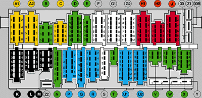

No soy profesional, pero llevo meses investigando la instalación eléctrica de la t4. En mi caso es del 91 pero tiene cierre centralizado y elevaduras. Por lo que he visto se puede adaptar, por que la caja de relés y fusibles es igual, pero las conexiones cambian según el modelo, año y motor. Tengo los esquemas, disposición de fusibles y de relés de las dos épocas de la t4. Mandame tu email y te los envio.
yeyorm
hola... dime qué numero de conector es y te digo qué corresponde con cada cable
y luego me tienes que decir cdomo conectas los espejos... que yo tb voy a hacer lo mismo. tengo los espejos y el mando de la multivan pero me falta todo el esquema al igual que los elevalunas
zaqui
yeyorm
D/01
D/02
D/03   Espejos calefactados (modelo "always on")   fusible principal 12v RUN, fusible 4   amarillo/verde
D/04   Hacia B/03   interruptor luces cortas   blanco/negro
D/05   luz guantera, techo solar electrico   fusible principal 12v RUN, fusible 4   negro/rojo
D/06      tacometro
D/07   rele de ABS   fusible principal 12v   negro/amarillo
D/08   modulo control cambio automatico, interruptor mal funcionamiento, E/02 alimentacion de A3   fusible principal 12V RUN   negro
D/09   boquilla agua luneta climatizada, asientos calefactables, relé elevalunas   fusible principal 12V RUN, fusible 14   negro
D/10   luz aviso cinturones seguridad   rele aviso cint.seguridad   blanco/violeta o verde
D/11   interruptor tempomat (solo caja cambios manual), interruptor espejos electricos, E/2 alimentacion panel 1991+ corrado, passat, todos los otros modelos)   fusible principal 12V RUN, fusible 14   negro
D/12   encendedor, luz consola transmision automatica, luz interruptor asientos calefactados, calefaccion auxiliar (eurovan), techo automatico (cabrio)    luces salpicadero   gris/azul
espero te sirva de ayuda

Buenas, muchas gracias por las respuestas y el esquema de conectores. Según lo que he consultado parece que el pin D9 es el que esta relacionado con el elevalunas, pero lo que no tengo claro es que relación tiene el pin D11 en el que va conectado otro de los cables.

Buenas, ya tengo el elevalunas funcionando. .palmas Al final no ha sido tan complicado. He llevado los dos cables negro-azul a los dos pines del conector D al 9 y al 11. La cosa va bien pero hasta que no lo pruebe durante un tiempo sin que de problemas no me quedo tranquilo, pero pienso que debe ir bien.
Me queda la duda de que funciona aunque el contacto esté quitado y creo que no debe ser así, pero bueno ya lo iré estudiando.
