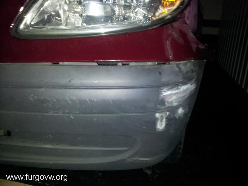

Tuve un golpe y quiero pintar la defensa delantera.
Mi duda es el color a usar. Como veis es como un gris, pero no se como sacar ese color o parecido.

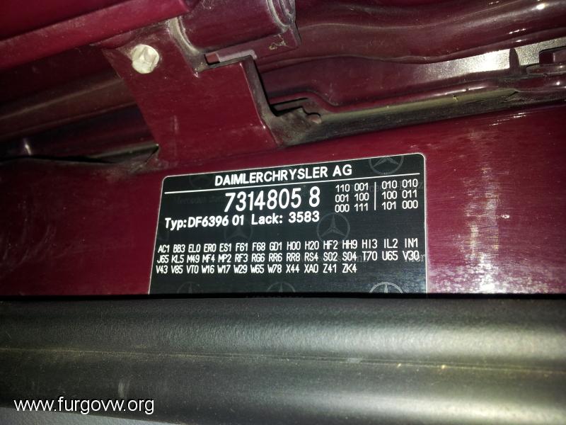

Aqui lo tiene usted. Solo he visto esa pegatina. Es una Vito del 2007.
Tampoco me importa sea el mismo. Gracias.
Todos a una...
inconsciente
buenas,bueno despues de un ratin enredando con el ordenador al final he dado con ello,el granate de la carroceria es el codigo 3583  y el del paragolpes que es el que te interesa es el 10001    ( GRAU MATT  )
Este color del paragolpes lleva primero la mano de pintura y despues la mano de barniz "mate", espero que te haya servido para algo,un saludo y para cualquier cosa de pintura ya sabes

Buenas.metiendo el codigo del vehiculo en el ordenador  ( del taller ) te da el color de la carroceria y despues suele aber un apartao en el que le das y te da el color de paragolpes molduras etc.si soy pintor asi que si te hace falta algo ya sabes.saludos

viendo la foto del golpe, antes de pintar, si vas a usar el mismo parachoques lo mejor es lijar, usar masilla para plásticos para dejarlo uniforme y no se noten los golpes y luego pintar.
es lo que e echo con un paragolpes que compre en un desguace para mi vw t4, y me a quedado de lujo, aparte que lo e pintado del color del coche, a mi esos paragolpes negros me parecen antiestéticos.
