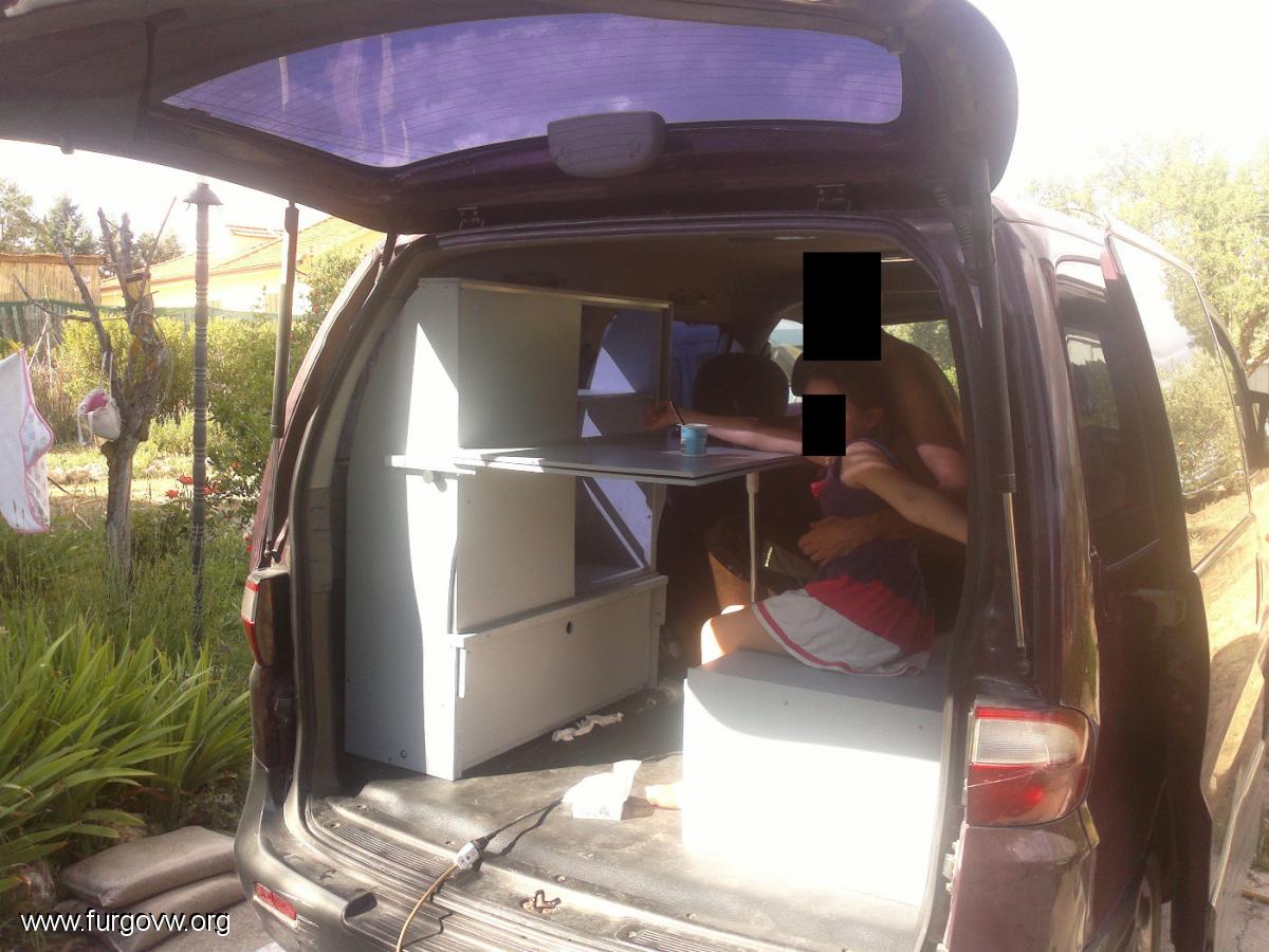

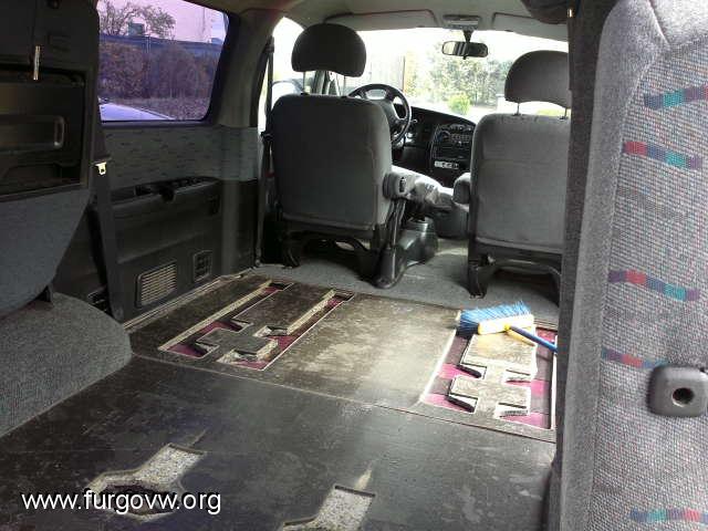

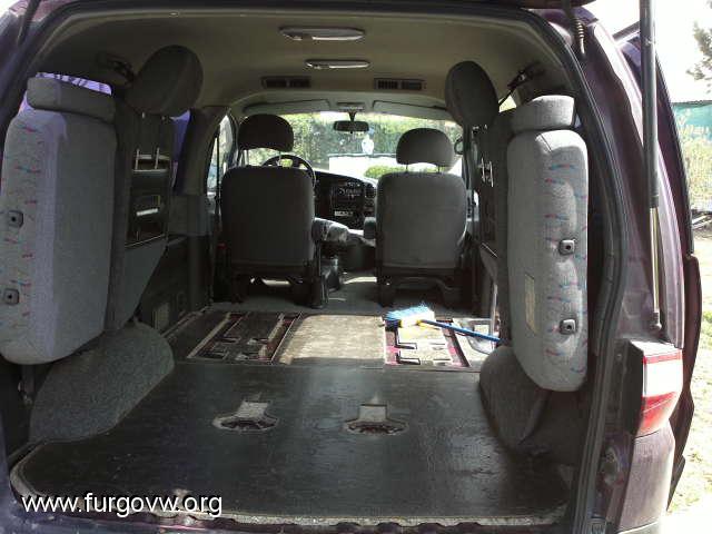

Lo primero que hice fue quitarle la moqueta que aunque no estaba muy mal me apetecía reciclar una goma que tenía guardada para reciclar. Así que quité las dos filas de asientos de atrás para limpiar, tomar medidas para muebles y colocar el nuevo suelo (la última fila de asientos ya no la volvería a poner)

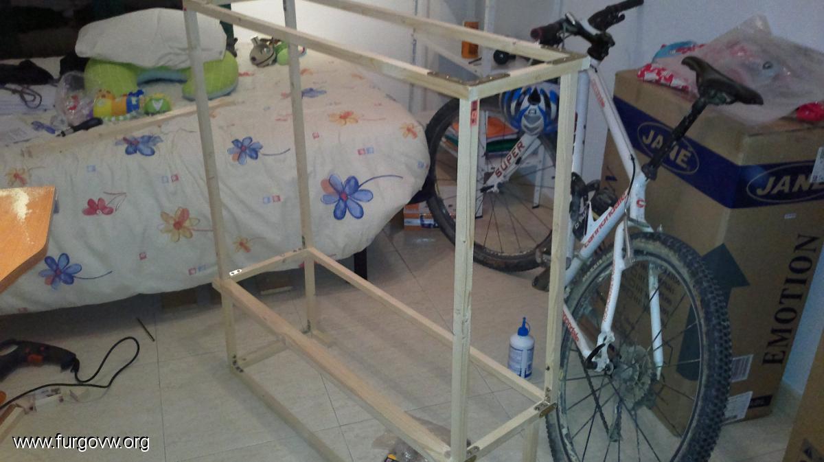

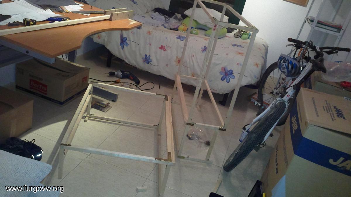

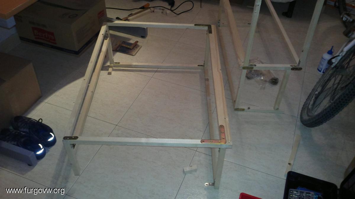

Después me puse con los muebles haciendo una estructura con listones tal y como llevan algunas caravanas. La idea inicial era recubrir el esqueleto con contrachapado de 0,5 cm pero después lo hice con 1 cm.
Tras el esqueleto de los muebles y algunas rectificaciones lo cubrí con la madera tratada con tapaporos y dos manos de pintura.

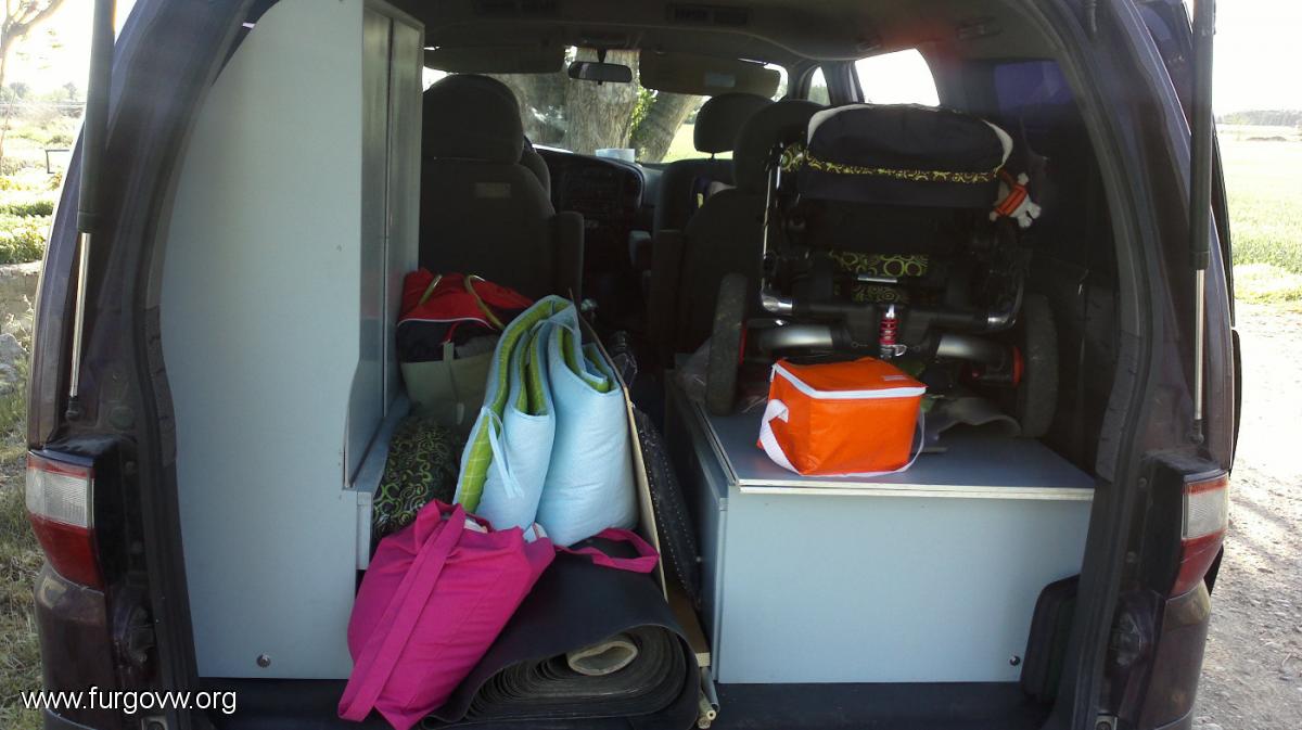

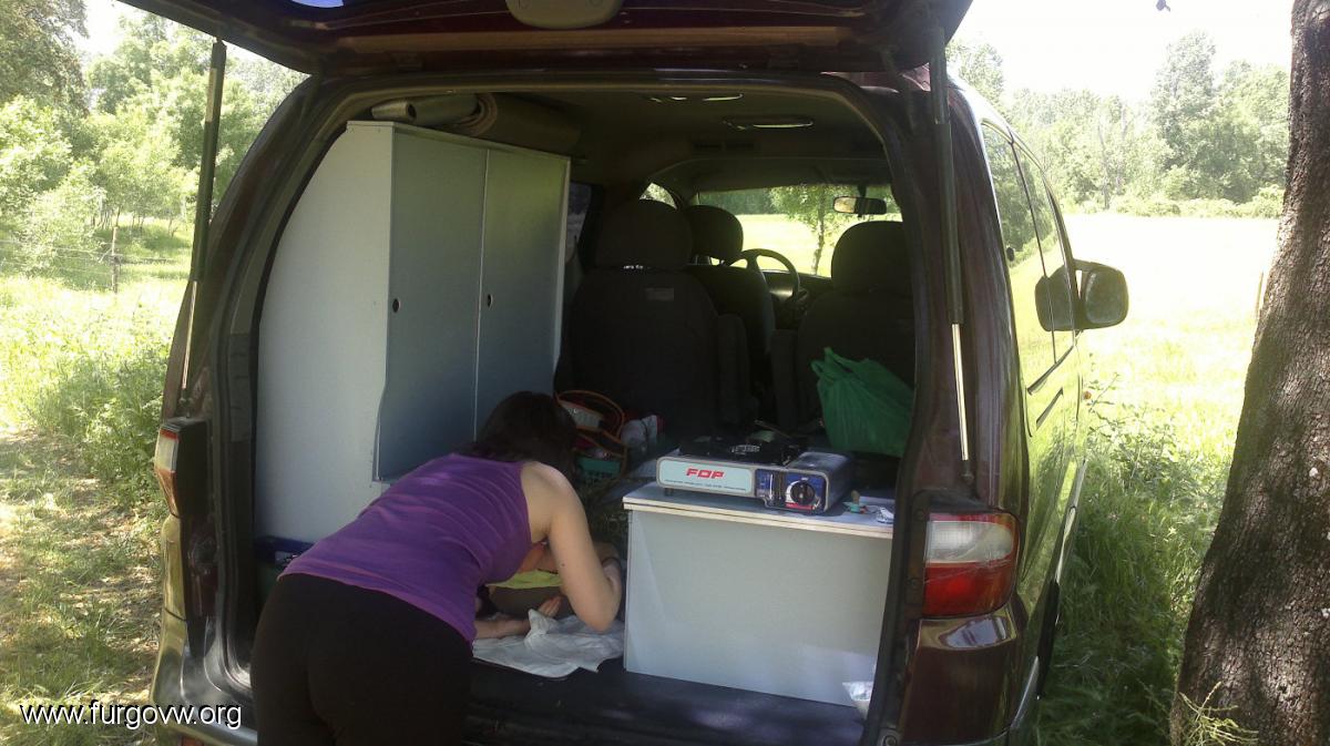

El resultado final ya montado en la furgo:
Decir que el mueble alto tiene puertas correderas, un lado y medio con estanterías y el otro medio sin estanterías donde caben cosas más largas como sillas plegadas, paraguas, bastones...
Este mueble no ajusta muy bien porque se me acabó la paciencia mientras lo adaptaba a la furgo, aunque después me he dado cuenta de que los huecos que quedan son muy útiles para dejar cosas mientras duermes o conduces.

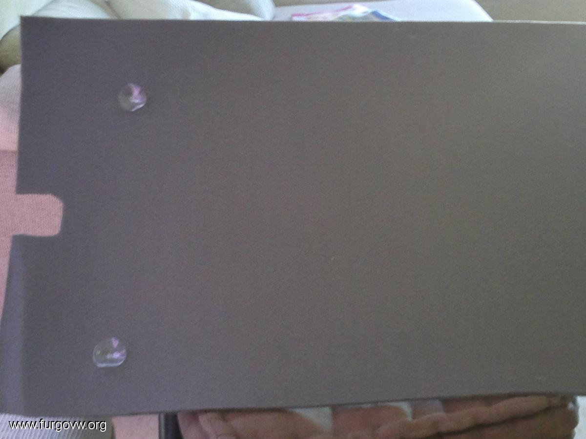

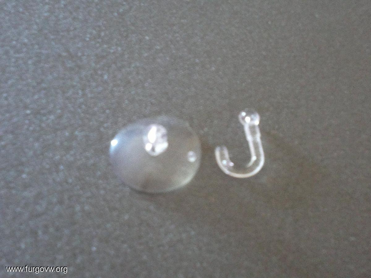

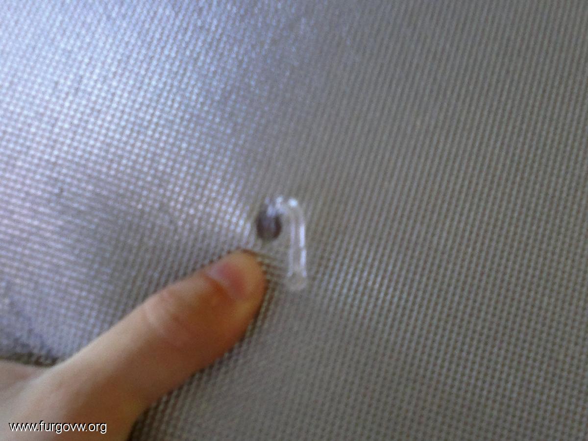

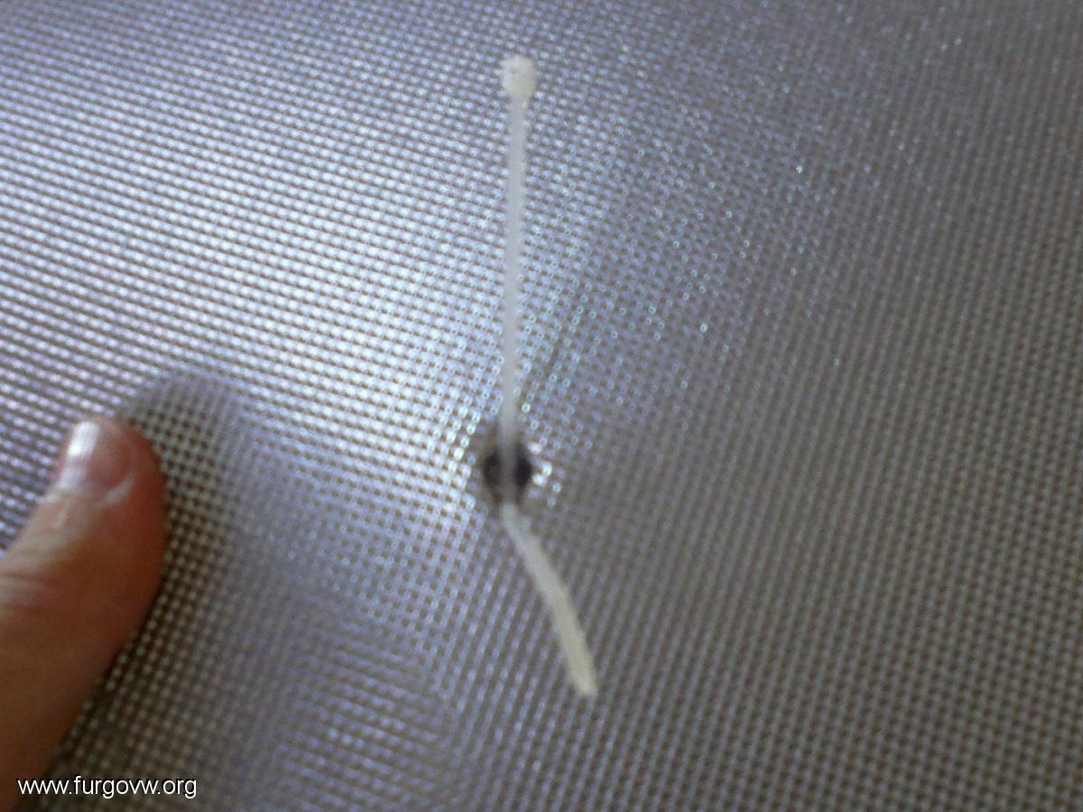

Más tarde haría unos para soles aislantes con colchonetas del Decarton y ventosas de los chinos

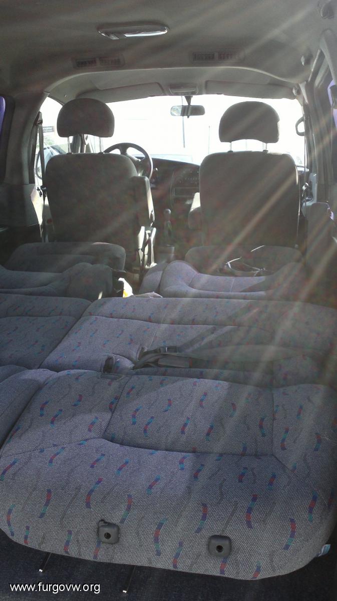

Con las tablas que hacen parte de la cama hice unos ajustes para convertirla en mesa.
El colchón lo llevo en cuatro partes, de gomaespuma de 7 cm. Con la ayuda de mi madre hicimos las fundas que han quedado chachi.

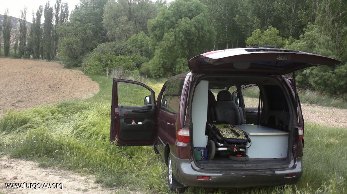

Bueno, pues después de un tiempo sin pasar por aquí, decir que ya he colocado la 2ª batería con un inversor de 1000w.
Este verano le hemos dado bastante uso y ha dado muy buen resultado.
Definitivamente la coloqué debajo del asiento del copiloto haciendo unos pequeños ajustes como recortar la moqueta y quitarle el aislante, así como elevar el asiento; además para que el asiento pudiera moverse sustituí la barra rígida por un cable de bici (brico copiado a otro forero)
La ducha hecha con un motorcillo de limpiaparabrisas funciona perfectamente. La hemos usado para limpiar cacharros y para ducharnos; el bidón de 25 litros da para mucho, nos hemos duchado dos adultos y un niño y aun sobraba agua.
