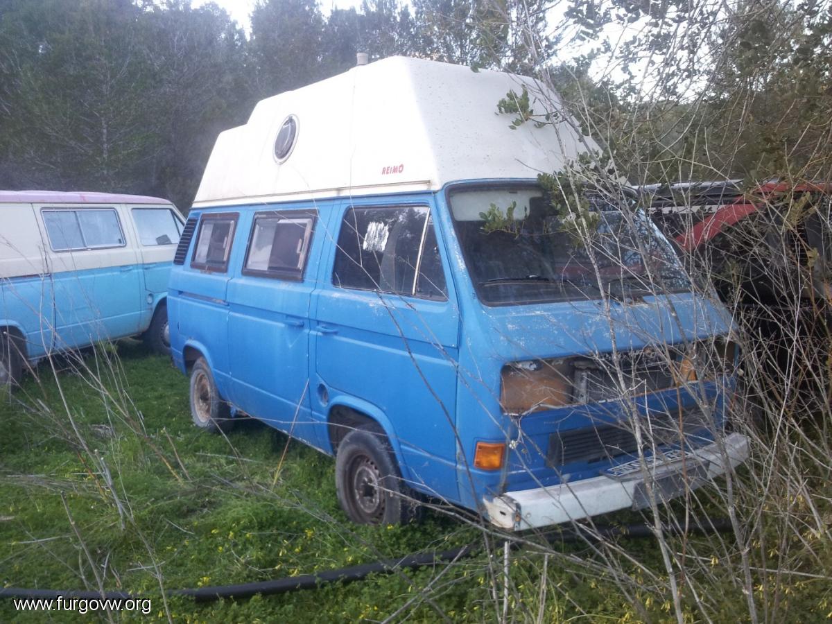

otro que despegara un techo de una t3 para ponerlo a la mia !!!  en 2/3 dias me lio con el tema ....
como lo has echo al final ?no subiste fotos verdad?
la victima
restauracion de mi t3 camper:
mi sinka:
mi syncro:
Gubman
Cita de: animatrix en Marzo 02, 2013, 08:17:51 am
la victima
yo tengo uno parecido en la t4 vieja, que no se si pasarla a la otra que si esta caminando o venderlo, pero te puedo decir que el mio esta cogido con sika (sseguramente el que no deberia) y dos puntos de soldadura, lo suyo es calentar como hizo el compañero la chapa vieja, con mucho cuidado y paciencia, una espatula afilada y muy rigida, todo es probar hasta dar con la formula y sobre todo con mucho cuidado.
