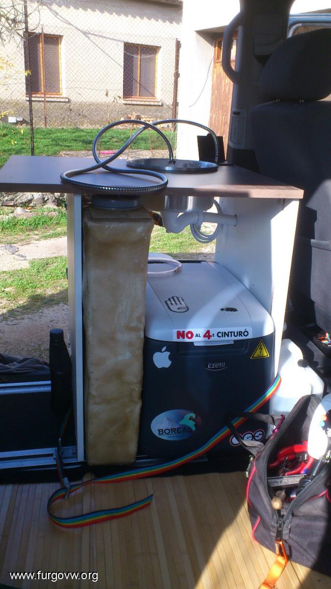

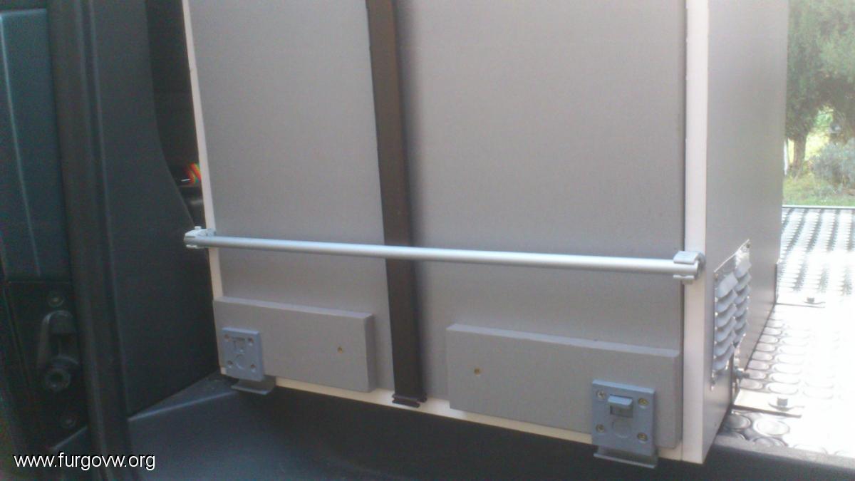

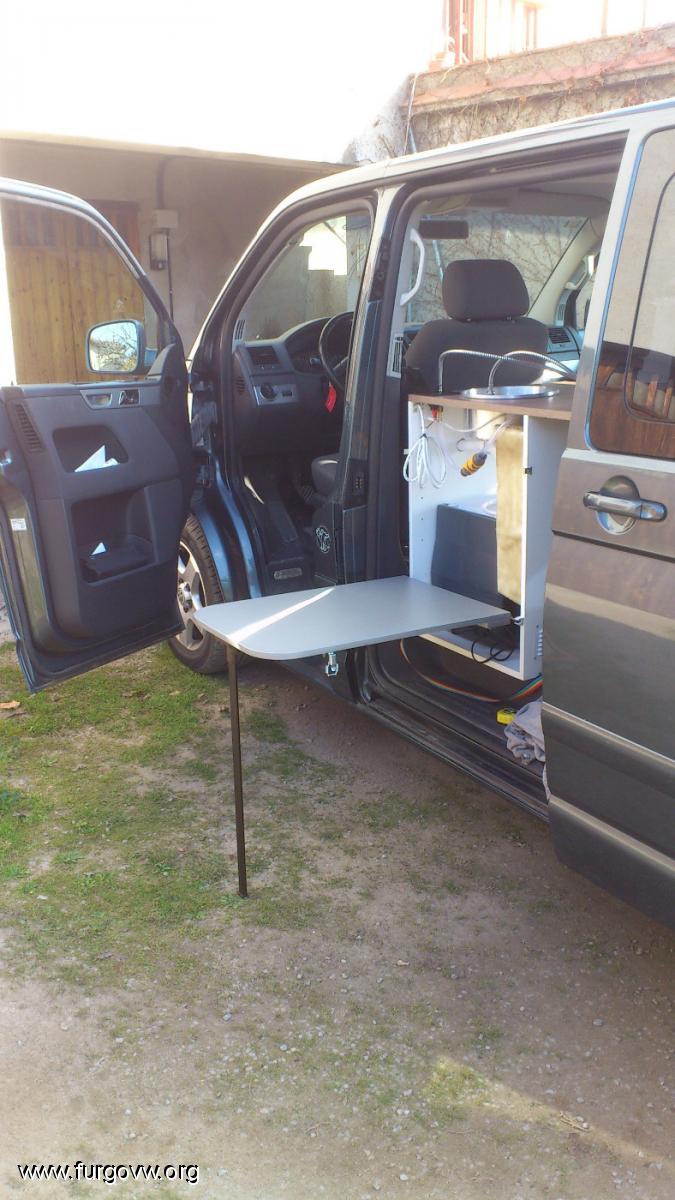

Bueno, por fin he terminado, ahora poco a poco lo iremos complementando...

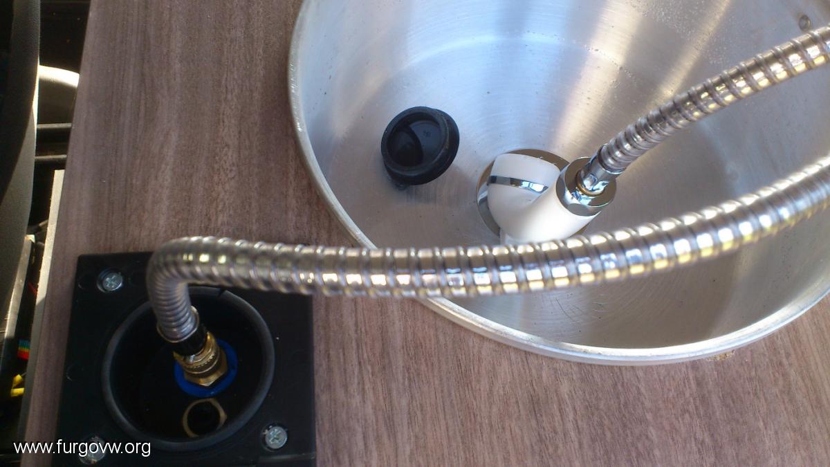

La pica, es una olla de seis euros de un xino.

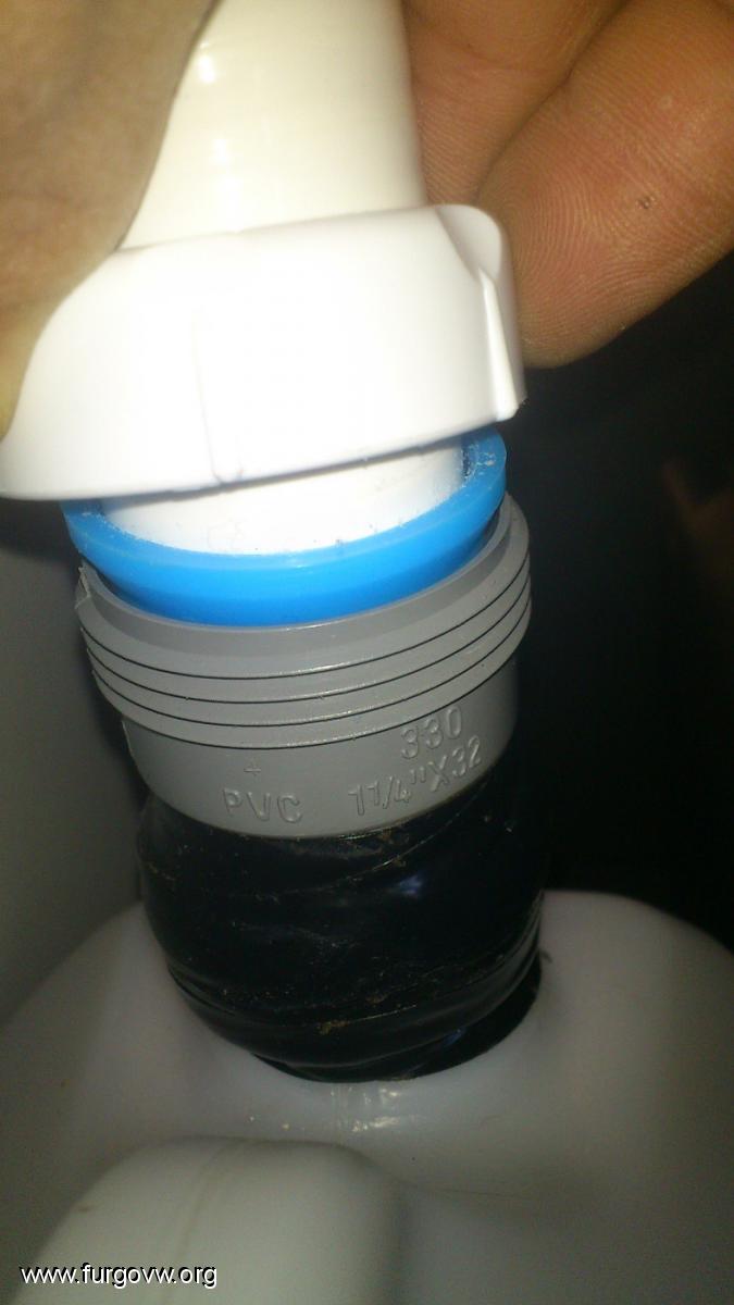

En el deposito, caben 45 litros de lo que sea, pero mejor no beber jeje.
La garrafa de 5 litros es facilmente extraible, quizás me quedo un poco pequeña y al final la ponga de 10 litros.

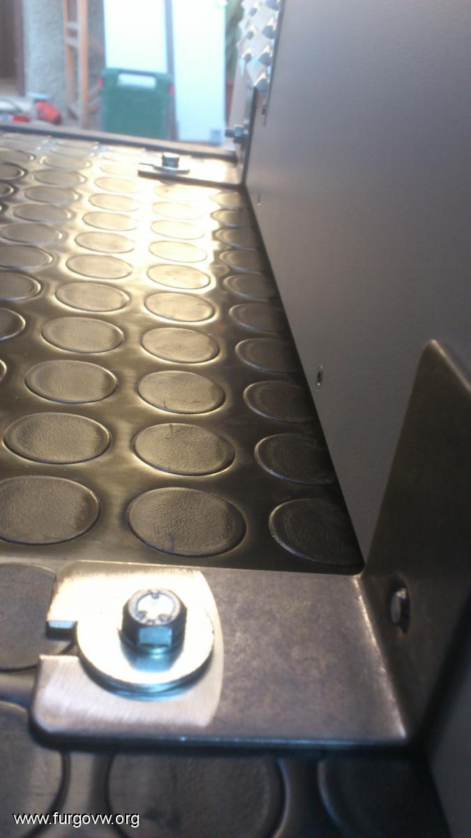

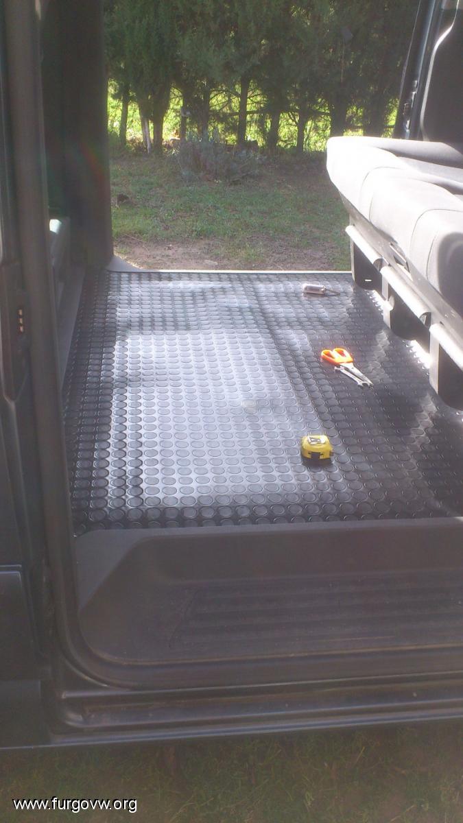

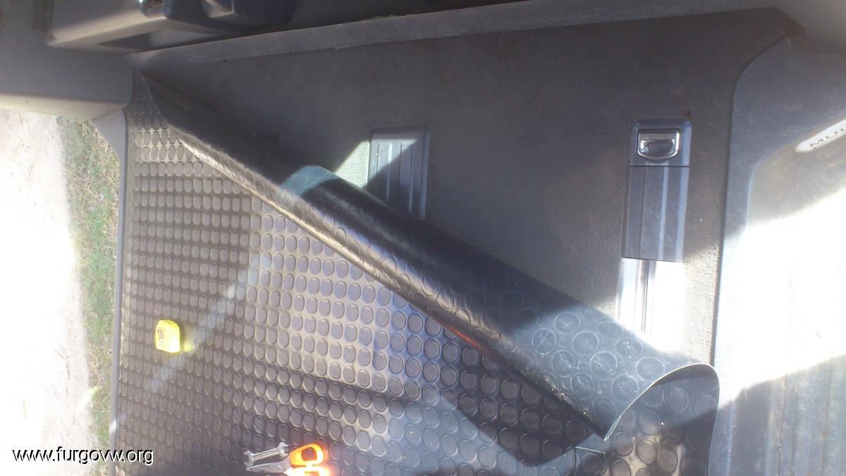

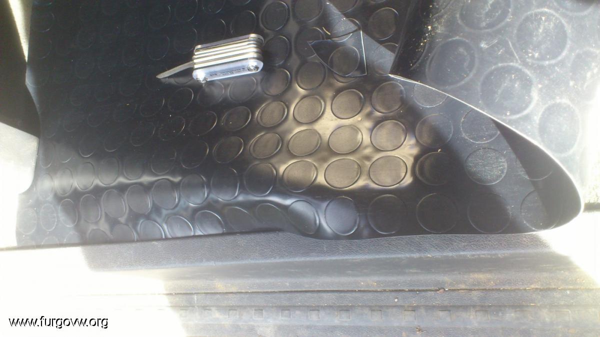

También puse moqueta de plástico y remate el anclaje del mueble.
De momento asi se queda, mas adelante lo hare en toda la furgoneta.

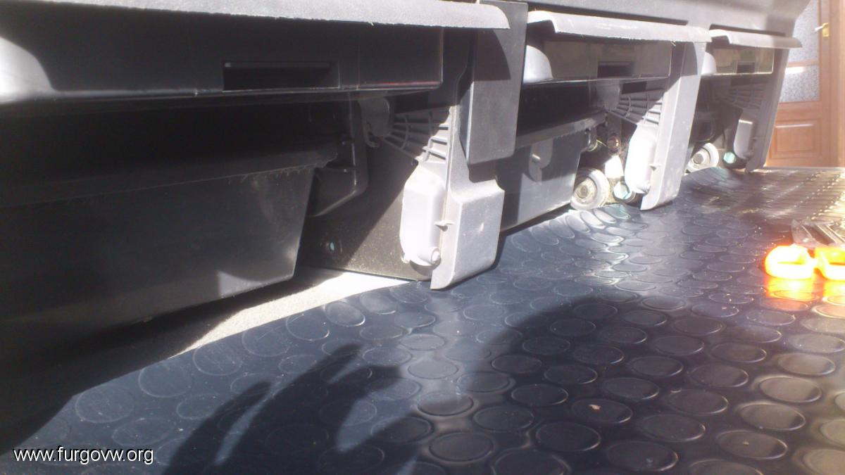

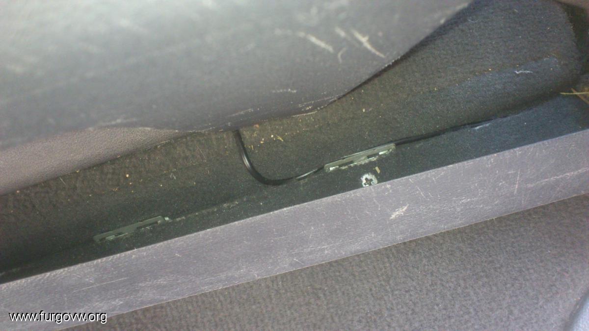

p5
La fijación creo que al final ha ido muy bien, ya que haciendo un corte en la moqueta, que coincida con el carril y una llave fija 12-13, el mueble se desplaza muy fácilmente.
p5
El deposito de fibra esta un poco aboyado8falta de experiencia), pero no pierde ni gota.
p5

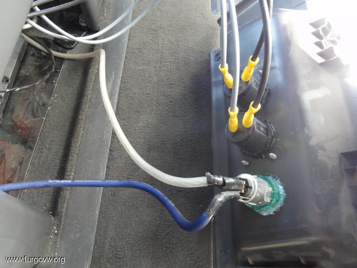

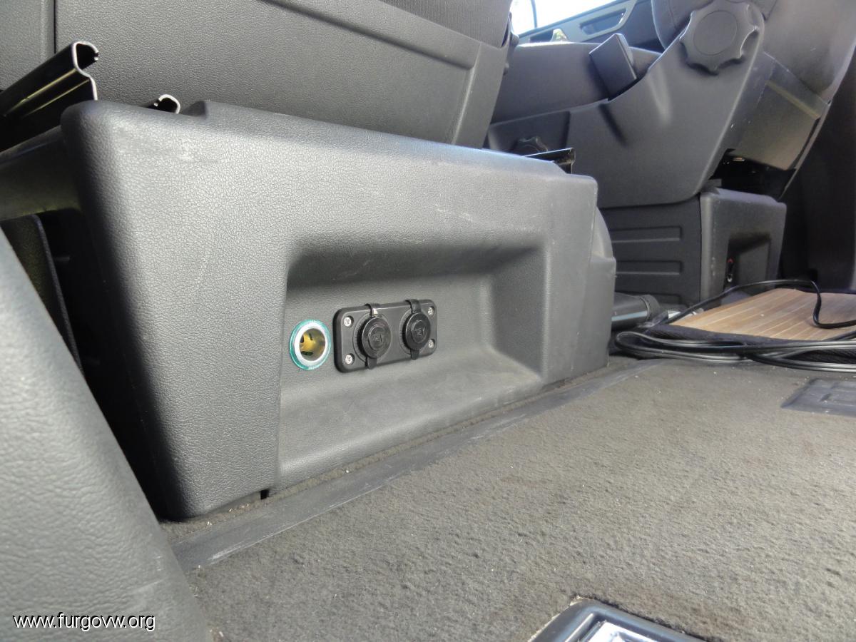

Ah! también puse un par de enchufes mas, uno para la bomba del agua, y el otro para una luz o lo que sea.
El que es distinto es para la nevera.
