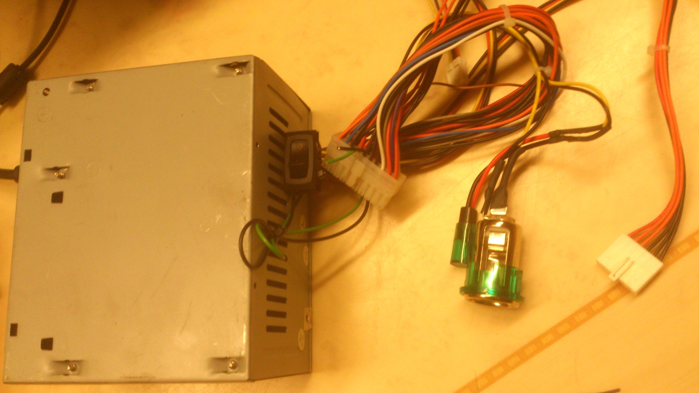

a ver... te había preparado esta foto pero tarda un huevo en enviarla con mi conexion
puedes ver que tengo una toma de mechero a los cables amarillo y negro, pilla los más gordos que veas, por si acaso los hubiera de diferentes medidas.
pero la fuente no te va a arrancar aunque la enchufes. Para eso, tienes que unir de algún modo los cables verde y negro. he tomado la foto para que veas dónde está el cable verde, en el conector con más tomas, puedes ver que lo he cortado y los he puesto con un interruptor que he enganchado a la propia fuente
lo que hace el compañero es unir esos cables con el termostato de la nevera, y es el que da precisamente la corriente a la nevera, es digamos... rizar el rizo. es una muybuena idea, pero así "anulas" el termostato para que funcione con 12 voltios, pues tinees que empalmar señal externa
espero que la foto te sirva de ayuda. Si no tienes interruptor, coge un cacho cable pequeñito y une los cables negro y verde. Si ves que te salta un chispazo, no te preocupes, la fuente está protegida con un fusible automático. Desenchufa, enchufa y funciona otra vez.
ah... si ves otro cable amarillo en mi conector, es que tb le he puesto la luz al adaptador de mechero
yeyorm
ah...importante... el negro es el que va a la parte de fuera del adaptador de mechero, el amarillo es el que va a la parte de dentro
el negro negativo, el amarillo positivo.
si tienes rojo en el adaptador del coche o algo así, ese es el positivo
en la fuente de alimentación, el rojo da 5 voltios positivos y el amarillo 12
