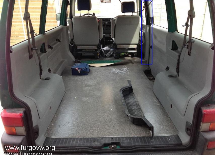

Ensafer...me podrías sacar alguna fotillo de la zona que te he marcado en tu foto....
Me refiero a la zona donde va el cinturón del acompañante, ya que quiero saber como se quitan esos 2 plásticos que cubren esa zona....
Esta tarde te los pongo, pero a bote pronto, el de abajo, entiendo que solo va agarrado por los laterales con la solapa de goma que lleva la propia junta de estanqueidad de las puertas. Por abajo, lo sujeta el tornillo del cinturón, y queda encajado con el peldaño delantero y el de la corredera. Por arriba tiene una grapa-tornillo que queda oculta por el panel superior.
Del de arriba, la parte superior va a presión contra unas grapas metálicas (que aun no he puesto), los laterales con las solapas de goma, y no recuerdo abajo, creo que lleva una grapa como las de los paneles grandes.
Sale estirando haci ti de arriba y se suelta las grapas superiores, lleva otra por abajo de la guía corredera de la puerta.  Luego sueltas de la solapa de goma y estiras hacia ti y hacia arriba.

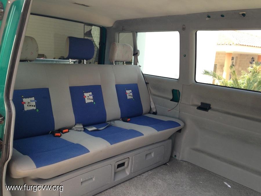

Está quedando muy bién vestida y se ve muy entero el interior.

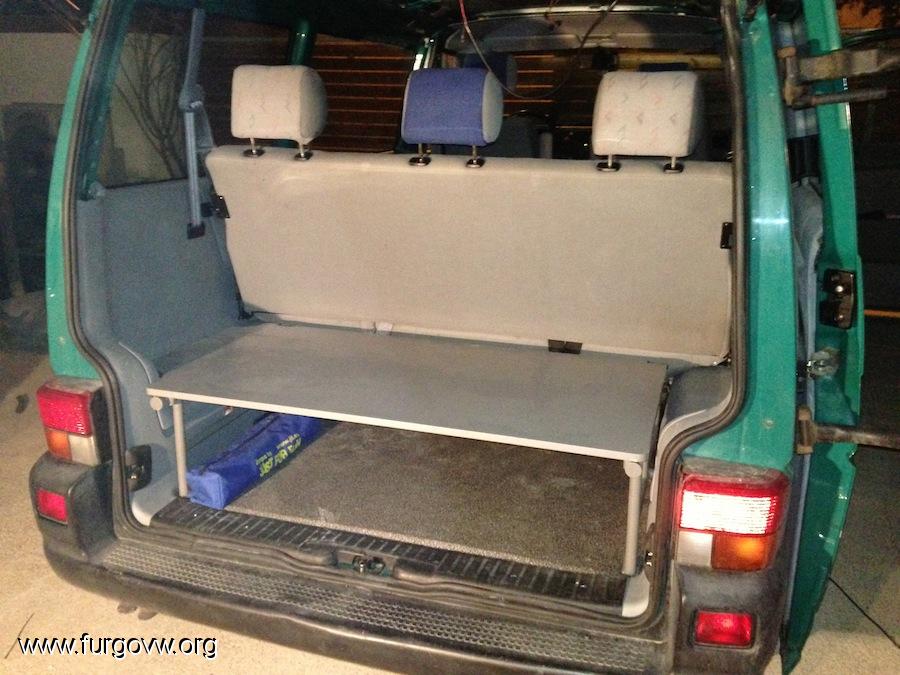

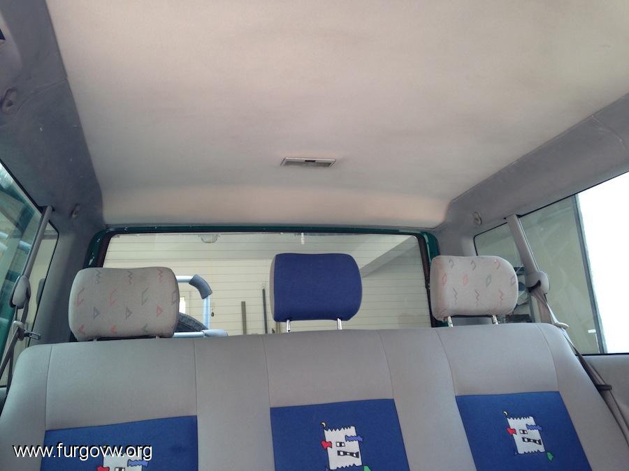

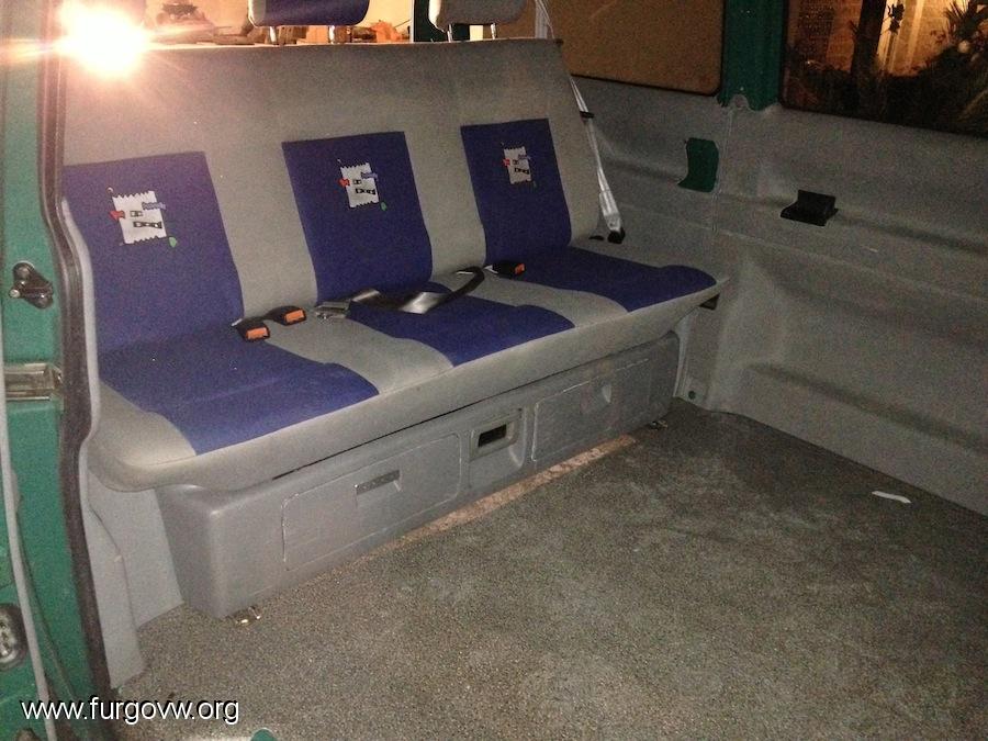

Bueno, gracias al buen tiempo, estos dias he avanzado un poco. voy alternando mi curro, con curro en la casa y curro en la furgo  .loco2
Tengo los interiores montados a falta del panel del portón, que debo ser muy tonto o me faltan grapas o alguna pieza, pero con las grapas que tengo, no lo puedo montar.
Tampoco he montado el que va bordeando la ventana de la corredera, que tengo que hacer taladros para las grapas. Por lo menos el aspecto ya es "decente".
No he sacado ninguna de fuera, pero anoche estuve con la pistola de aire caliente dandole a los paragolpes, y parece mágico, si no fuese porque lo estaba haciendo yo, pensaría que en lugar de la pistola de aire caliente lo hacian con un aerógrafo con pintura negra.  ¡Han quedado como nuevos!.

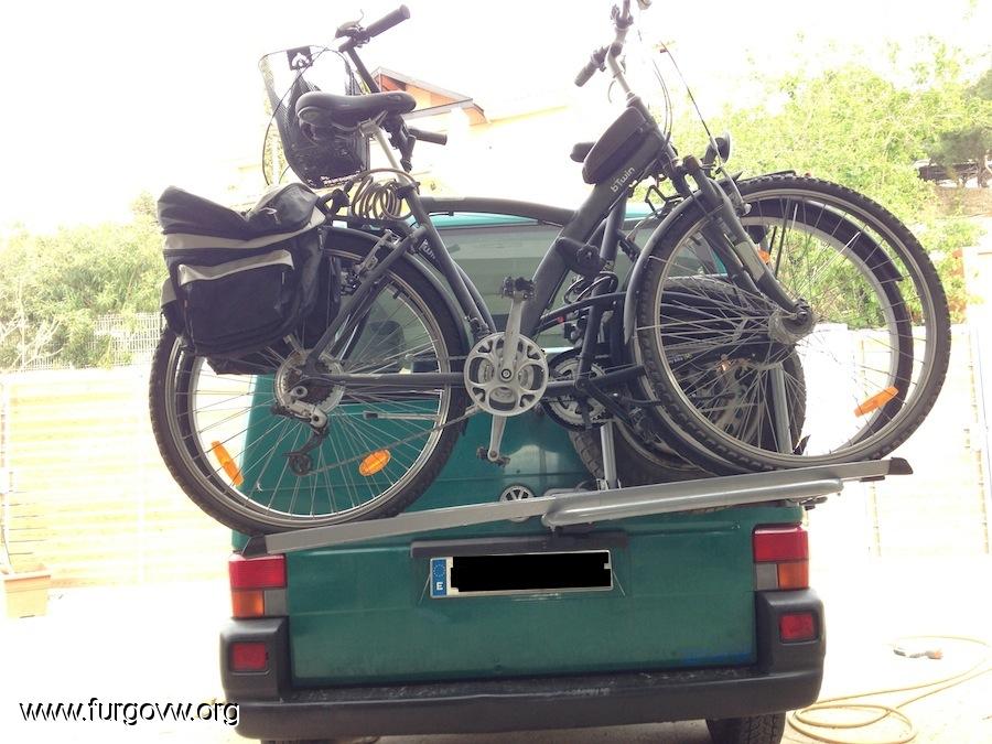

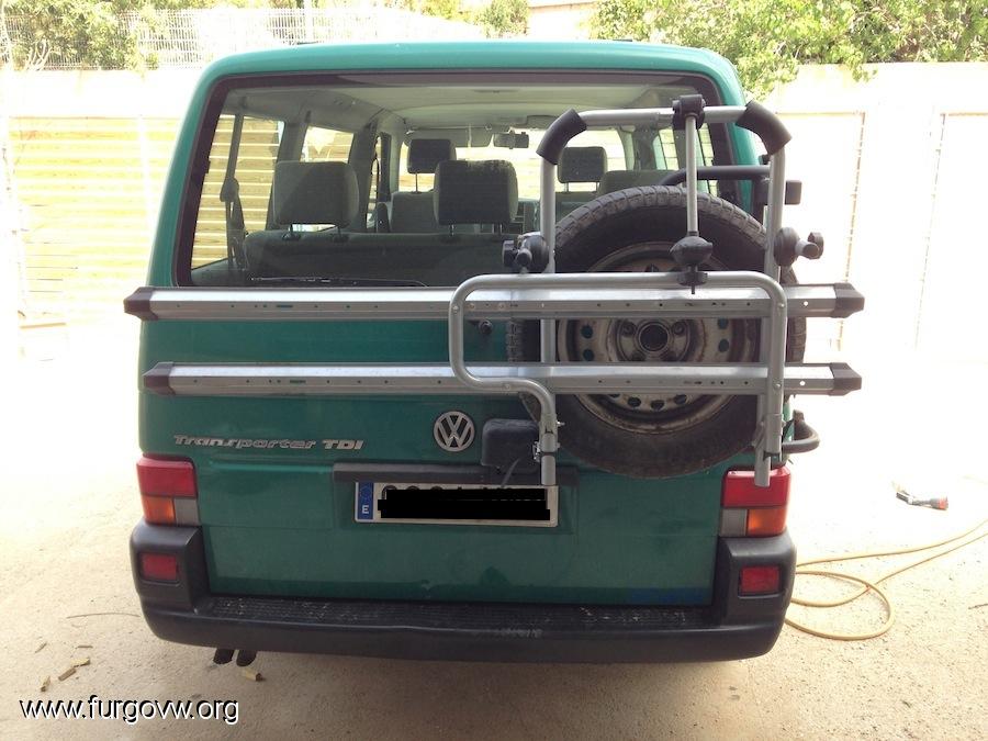

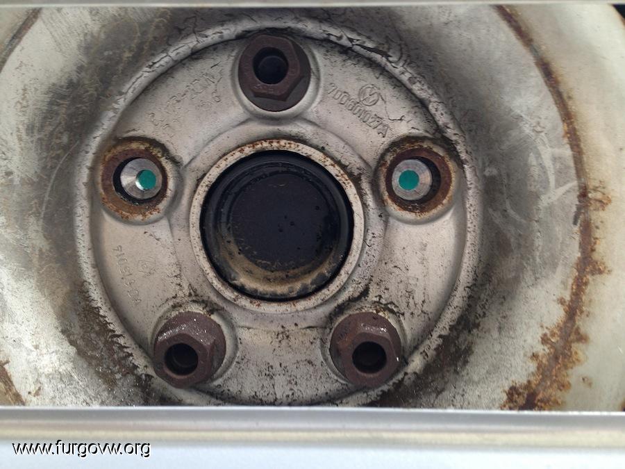

Esta tarde me he puesto un rato con el portabicis, lo tenia mareando por el garaje y he intentado ponerlo:
He hecho un invento para ponerlo rollo "orginal", o sea con cinchas, para ello he modificado el brazo que hace qeu cuelgue de la rueda:

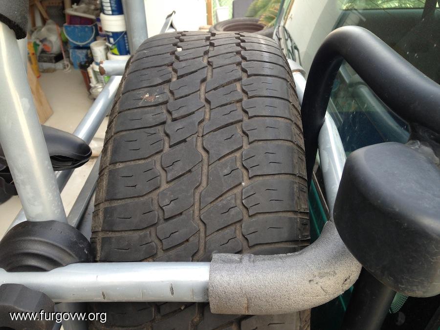

Luego le he puesto un par de cinchas al portarrrueda, pero con nuestras dos bicis, se gira un poco , y se deforma otro poco:
Así que le voy a soldar un chapón y le pasaré unos tornillos con tuerca por detrás, he estado taladrando la chapa del portarruedas, hasta que el taladro ha empezado a protestar (broca de 15 mm)  .meparto

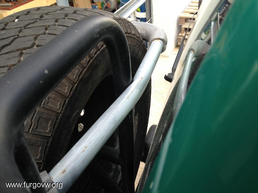

Tengo un problemilla con mis bicis, son de rueda de 700, y me salen por los dos lados de la furgo. No me rebasa los espejos, pero salen de la carrocería ¿algun problema con esto?
Supongo que tendré que poner algún refuerzo para los carrlies, queda medio en voladizo y se deforman un poco.

Pedazo techo más guapo (eso me falta a mí  ;D)
Lo de las bicis en teoría le corresponden dos placas v20, una en cada entremo y formando una V invertida. Y también en teoría luz roja para circular de noche o en condiciones de baja visibilidad.
Llevas las cachas de los tirantes de los cinturones traseros en "bitono"? queda un efecto curioso.

¿dos placas V20?  en la T3 llevaba una, pensaba que era suficiente.  ¿porque una luz roja? ¿y donde debería ir? No tapo la matricula ni las luces.  De todos modos no pienso llevarlo siempre puesto, pero no es plan de que me emplumen...
Los cinturones si que son bitono,  llevo uno negro y uno beige.  .panico

Mírate este filo, sa habló largo y tendido del tema http://www.furgovw.org/index.php?topic=247002.110
AL fila si llevas una no te multan, creo, pero en teoría (digo teoría porque rara es la vez que se ven un portabicis con dos placas) al abarcar la carga en ancho de la furgo le corresponden dos. Y la luz es obligatorio para todos al llevar carga de noche, independientemente de que tapes o no tus luces y/o la matrícula; pasa que como "solo" se vende como accesorio el portamatriculas con luces pues se piensa que no se necesita la luz.
