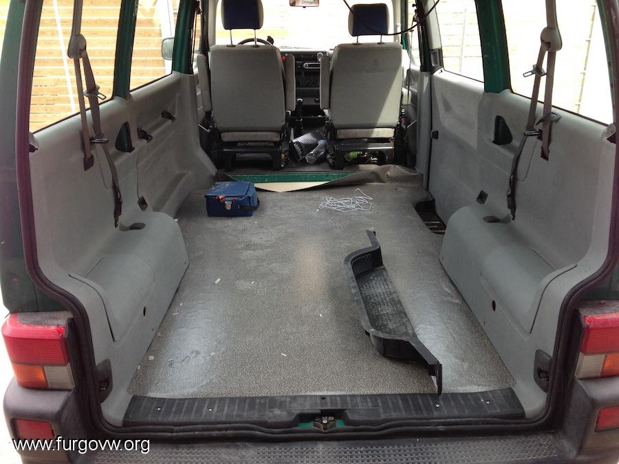

Hoy he logrado dedicar el día a la furgo. He sacado el suelo, lo he recortado un poco para que encajen bien los paneles. Luego lo he forrado con una lamina de vinilo del Leroy. No ha quedado perfecto, pero servirá.
Esta tarde he empezado a montar paneles, y he tenido que hacer un invento con el pestillo que se quedaba corto, y algunos otros arréglillos menores.

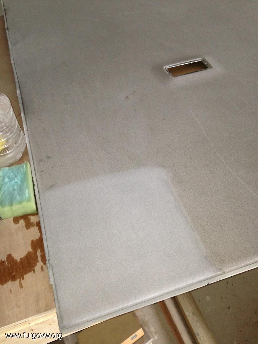

Mañana toca limpiar a fondo el techo (he sacado el delantero) y si da tiempo, los asientos.

Estado actual.

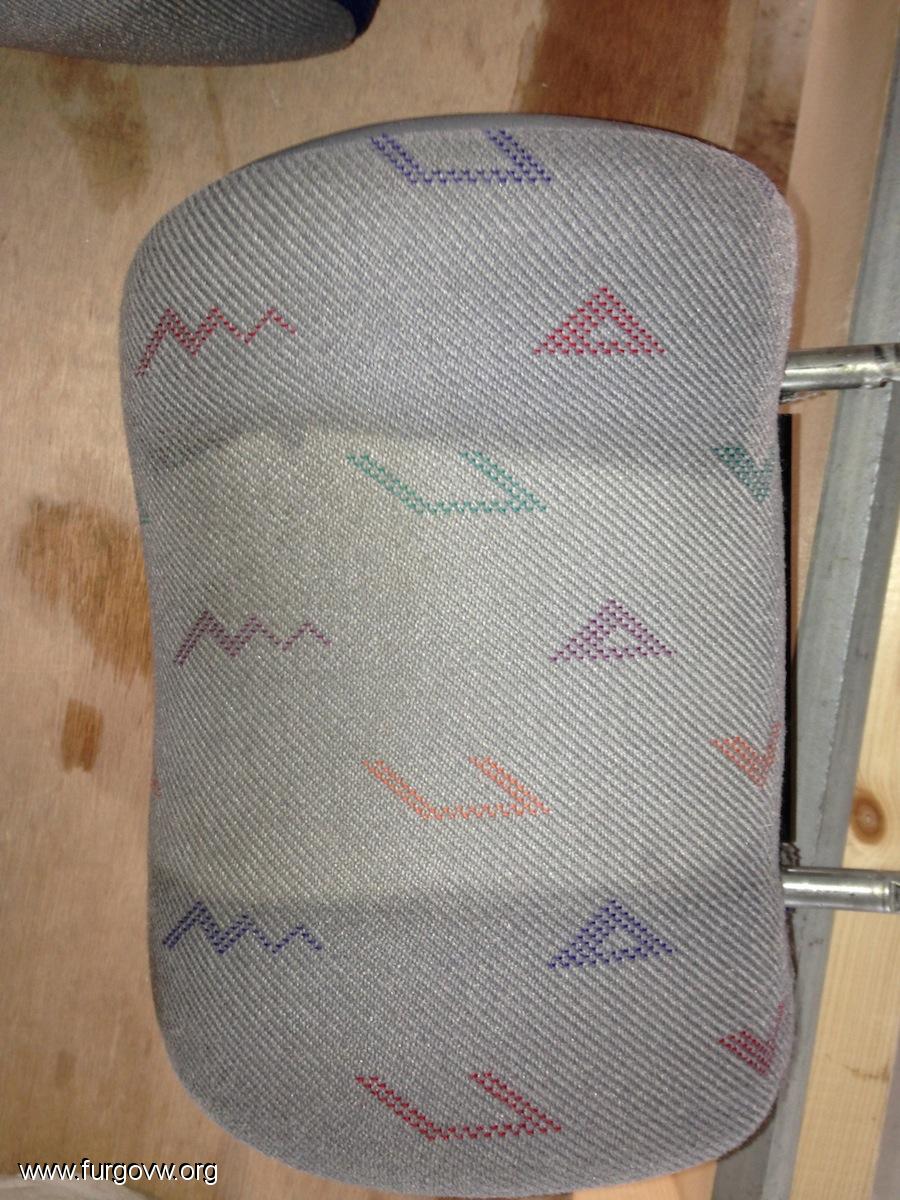

Limpiando tapizados

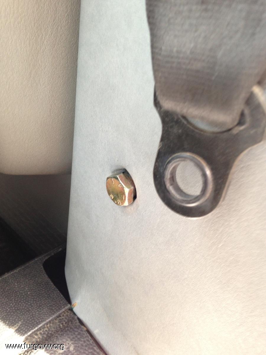

Tengo que cambiar los cinturones delanteros, parece que los de transporter no sirven. Una put**a, tengo que sacar los paneles de nuevo, no puedo circular sin cinturones.

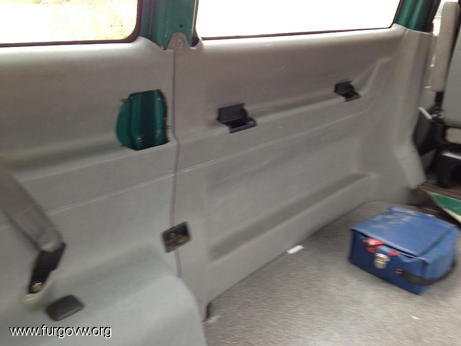

Los tapizados son un mix de multivan y caravelle, con el peldaño de acceso lateral de la transporter, hay algún cambio de tonalidad, pero nada grave:

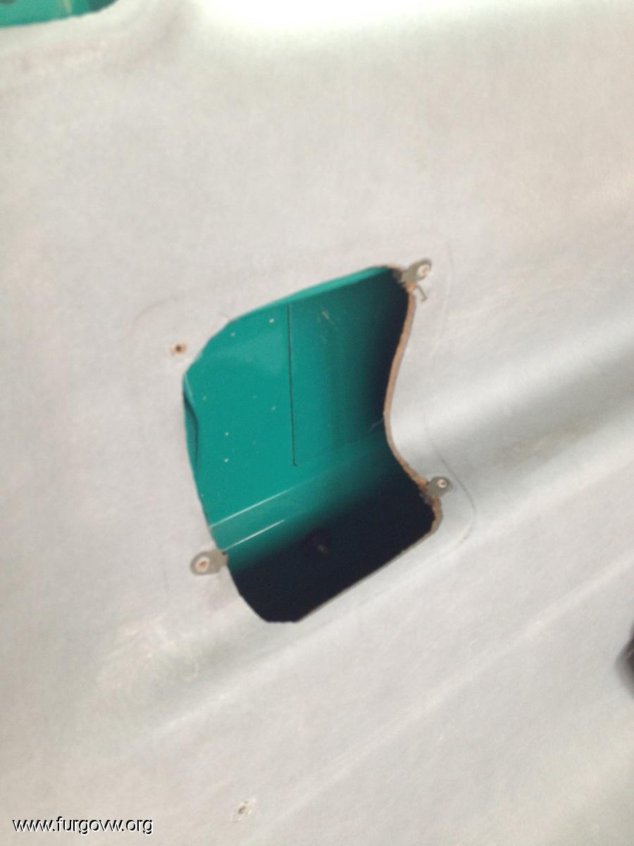

Creo que me flata una pieza aquí, las tapas de los altavoces no se sujetan en ninguna parte:

Lo que te falta de los altavoces es esto que sale aqui http://www.furgovw.org/index.php?topic=264971.0
Y los cintos te valen, tienes que cambiar el mecanismo de regulación de altura por unos de Golf III. Para ello estiras la cinta al máximo, bloqueas el carrete y sacas el cinturón por detrás del eje del carrete, sacas el buloncillo, tiras del cinturon, intercambias reguladores de altura y vuelves a montar. Recuerda que tienes pretensores pirotécnicos.
Un saludo!
+gvr
Para la fijación de abajo de los cinturones tienes que meter tornillo más largo y separadores de 15 mm en vez de los que lleva que creo recordar que son de 6 mm.  ;)

En mi desguace de confianza no tenian Golf, así que me he ido al del pueblo de al lado, con la muestra en la mano, y me han sacado el del golf III.
El anclaje superior y la forma global es parecida, pero el del Golf abajo ancla con un gancho, y la T4 con tornillo.  Habría que andar soldando alguna chapita, y luego hacer la ñapa del cinturón, y además el tornillo de abajo tampoco valía.  He pasado de gastarme los cuartos para luego perder una tarde haciendo injertos sin saber como va a resultar.
Me he vuelto al desguace de confianza, y he perdido un rato rebuscando en el bidon de 200 litros de tornillos, y al final lo he dejado estar.  Me ha dicho el del desguace que me coja una fija y vaya desmontando tornillos de coche en coche (tienen el cielo ganado conmigo esta gente), pero he pasado de molestar tanto por un tornillo. Mi cinturón si que lo he podido anclar con el panel puesto, sacaré el panel del copiloto que es un tornillo, y andaré así de momento, hasta encontrar solución.
