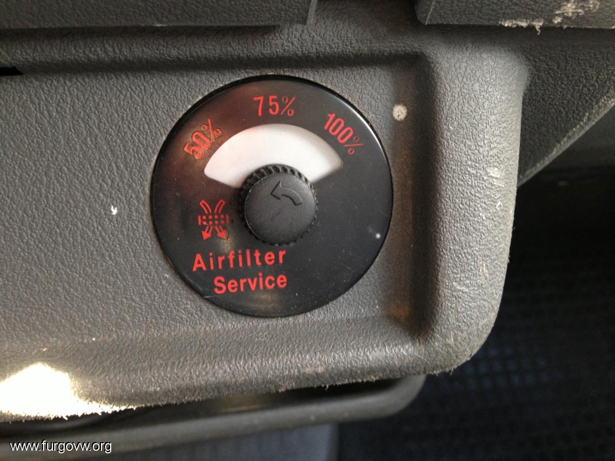

Foto del indicador del filtro, no es casero en las instrucciones en alemán sale algo, pero no en las que tengo en castellano:
No me había fijado en la flechita en el centro, o va muy duro o está enganchada.

Ya me decís a ver que hace esto, nunca he visto un relojito así.

Según esto es un indicador de la suciedad del filtro de aire. Dice que si llega al 75% se debe limpiar el filtro o cambiar y volver a poner a 0 girando la ruedecita cuando se realice la limpieza/sustitución.
... Y acabo de buscar algo de info, y es como un manómetro que lleva un tubito que va al filtro del aire y mide la resistencia que da a la hora de aspirar el aire el motor. Si lo tienes ahí arriba, o es que tienes el filtro del aire taponado (lo dudo, porque no andaría la furgo) o lo han condenado, o está escacharrado.
