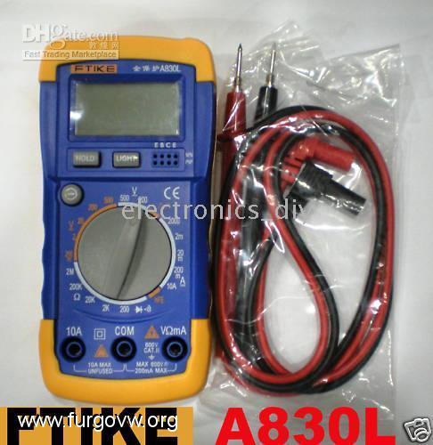

Tema tester me compre este: soy un torpe para la electricidad... a si que si me dices como pongo la ruleta, lo agradeceria  .loco2

Tienes que ponerlo en amperios en continuo el lado de la derecha .no lo veo bien en la foto empieza siempre con una escala alta para no quemar el tester
zaqui
Yo soy electricista. pero no de automoción.
Tienes que poner la rueda en la parte derecha "10 A".
Y los cables: Uno en el centro y el otro en la derecha " 10 A ".
Luego:
-Desconecta el positivo de la batería.
-Conecta un cable del tester al cable(suelto) de la batería. y el otro sujétalo al borne positivo de la batería.
Que no te toque las puntas del tester a la chapa del coche.
TEN CUIDADO O TE CARGAS EL TESTER. Si alimentas el tester "ajustado para Intensidad" a la tension de la batería haces cortocircuito.(directo a los bornes).
Explico:
--Para medir tensión: se mide en paralelo al circuito. Los cables los tendrías que conectar en el tester (uno al centro y el otro a la derecha). y luego mides la tensión que hay entre el positivo y el negativo. Internamente el tester tiene una bobina grande. (no hace corto).
--Pero. La intensidad, Se mide en serie. O sea. Mides la cantidad o flujo de corriente que pasa por un cable. Viene diseñado con una bobina muy pequeña para que la corriente del circuito pase totalmente por ella sin alterarla.
Si pones el tester para intensidad y mides voltaje haces cortocircuito.
De todas maneras tienes un fusible dentro del tester.
