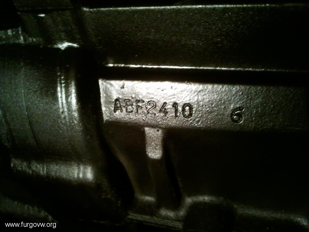

Alguien me puede decir si hay modo de ver la caja de cambios que es sin quitarla? como veis estoy muy pez en esto de la mecanica, una foto de donde esta situada en el motor me ayudaria bastante.
Gracias y disculpad mi ignorancia.
lopeixet
Hola valencianet!!! La numeracion de mi caja, supongo que como en todas, esta debajo de la caja, por la parte inferior, lado sensor de la marcha atras.(creo recordar.... pero lo suyo es que limpies bien la zona)

Por la zona de Valencia esta el forero NITO que es un fiera con las cajas de cambio por si tienes alguna duda contacta con él .
Aquí un listado con las diferentes cajas de cambios de las T3 :
http://rjes.com/html/gearbox_types.html
