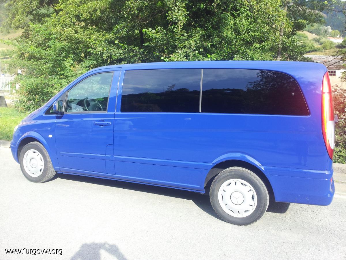

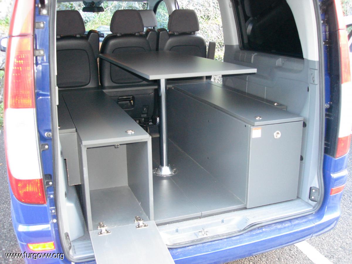

Después de mucho tiempo os presento mi furgo. espero que os guste y que os ayude.

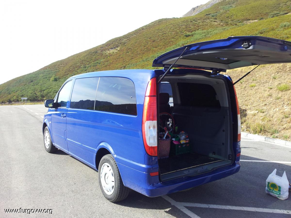

Por fuera:

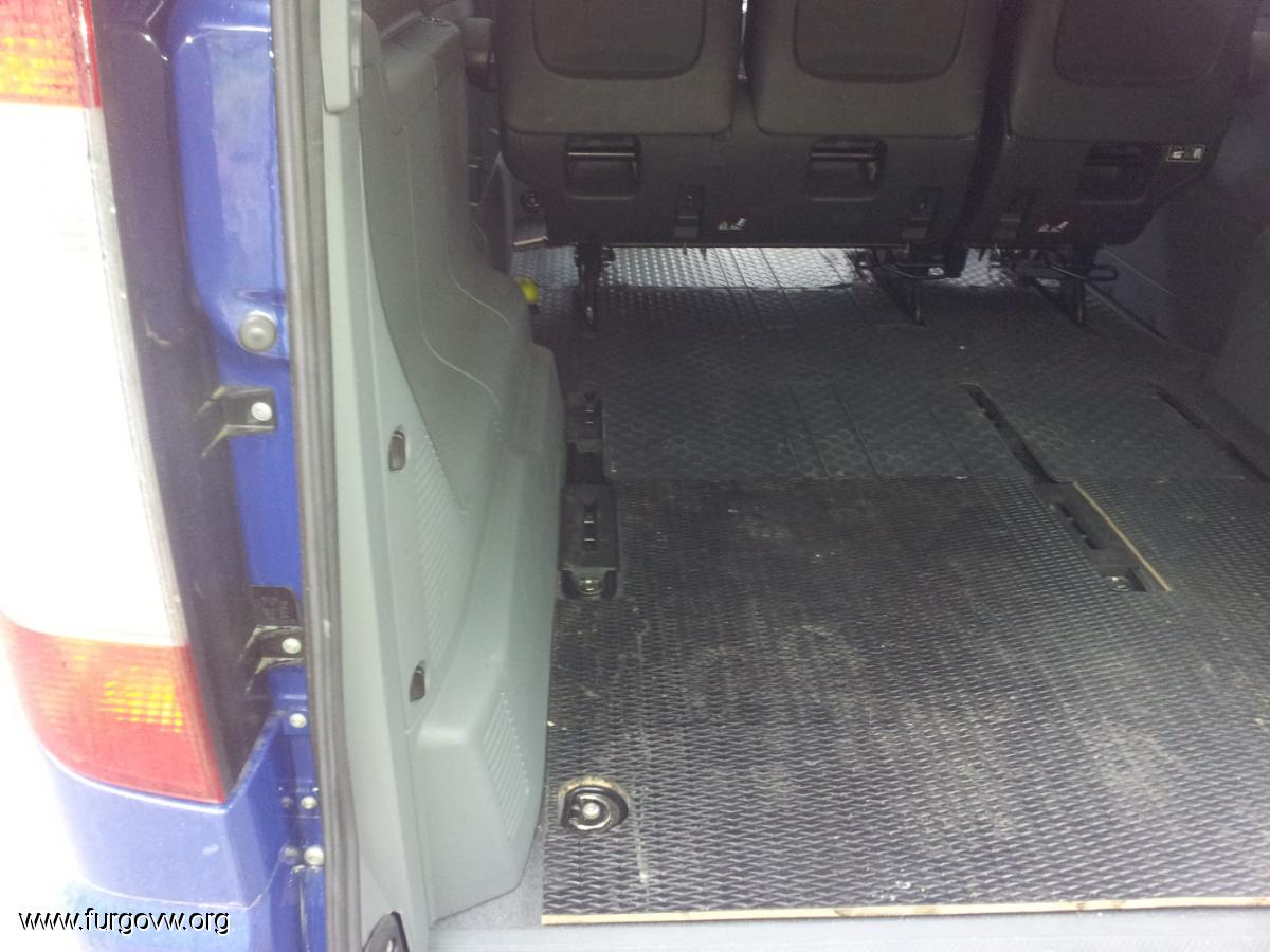

Por dentro vacia:

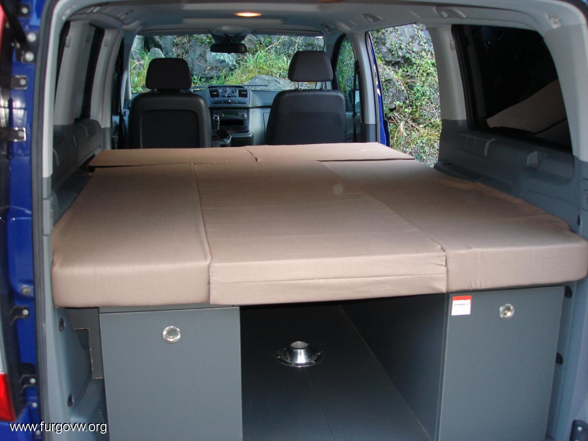

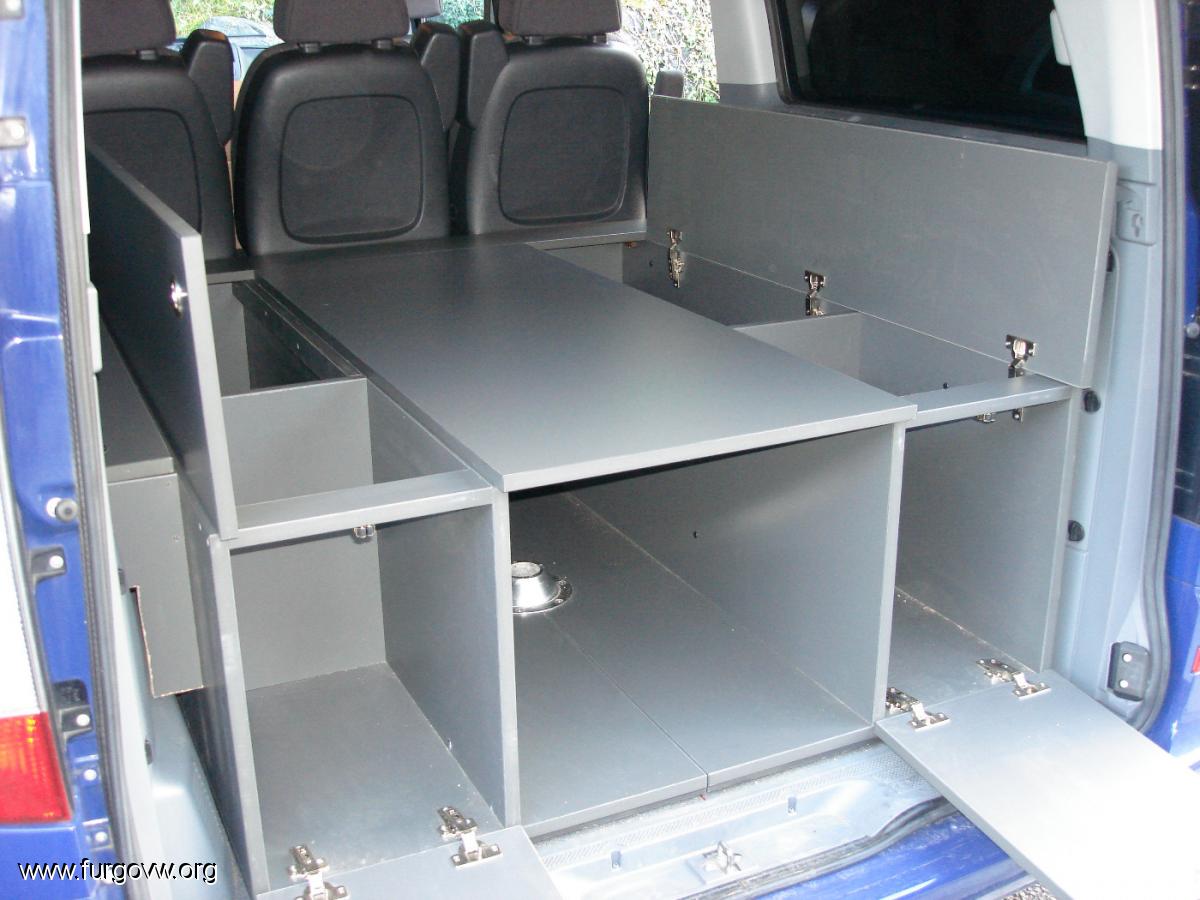

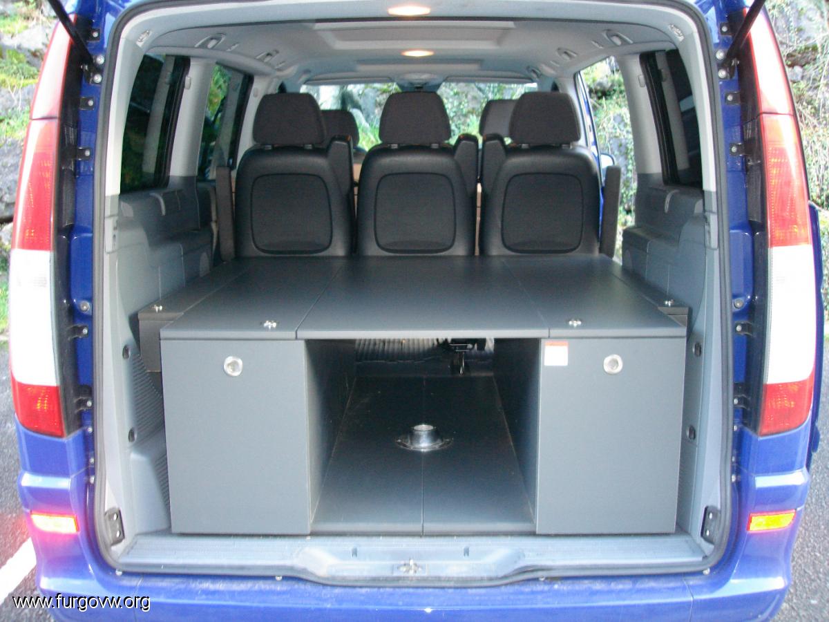

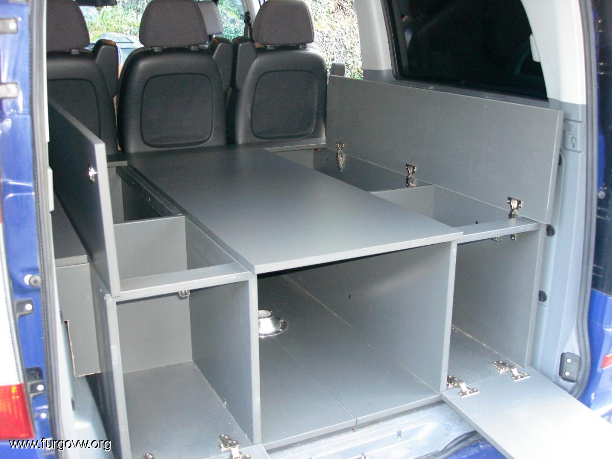

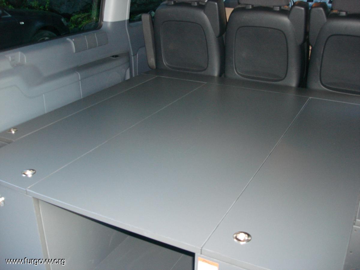

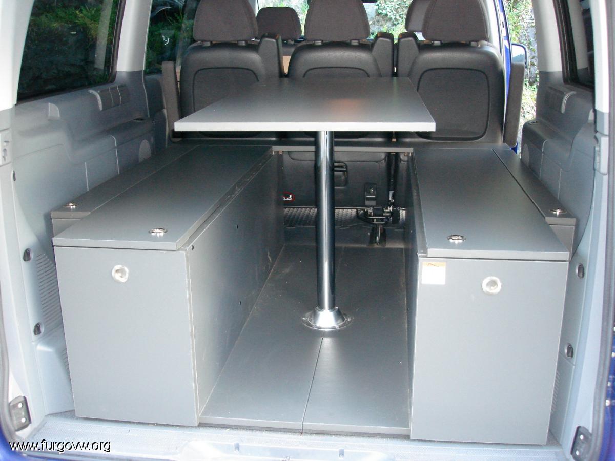

Los muebles:

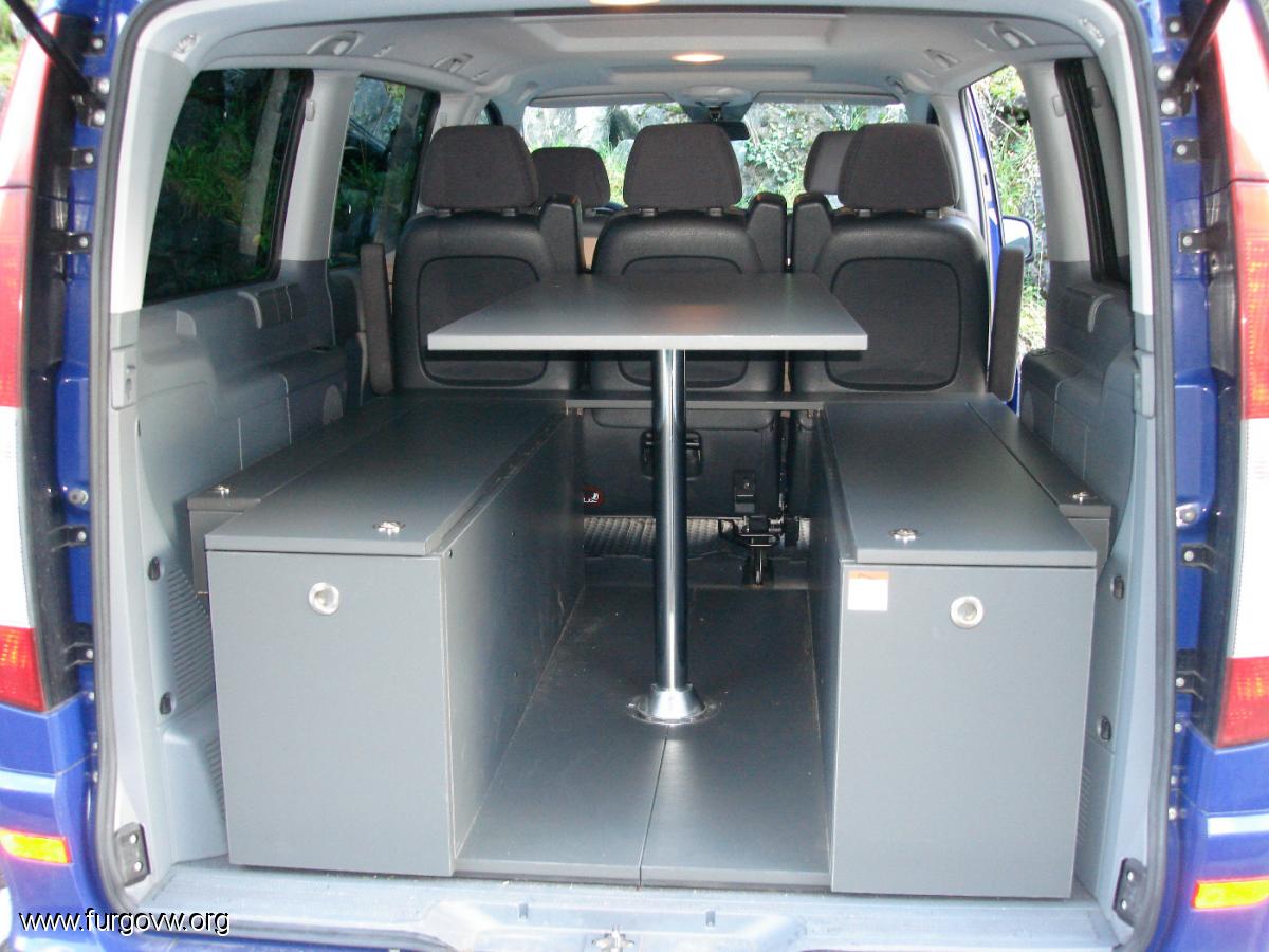

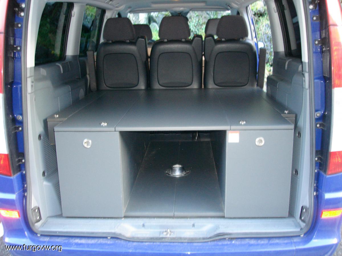

El sistema no esta sujeto a la furgoneta. el montaje es muy sencillo. con dos personas se monta y desmonta en menos de tres minutos.

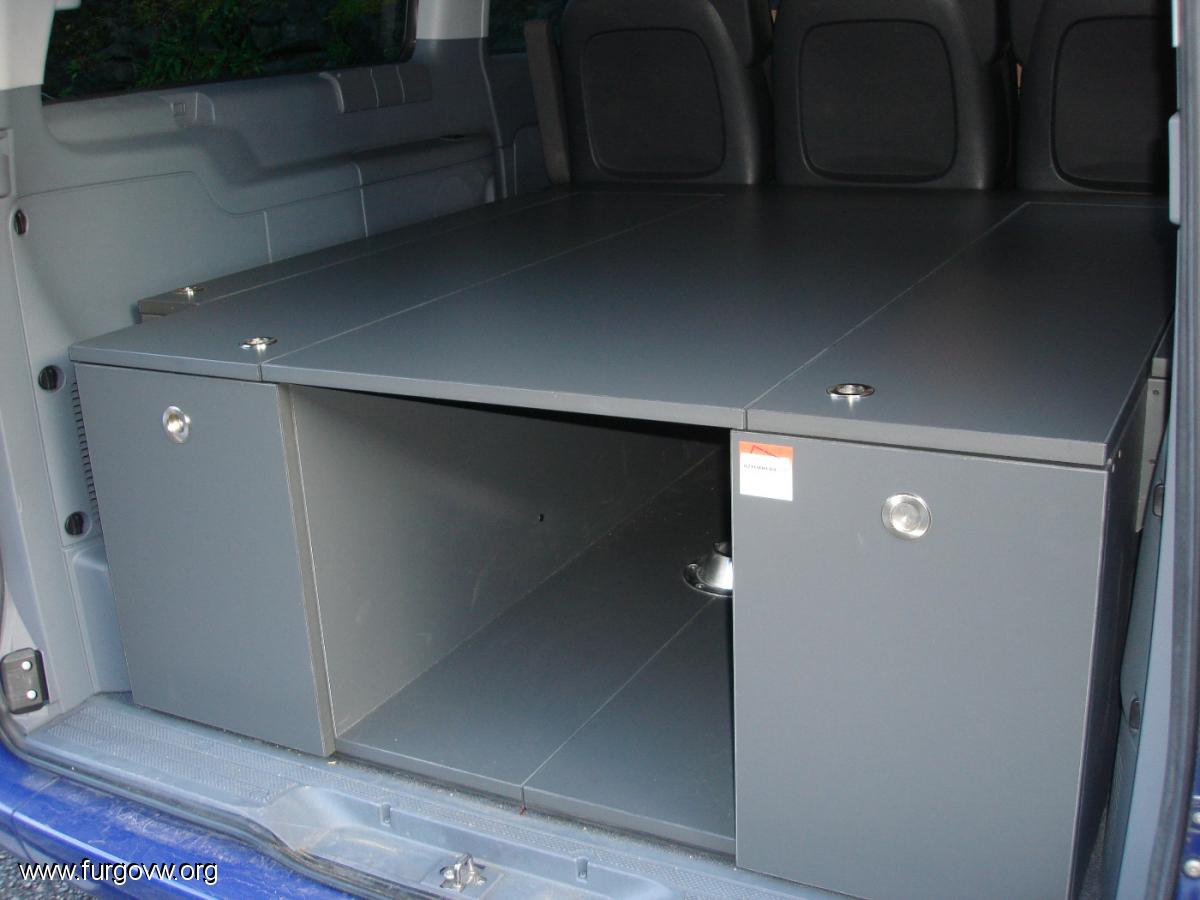

son dos piezas. soporte más arcón cada una, y entre ellas se sujetan mediante el soporte del tubo de la mesa, 6 tirafondos.

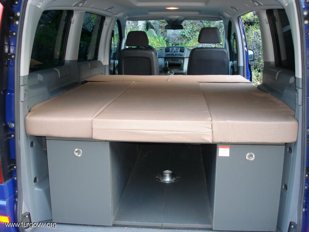

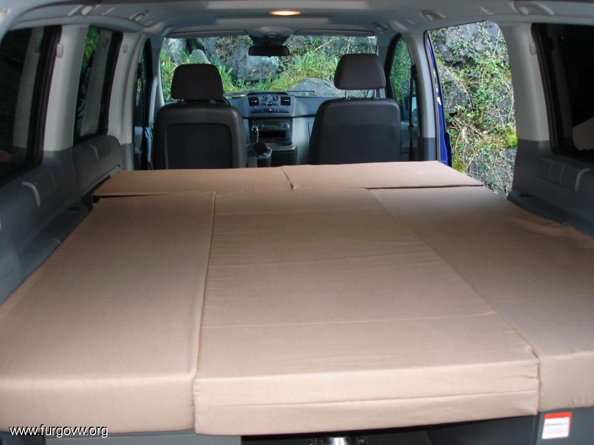

las colchonetas al ser modulares, dan mucha comodidad a la hora de tener todo a mano.

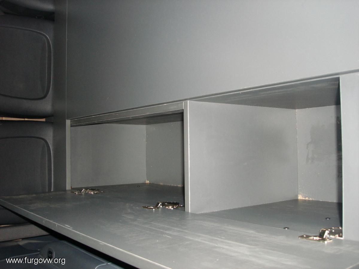

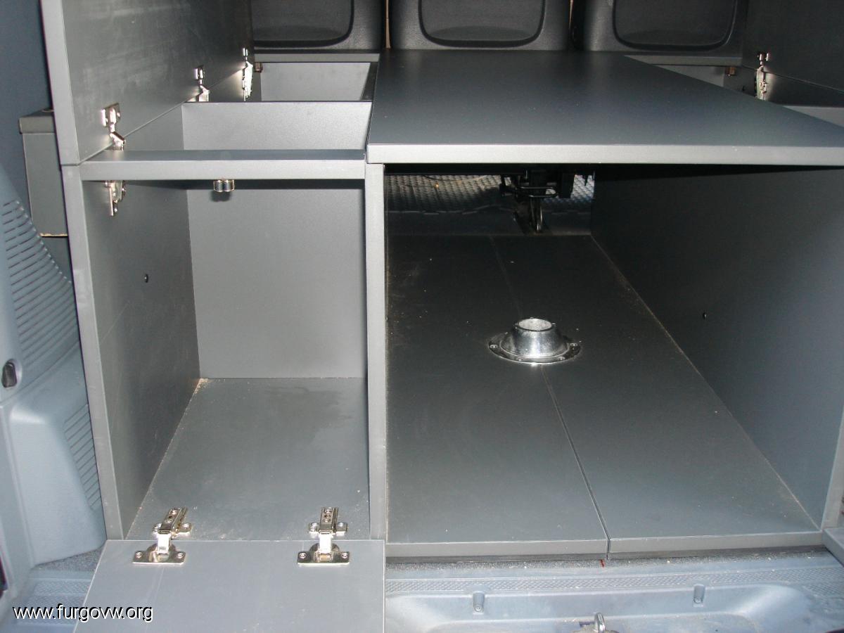

el parte pequña de los arcones entran las tipicas neveras de hielos perfectamente.
si tenéis alguna duda, no dudeis en preguntar.
Muchas gracias

He tenido ayuda "profesional", jajajajja. me lo han hecho dos amigos carpinteros. les dije lo que quería y esto es lo que ha salido. la verdad que estoy muy contento. yo soy un poco chapuzero. a mi no me cuadraría nada. y prefería hacerlo bien a no hacer una chapuza.
la vito es de las largas. cuando pongo las dos filas de atrás de asientos, tiene mucho espacio y queda maletero. estoy muy contento con la medida.
lo peor que por dentro es un poco baja y el techo hace caida, entonces en posicion "mesa" una persona un poco alta pega el techo con la cabeza.
gracias y espero disfrutarla a tope

gracias por vuestros mensajes. la verdad que quedo muy bien y el sistema es muy comodo. los arcones tienen un monton de espacio ya se pueden guardar un monton de cosas.

La camperizacion es casi identica a la mia, pero mejor terminada.
Yo llevo en uno de los arcones una garraga de 25 litros de agua con una bomba sumergible. Si tienes 2ª bateria viene de miedo.
Le pasas una toma por fuera, y ya tienes ducha y grifo para lo que necesites.
Si quieres me pasas un privado y te envio fotos para que veas como queda.
