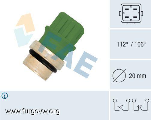

El de 4 polos
65ºC Negro
93ºC  Azul Creo que es este,por el color..es azul igual que el mio.

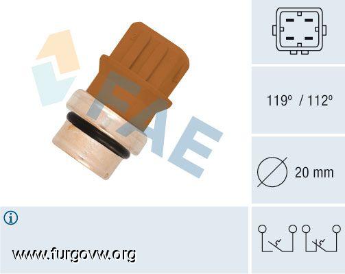

100ºC "Marron"
112ºC Verde
115ºC "Blanco gris"

En catalogo salen estos dos (tanto en internet como en recambistas)
Alguien me puede mirar en en el etka cual monta..ayer lo miraron en volkswagen y me digeron que era el azul seguro.El etka marcaba azul/negro.

La temperatura de conmutación del que he montado es 93º.
El de recambios me ofrece
En catalogo Marron 119º/112º       verde  112º/106
Fuera de catalogo,si le quiero mas bajo negro 65º
Eso o que me vaya a la volkswagen..
No se que hacer..de momento mañana le cambiare por el viejo,para devolver el nuevo y descartar posibles problemas de termostato o similares..que no creo.
