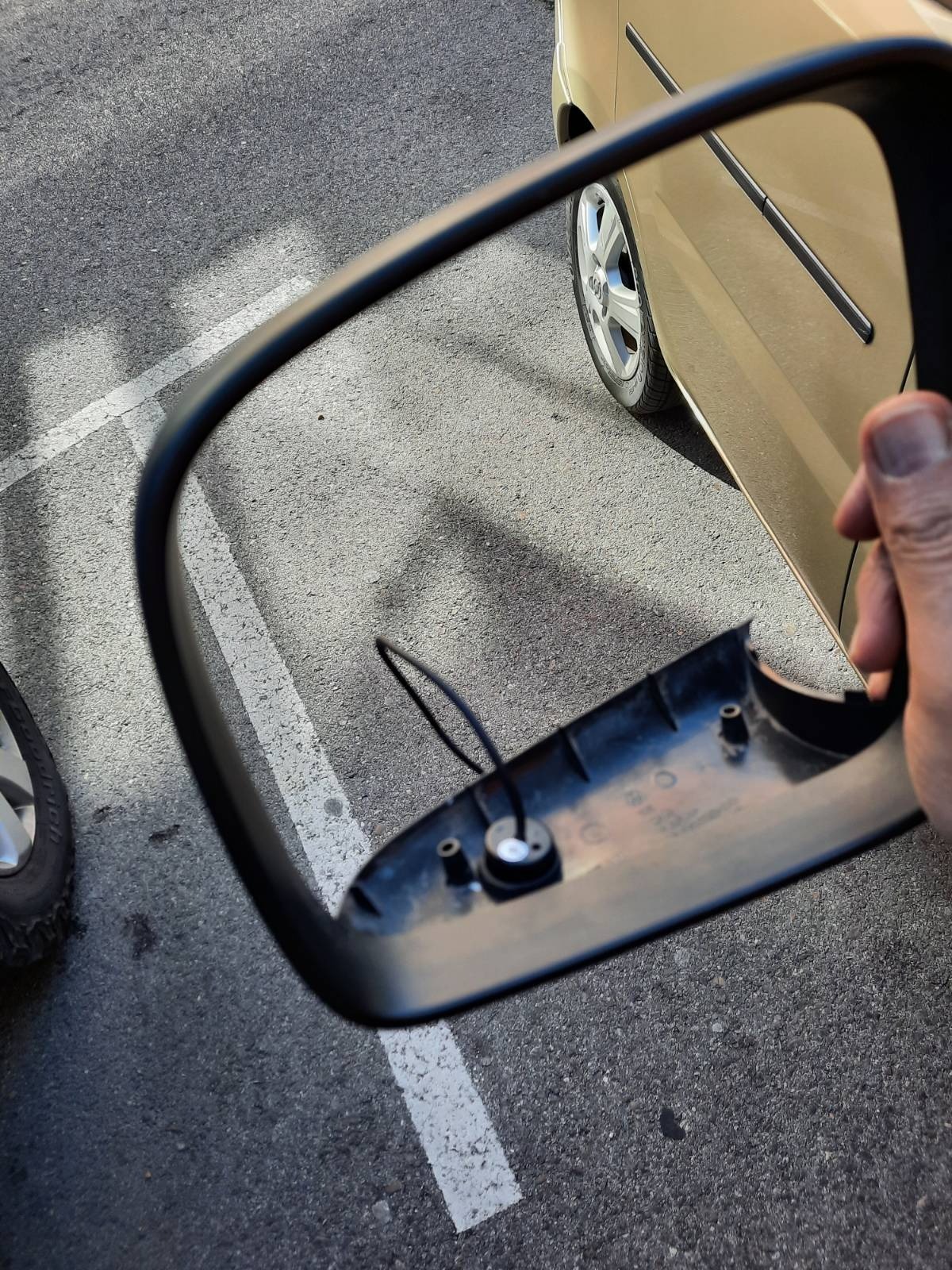

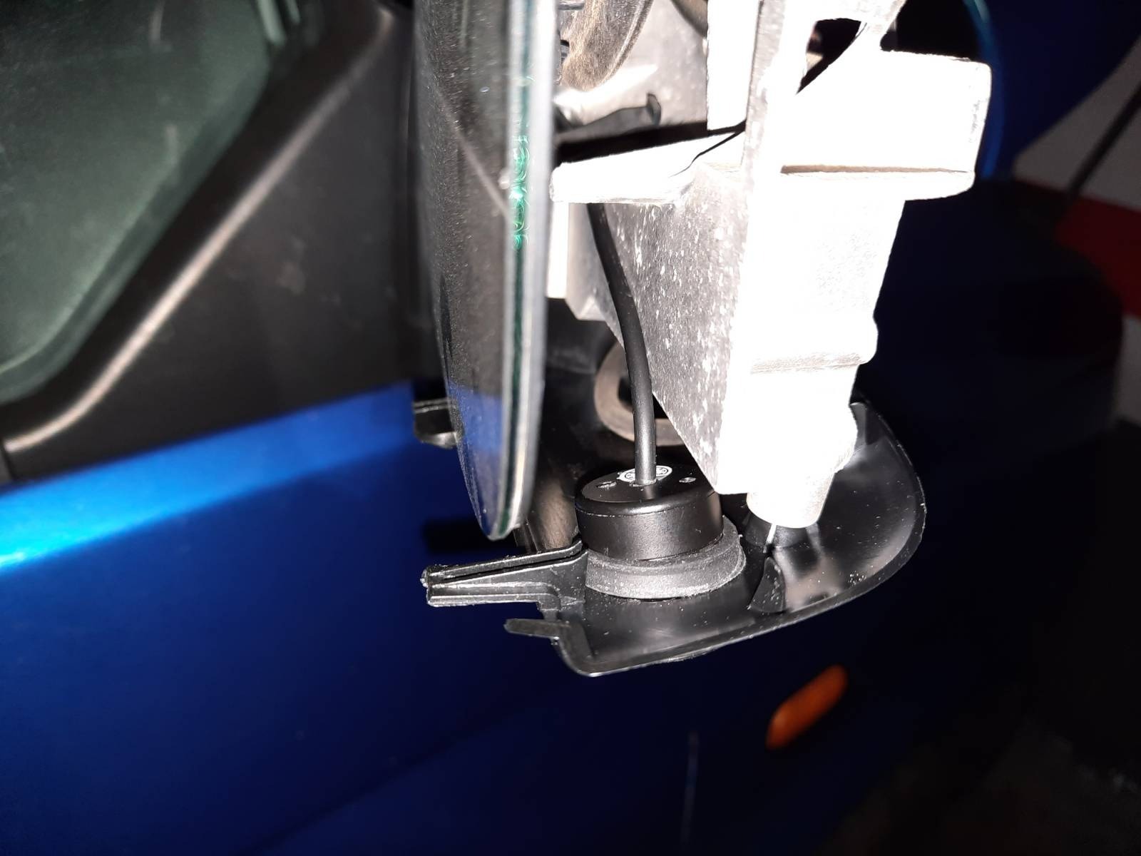

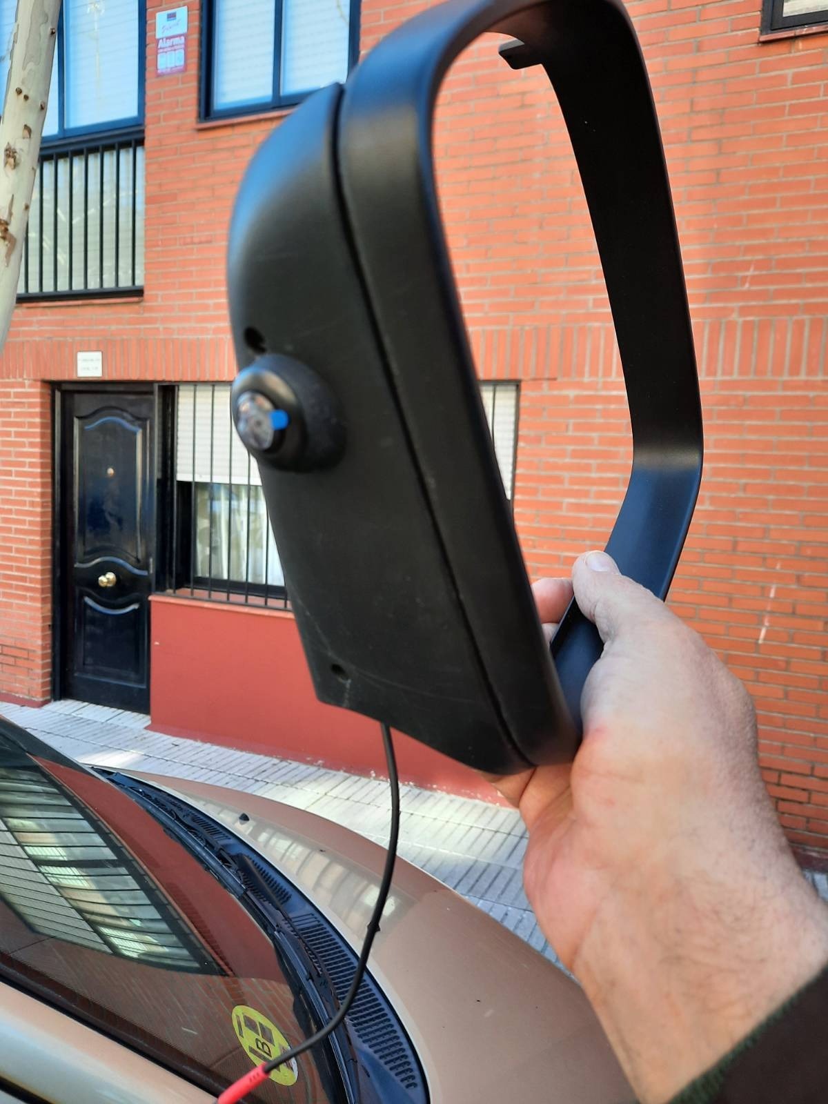

Marzo 24, 2022, 18:13:44 pm #57 Ultima modificación: Marzo 24, 2022, 18:23:30 pm por Kaizen
foto de donde van ubicadas las cámaras de los retrovisores.
El kit trae una broca para hacer los taladros en los retrovisores.
hay que desmontar los paneles de las puertas, o "tarjetas" para pasar los cables.

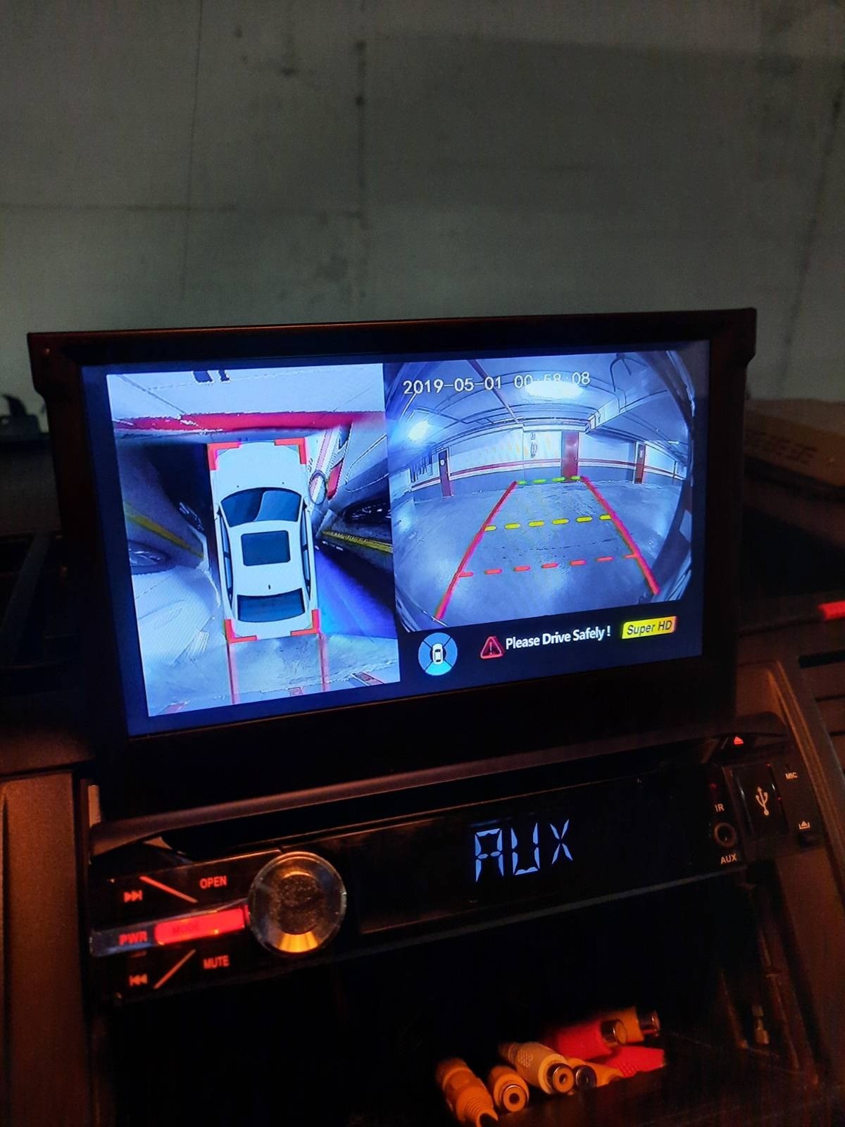

Antes de continuar, adjunto foto del sistema funcionando, montado sobrepuesto, cámaras posicionadas con cinta de carrocero. y sin calibrar.
está accionada la cámara de marcha atrás.
La visión 360 no está calibrada todavía.
Hay un vehículo a cada lado y se ve la línea amarilla que divide las plazas de garaje, pero las cámaras no están orientadas todavía.
La cámara  delantera muestra la pared de la plaza de garaje, con una línea roja que hay pintada.
Las cámaras no tienen quitado el celo de protección delante de la lente, se supone que se ven mejor sin el.
La radio (1 DIN con pantalla retráctil) recibe la señal de vídeo del sistema de aparcamiento por la entrada de auxiliar.
