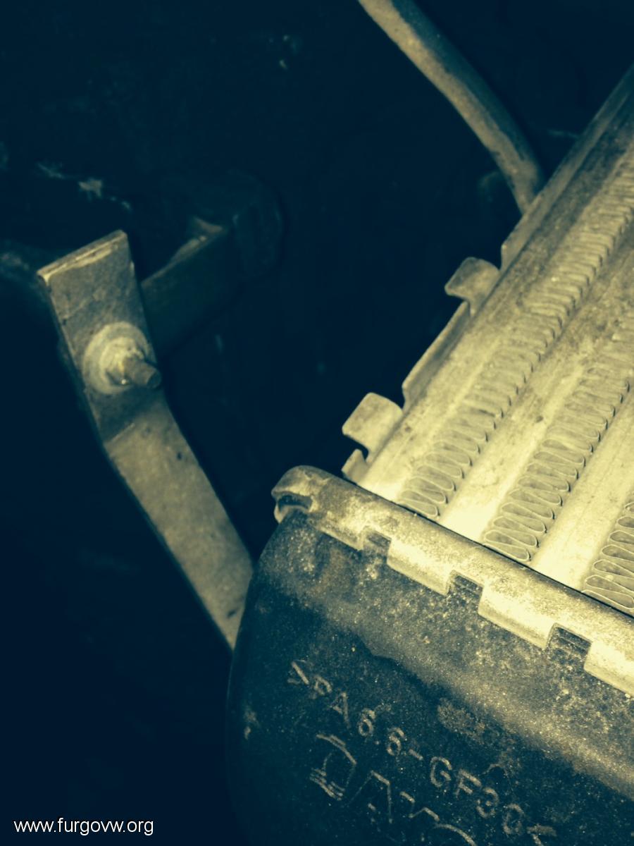

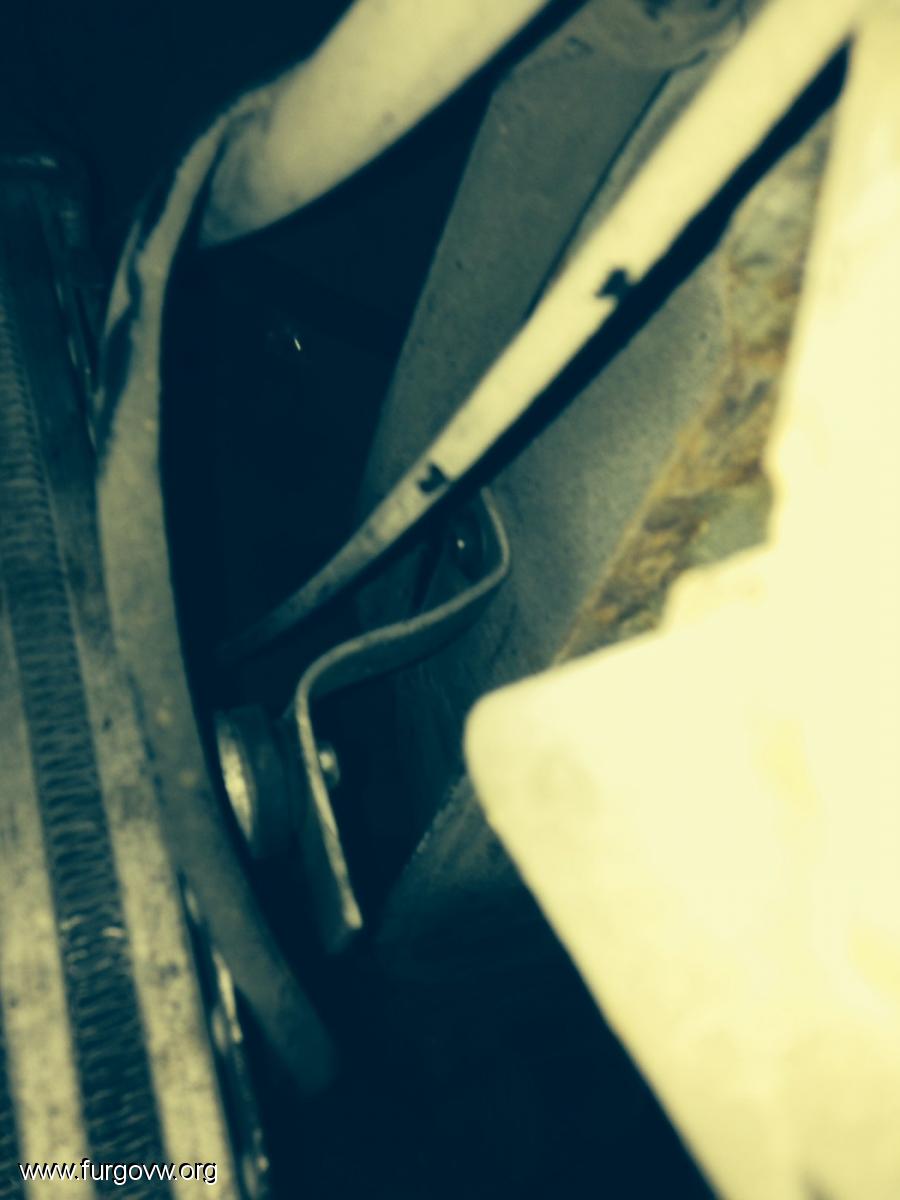

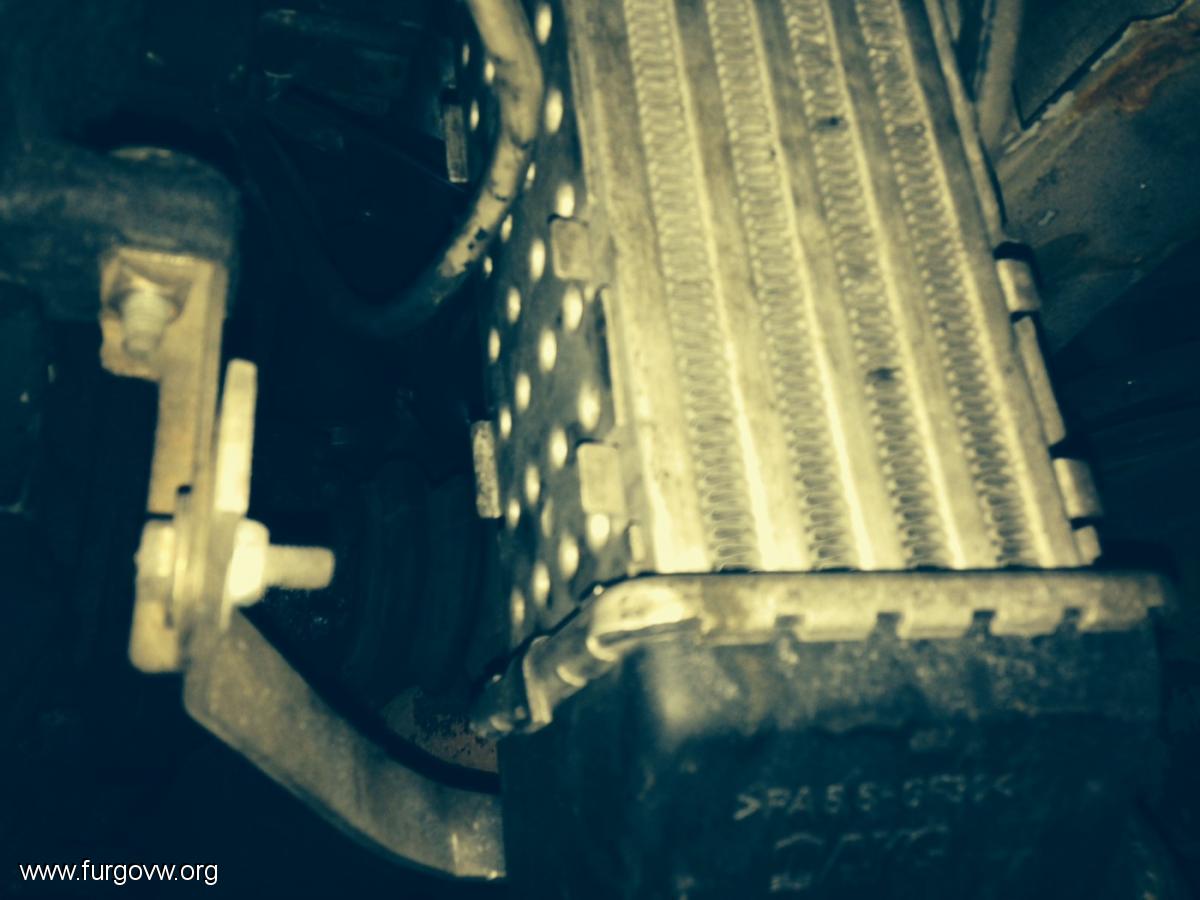

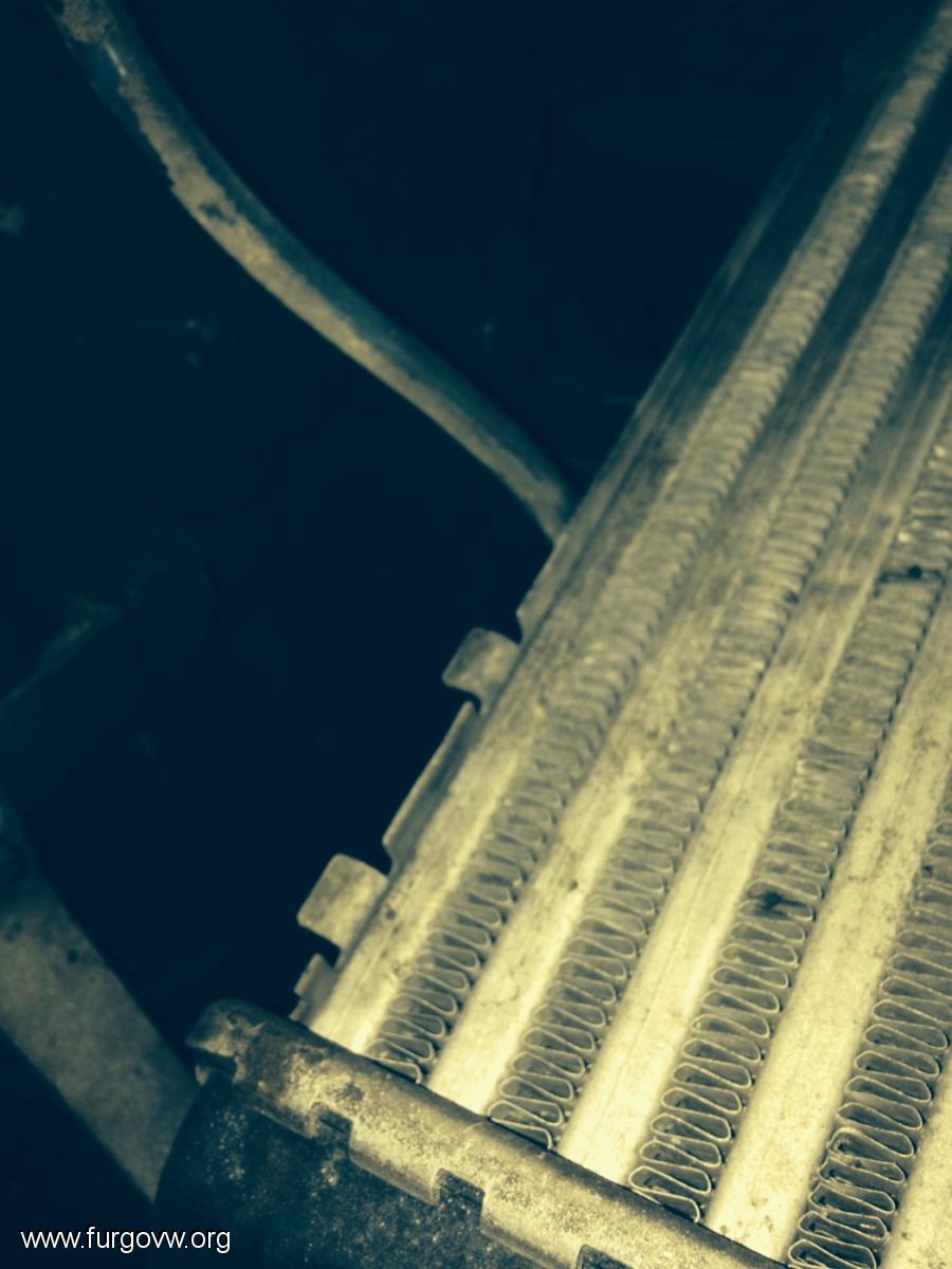

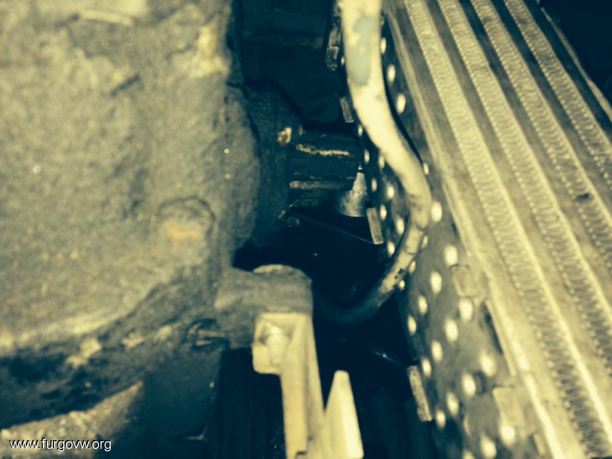

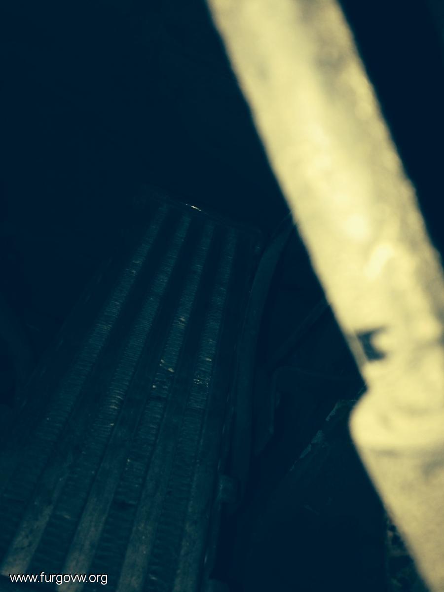

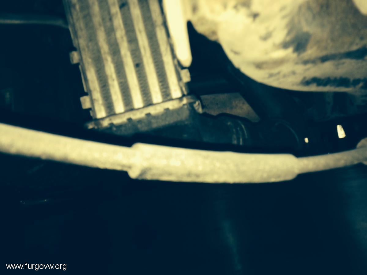

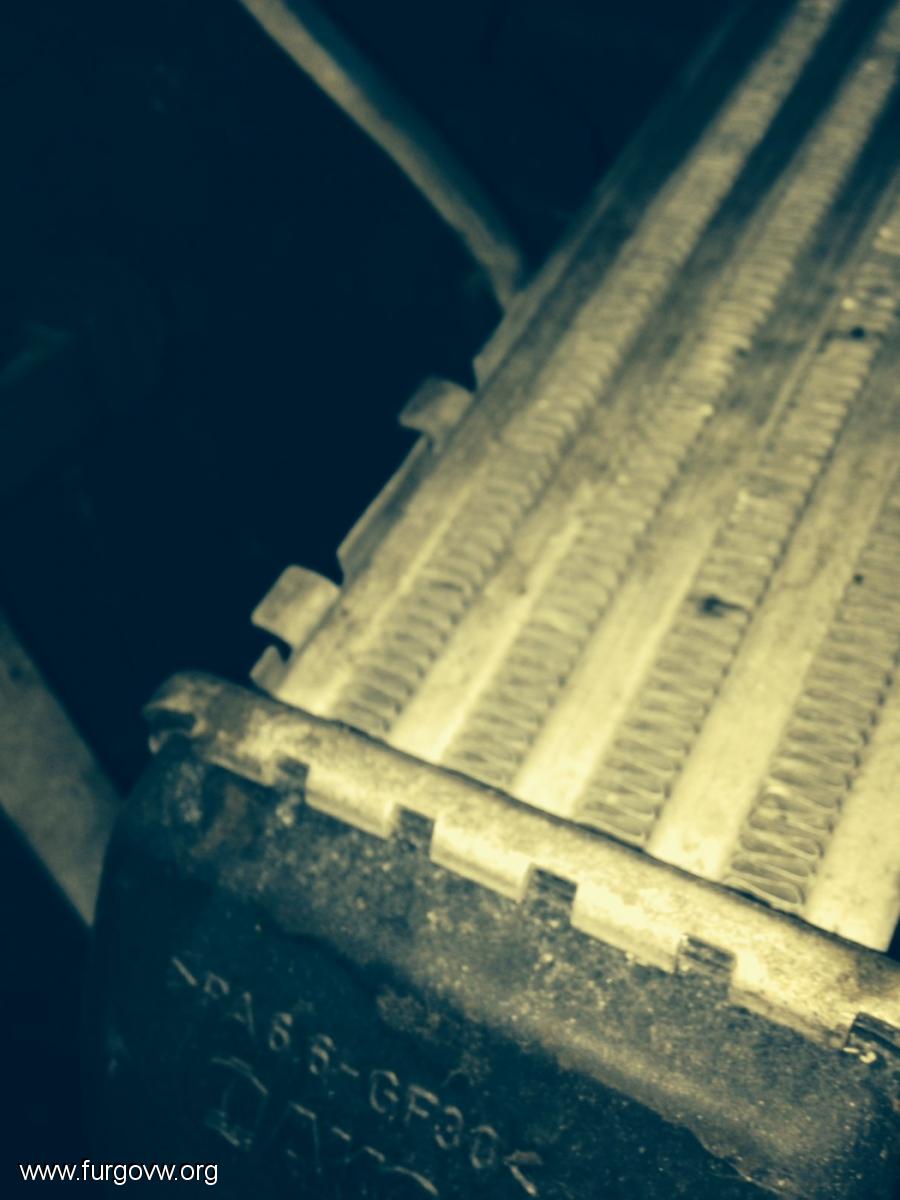

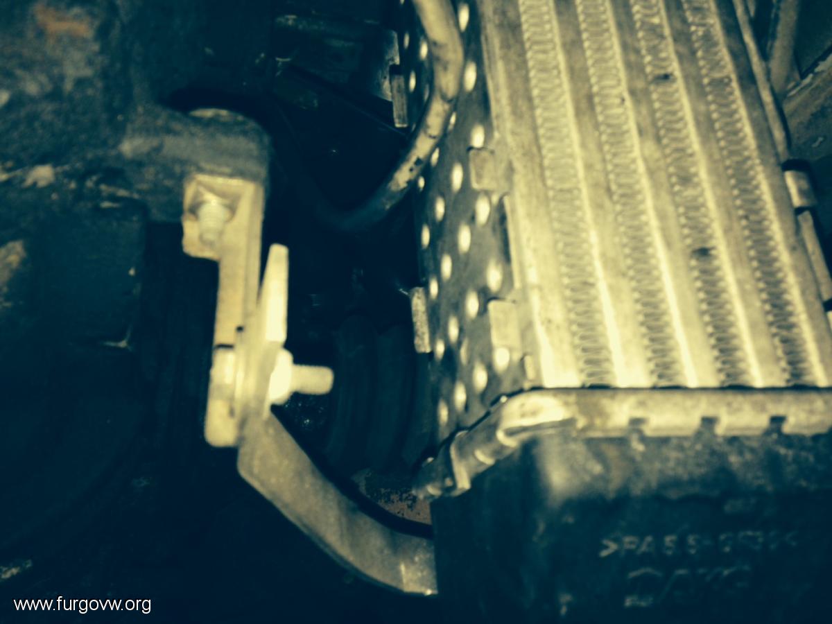

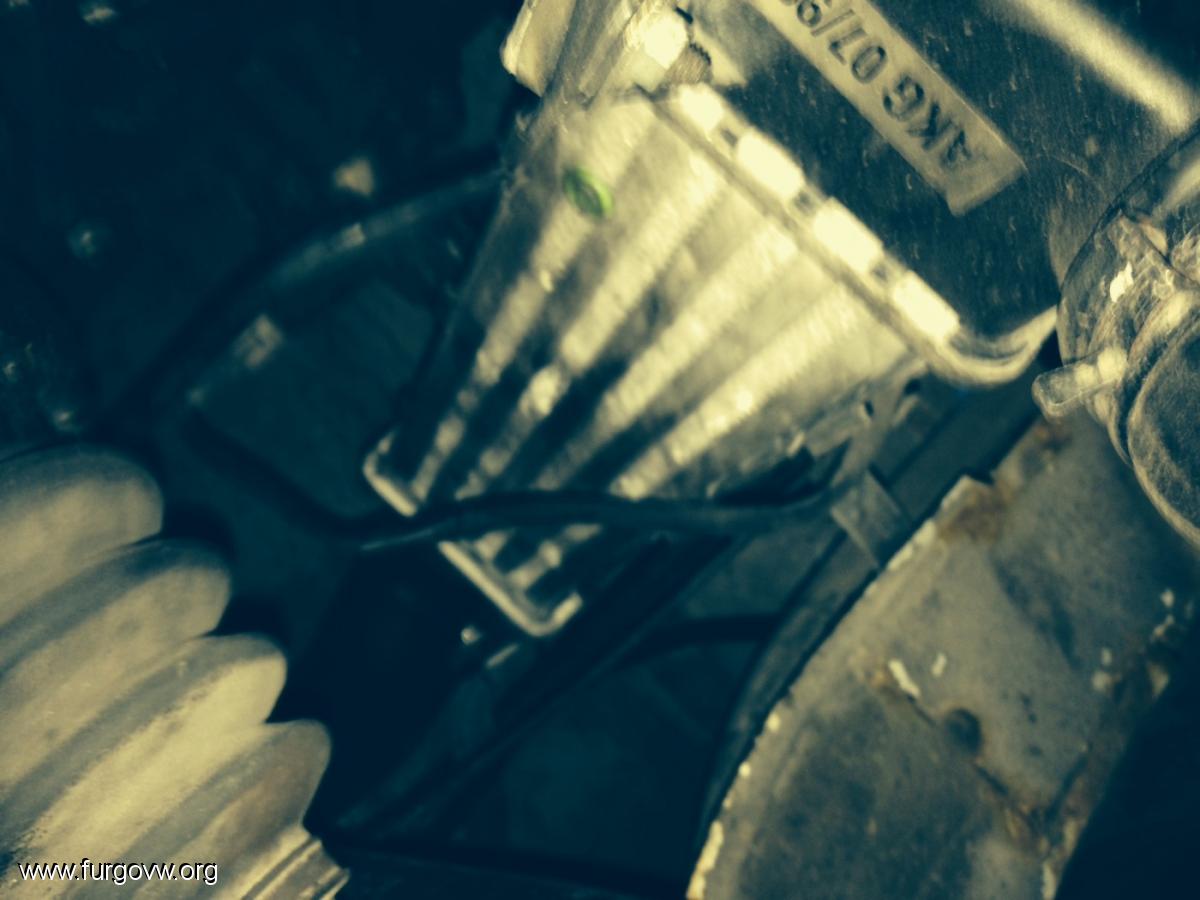

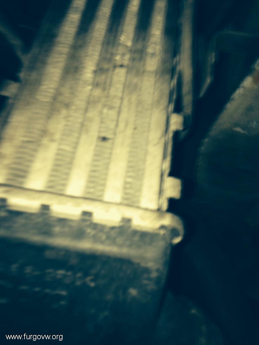

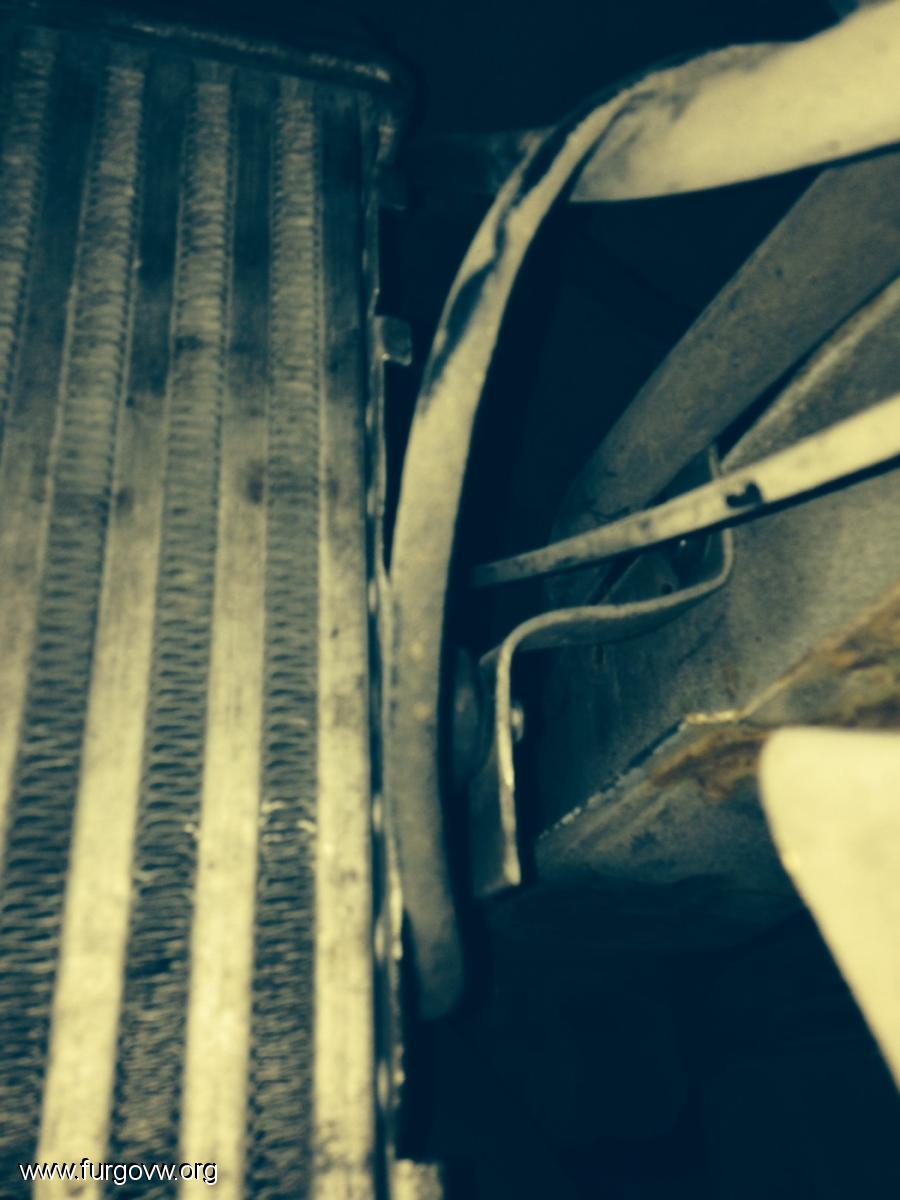

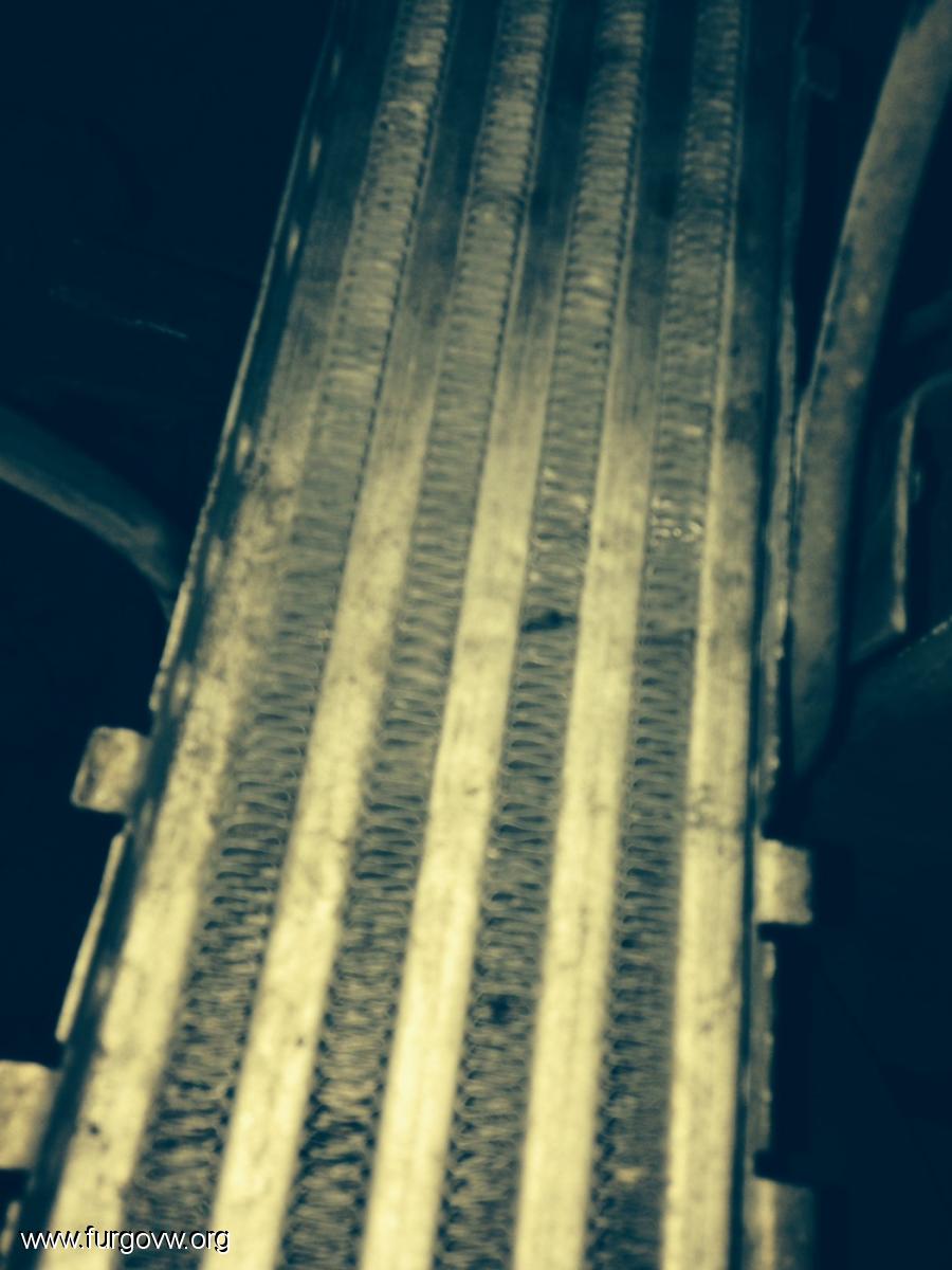

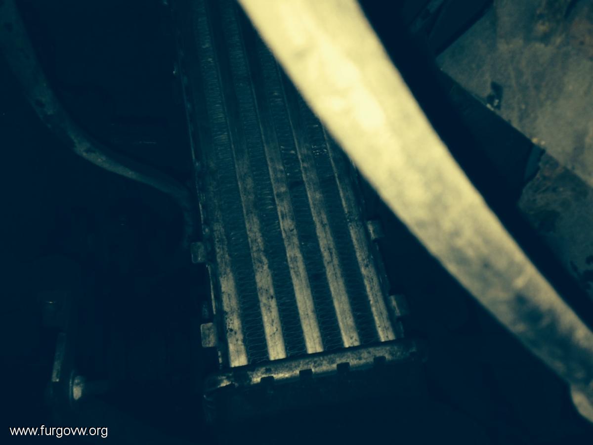

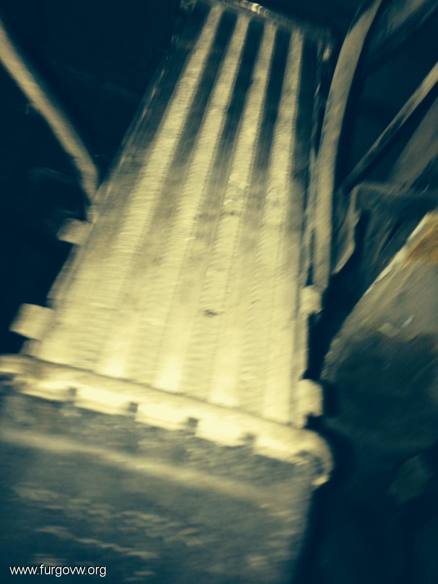

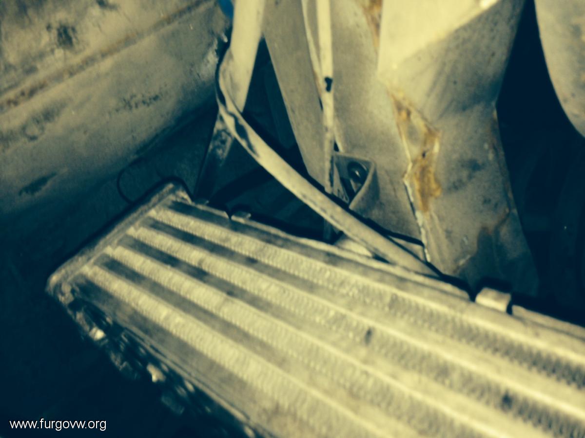

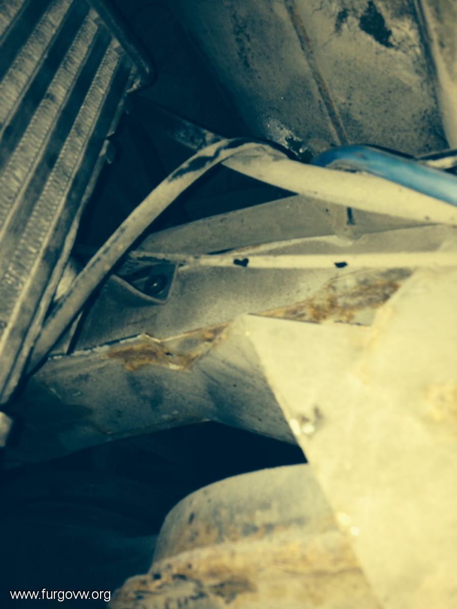

esste es el ic que me montaron... lo siento por las fotos q no son buenas pero no supe hacerlas mejor con el movil y debajo de la furgoneta por el suelo... por si te sirven de algo...
alcasa
muchas gracias, estas fotos me son de gran ayuda, ya que si a tu furgo le funciona bien, al tenerlo  situado en el mismo lugar que irá el mío, me da grantías de que el mío también funcionará.
así por las fotos veo que el mío es como el doble de grande, por lo que supongo que hasta en situaciones muy calurosas también entregará más potencia.
si no recuerdo mal dijiste que notabas más aguante en las subidas y disminución de consumos, ¿cierto?
