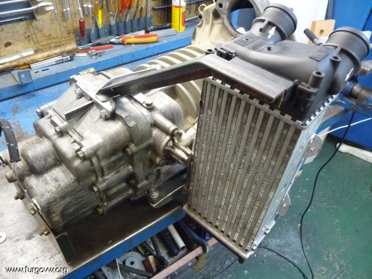

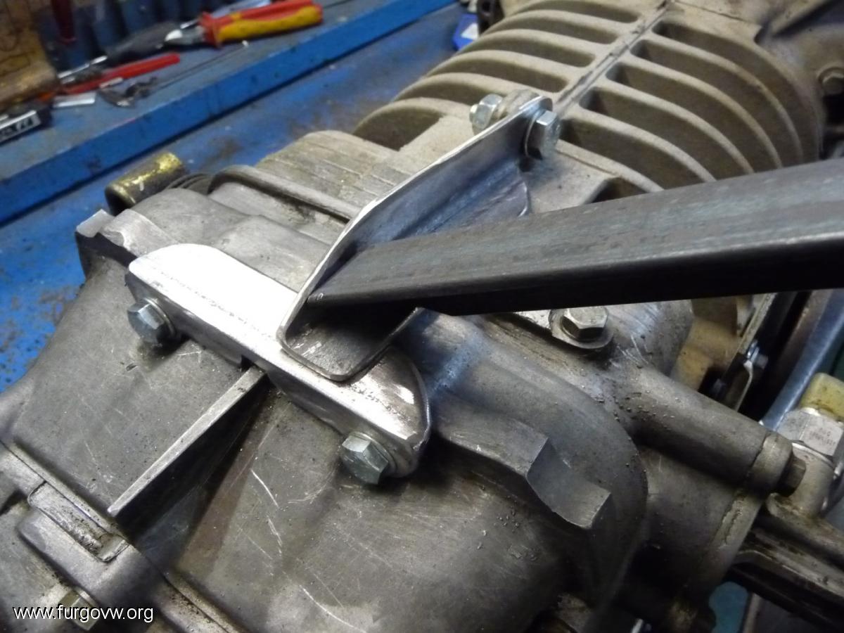

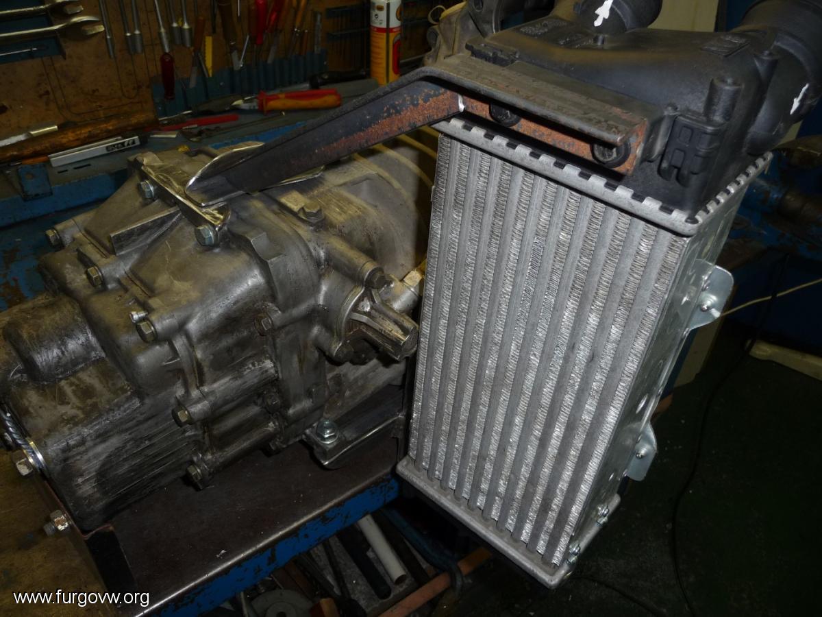

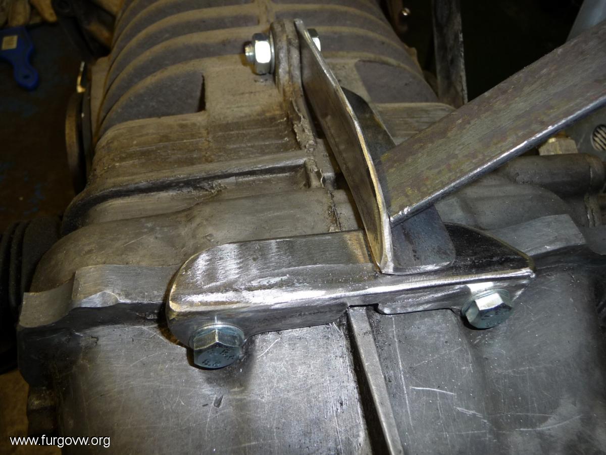

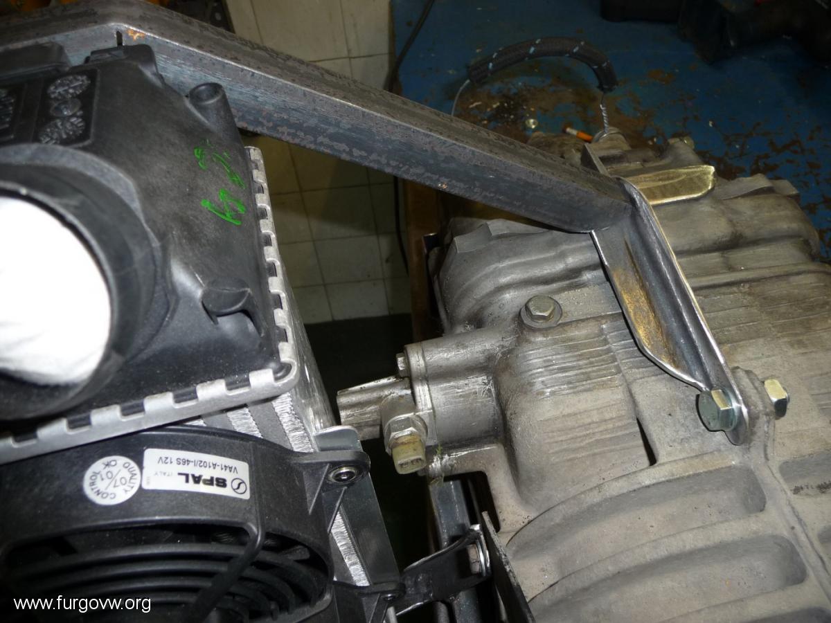

Hoy he conseguido un poco de tiempo para dedicarme al intercooler.
he empezado el nuevo soporte superior, casi listo para soldarlo, ahora me queda revisar en los bajos su viabilidad y a soldarlo
6.030
alcasa

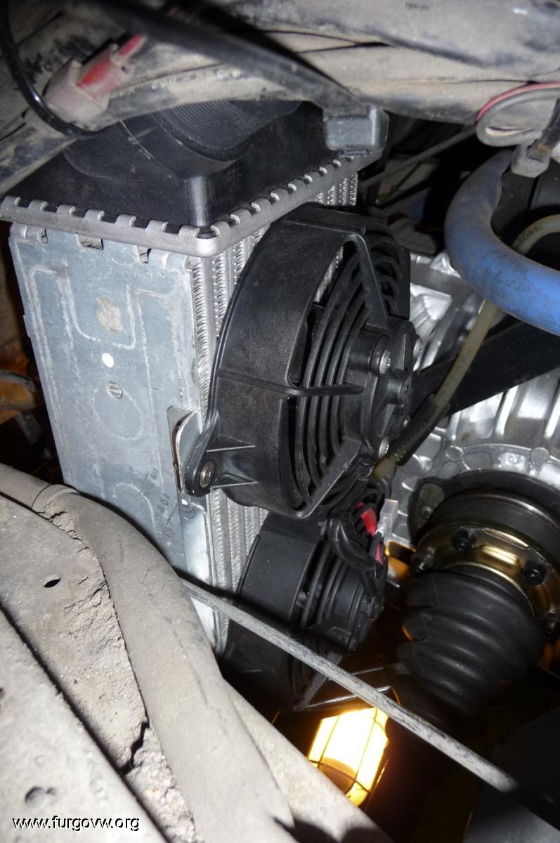

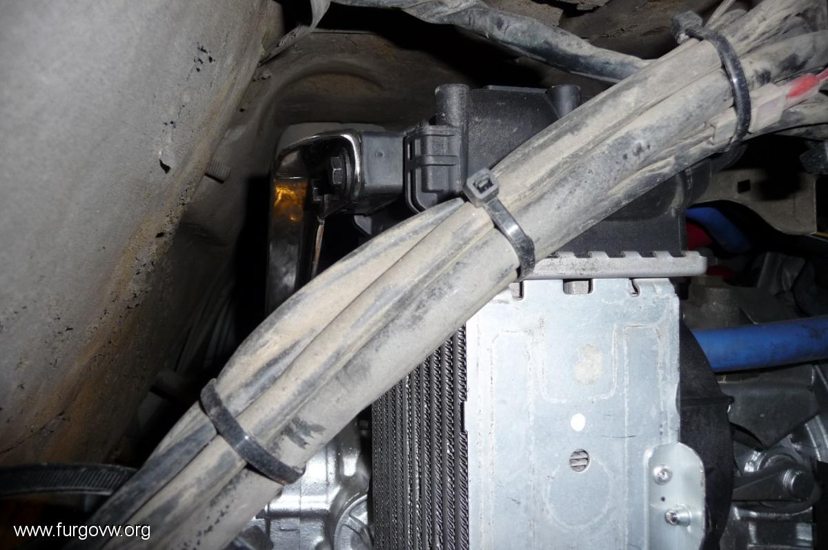

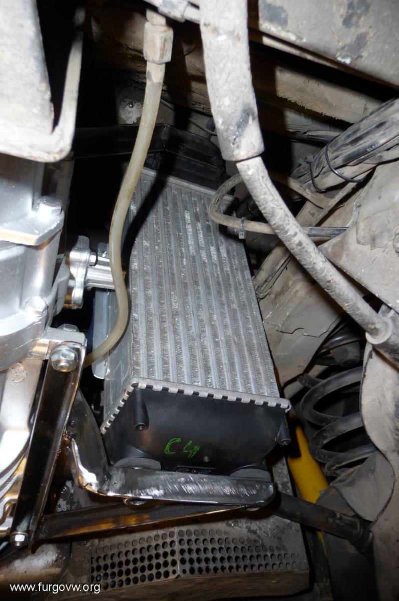

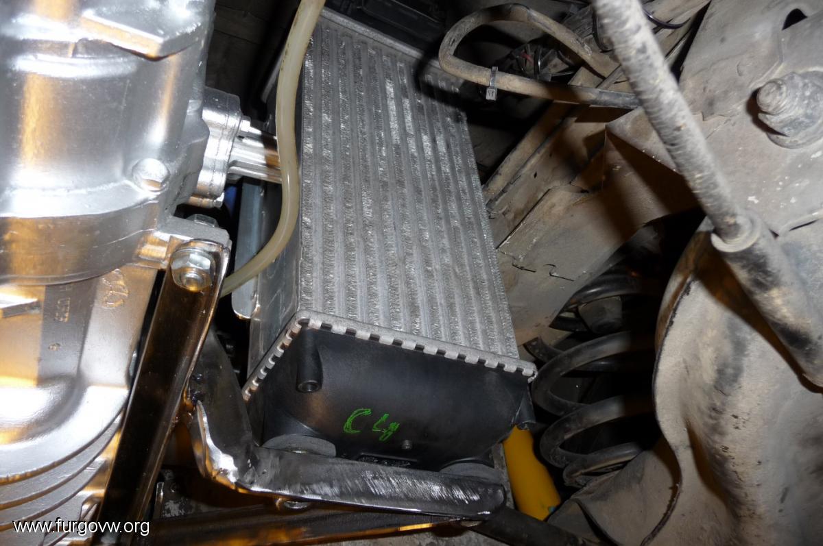

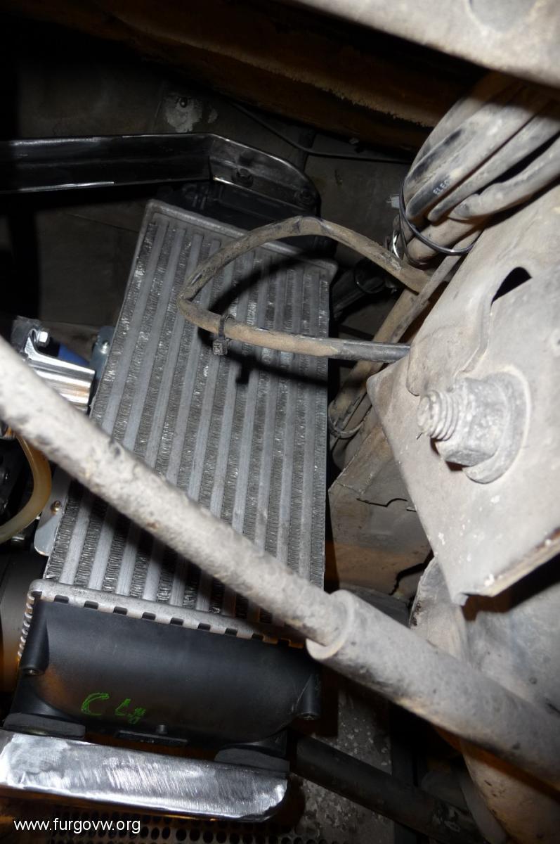

Hoy he adelantado algo el proceso, he levantado la furgo por el lado izquierdo poniéndola sobre dos caballetes y he presentado el nuevo soporte.
el intercooler cabe justito, con holgura suficiente para que las oscilaciones del grupo motor-caja de cambios no le hagan tocar con la carrocería.
ahora viendo que ya sí es posible, acabaré de soldar el soporte superior y llevaré ambos soportes a zincar bicromatar
he aquí las fotos del invento presentado en su ubicación definitiva:

Lo diferente de este proyecto respecto a los que he visto montados en VW T-3,  es que este intercooler irá en un lugar bien ventilado fuera del habitáculo del motor, y lo que más me gusta es que irá fijado al grupo motor y no a la carrocería, con lo que el movimiento oscilante y vibraciones del motor respecto a la carrocería, no hará sufrir a los manguitos de unión entre el turbo-colector de admisión y el intercooler, con lo que presupongo una gran longevidad del sistema.
Tengo previsto unir los tres elementos con dos tubos de acero inoxidable curvados según el espacio disponible, y que no toquen en ningún tramo con la carrocería, ya que ésta está quieta respecto al motor que se mueve.

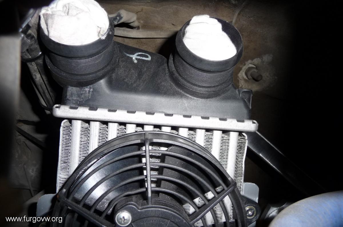

lo que sí serán de pvc en un principio,  ???   es decir, cuando tenga el intercooler ya en su lugar instalado definitivamente, instalaré el nuevo colector de admisión de 1900 con la bocana soldada hacia delante (ver fotos primeras páginas de este hilo), tomaré un trozo de tubo de pvc de 50 y bien caliente lo curvaré dando la forma para el tubo del turbo a intercooler y otro desde el intercooler hasta el colector de admisión.
una vez fríos y con las curvas adecuadas, los llevaré a una casa curvadora de tubos para que me los copien en inox

buen trabajo alcasa.si aceptas una recomendacion..yo le pondria delante del intercooler,una chapa o algo para que tome el aire desde el paso de rueda y no del que circula debajo de la furgo,ya que este viene del radiador principal y ya viene calentito...
alcasa
Cita de: DRWAGEN en Agosto 22, 2014, 10:03:23 am
no hace falta, ya pensé en ello, instalé una sonda térmica de esos termómetros de interior/exterior, de los cuales ya tengo uno instalado con el sensor en la parte izquierda del parachoques delantero, coloqué la sonda del otro termómetro donde irá el intercooler, y la diferencia de temperatura entre uno y otro eran décimas de grado, vamos, inapreciable, aunque muchas gracias por tu idea
DRWAGEN
creo que no nos hemos entendido.me refiero a que el intercooler toma aire del vano motor.en este caso de encima de la caja de cambios.a lo que me refiero es una especie de conducto para que el aire que le entre al radiador no lo coja ni del vano motor ni de la parte inferior de la furgo.si no del lateral que es mas fresco ya que no viene calentado por el radiador del motor..lo que me comentas de la sonda en el paragolpes no he entendido para que es..
alcasa
para que me entiendas, tomo dos termometros con sonda externa, una la instalo detrás del parachoques delantero, la otra la instalo donde irá el intercooler, he estado circulando así en condiciones variadas, y mirando las pantallas de ambos termómetros, la diferencia de temperatura es inapreciable
