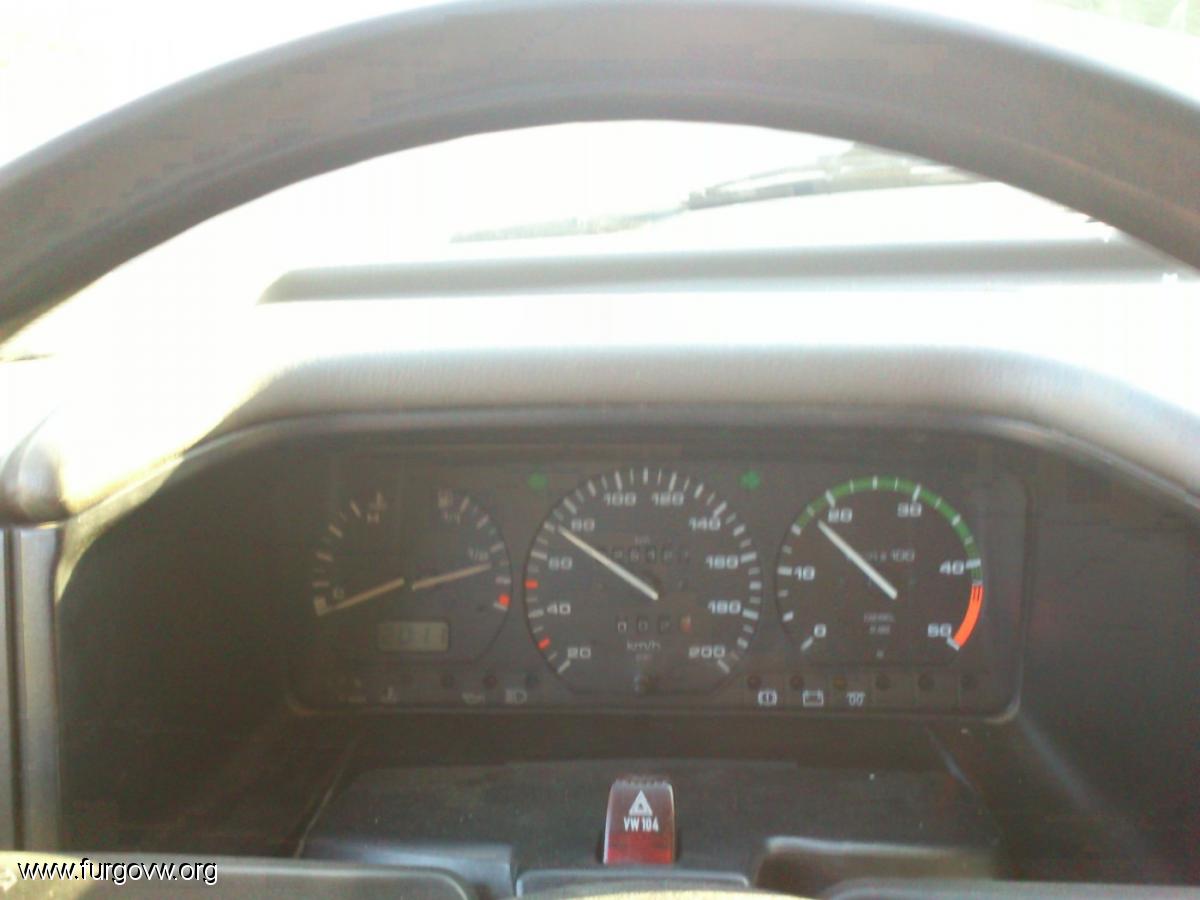

resulta que algunas veces al arrancar, la aguja del cuentarrevoluciones se queda abajo, y la bateria no se carga. Sin embargo la luz de bateria del cuadro no se enciende. A veces cuando voy en marcha de repente la aguja empieza a funcionar.
Otras veces arranco y la aguja sube normalmente y la bateria se carga. Y al parar el motor, y arrancar de nuevo, no funciona de nuevo la aguja y no carga, pero en ningun caso se enciende la luz de la bateria.
