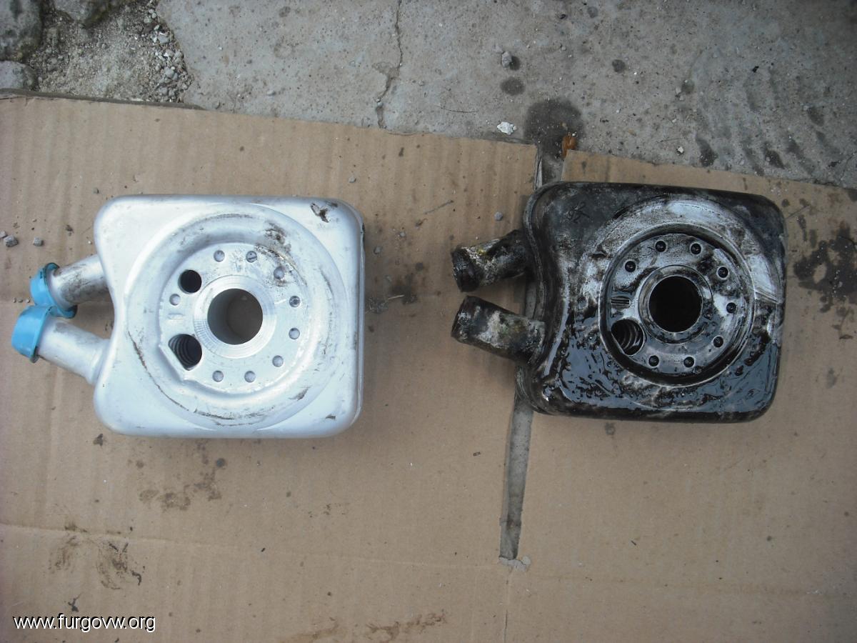

Pues tras pasar toda la tarde calentando agua llenando y vaciando el circuito ya esta lista..no a quedado mal del todo.de hecho,creo que tiene mas espuma del kh7 que aceite..lo cambiare alguna vez mas en breve.
Solo una cosa..el radiador que he comprado no es exactamente igual que el que tenia puesto..hace su funcion,pero cambia una cosa.Algun problema?
Si os fijais en el nuevo,tiene un agujero que pasa el aceite de lado a lado..el otro tiene muchos agujeros pequeños y pasa mas "repartido"
