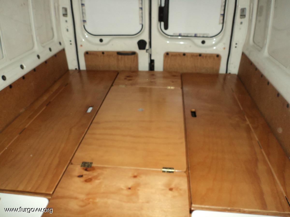

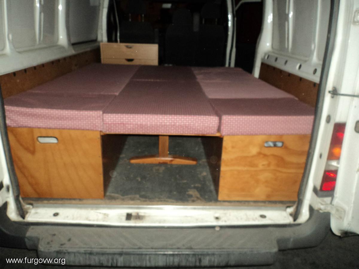

bueno....esto son los cajones que he hecho, son de quita y pon, son bastante lijeros y cuando estan en esta posicion queda una cama de 200 x 175....donde dormimos dos adultos y la niña.........en los sacos de dormir ni nos rozamos, queda bastante amplio..
visto desde atras y con las espumas puestas......son de 10 cm de grosor, y hasta ahora van bastante duras, me dijo el sr. que me las vendio que es solamente al principio.......ya veremos. son de densidad 25

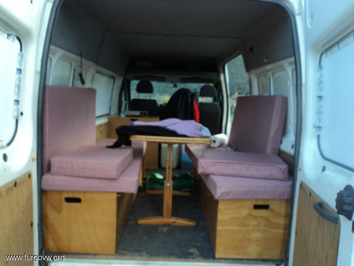

aqui, el tinglado desmontado, em plan comedor.........hemos llegado a comer 6 personas..........4 adultos y 2 crios.........
batanero

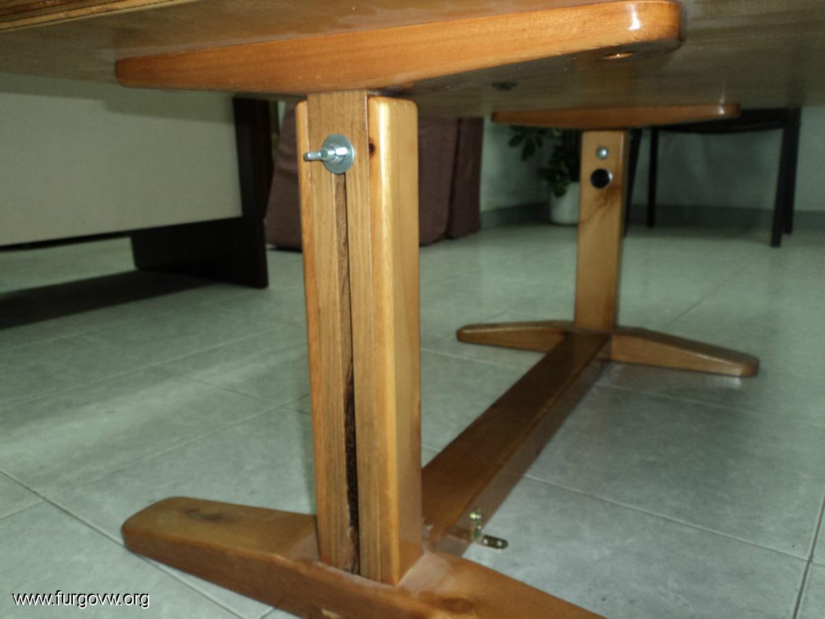

hala, detalle de la mesa, hecha toda en madera......................
ESERO
 .palmas .palmas .palmas .palmas .palmas
original ese pie de mesa, me ha encantado la idea, me la apunto en el libro gordo. .ereselmejor

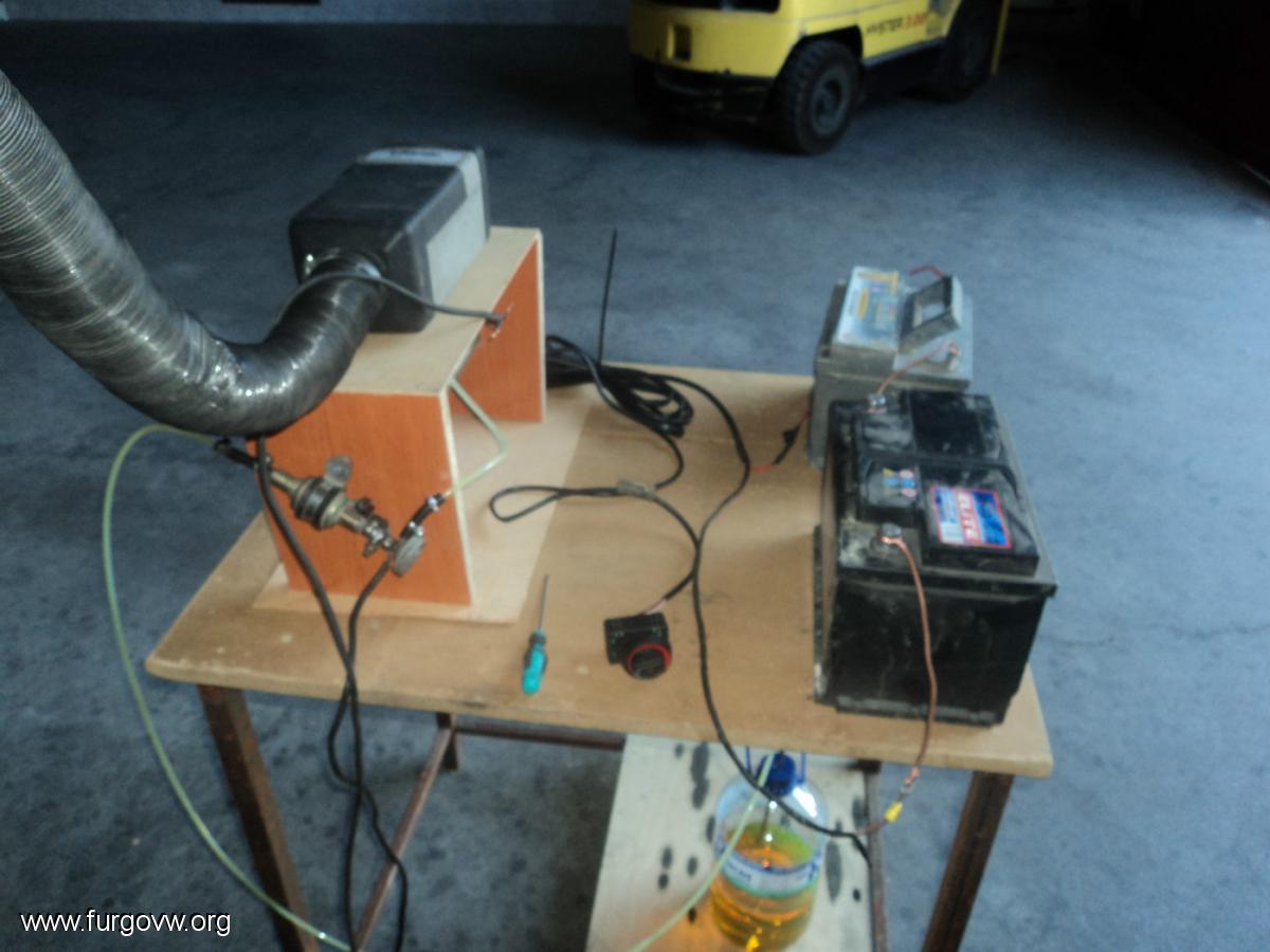

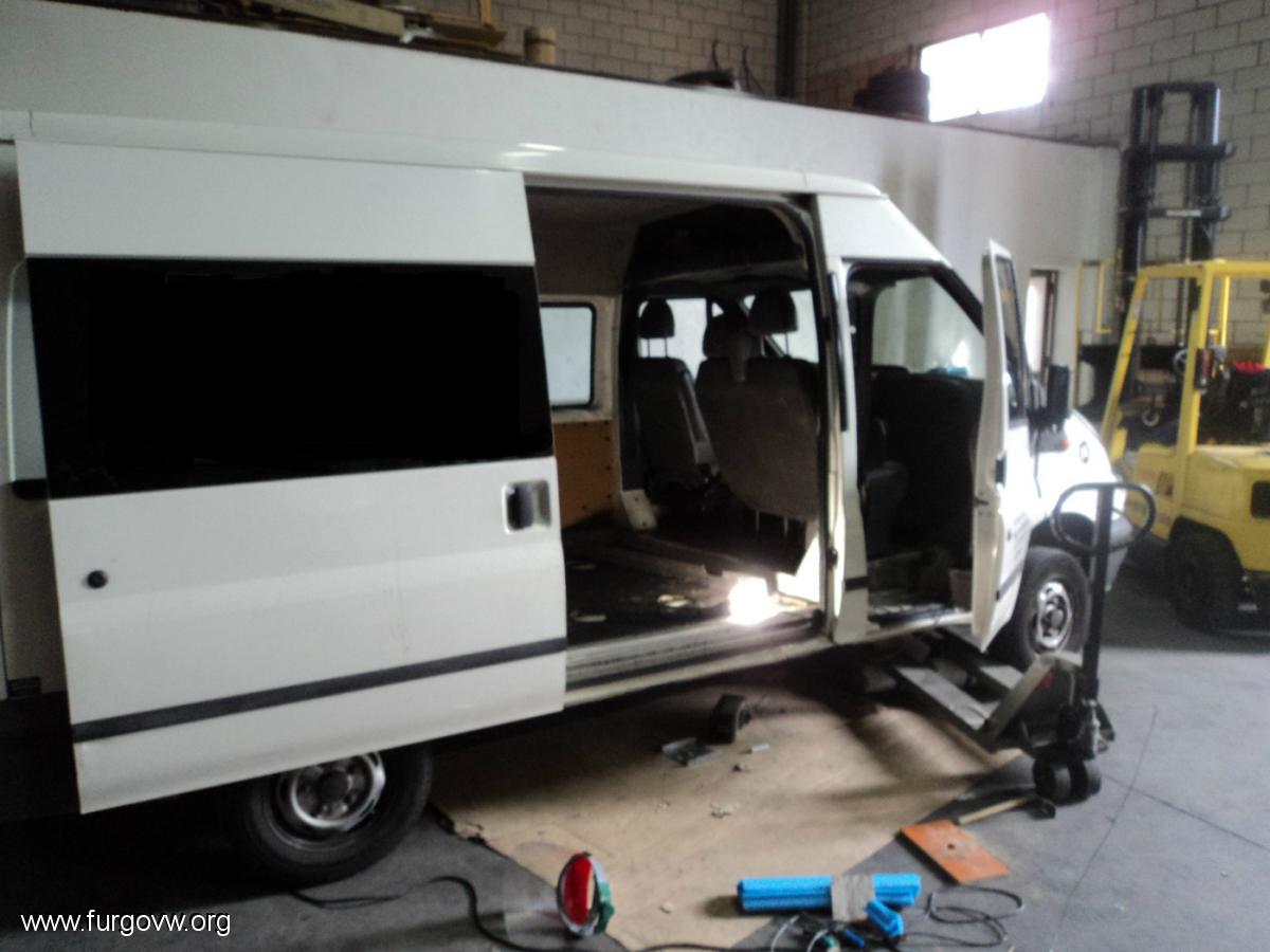

bien......hice previamente una prueba antes de montar la calefa, pues venia de un camion,(fue una donacion), y el que me la dio no sabia si funcionaria o no, la probe......y todo funcionaba correctamente
esta es la calefa en si, de camion y a 24v.
preparamos un gato improvisado.............el que trae de fabrica esta furgo.....es malo,malo......he levantado la furgo un par de veces y el usillo está ya trasroscado.....

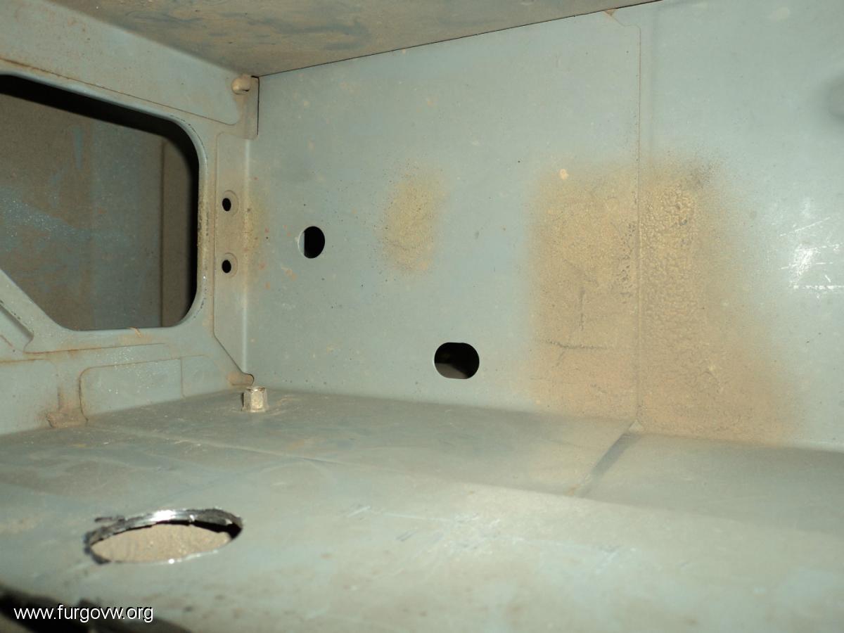

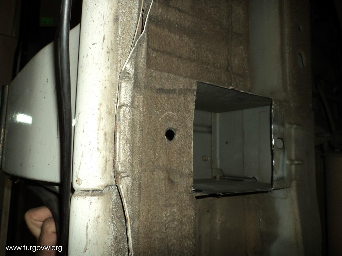

encontre un hueco....justo donde baja el pilar entre la puerta del copiloto y la puerta corredera aparente para ponerla........
este es el hueco en si.......se comunica con la parte de arriba..........justo para meter la salida del tubo flexible que sale de la calefa con el aire caliente.............

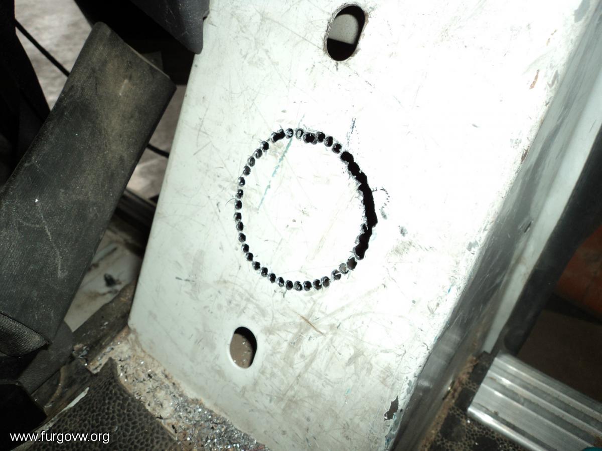

como pude y con mucha paciencia fui haciendo taladros, hasta conseguir hacer el agujerillo

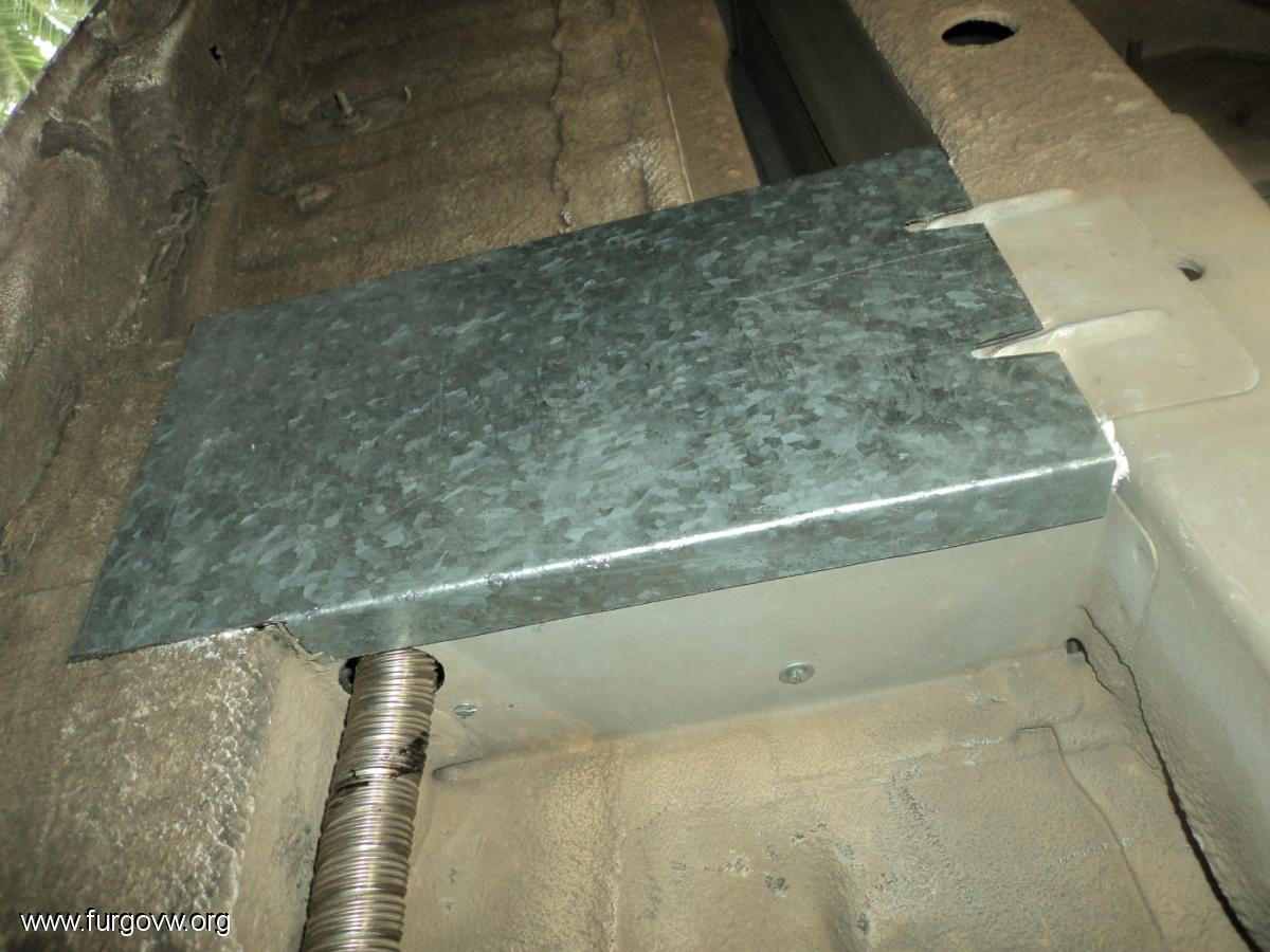

ESERO
¿No te toca el carrete del cinturón del copi?.
batanero

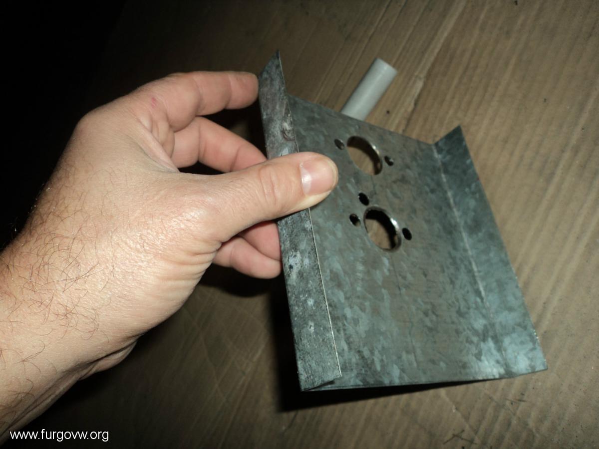

esta es la pieza que tube que hacer con chapa galvanizada para meter en el hueco previamente atornillada a esta pieza la calefaccion y el tubo flexible de la salida de aire

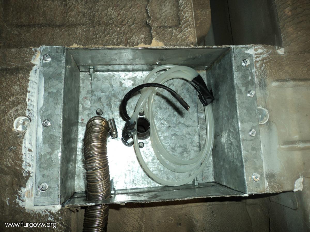

en esta ya se ve.....o mejor dicho no se ve pero ahi esta, la calefa metida en el hueco ..................no fue facil pero con paciencia.....se consigue.......tambien tube que hacer unas pequeñas piezas de la misma chapa...para quedar lo que es la calefaccion en el hueco estanco.......para nada se comunica con la parte de abajo.......me daba mucho miedo que si hubiera la mas minima salida de aire de la combustion del gasoil.......se filtrara hacia arriba por este mismo hueco............
una vez colocada la tapadera......queda bastante disimulada, si no fuera por el tubo de salida de los gases de combustion no se notaria que estaba ahí.
batanero
Cita de: ESERO en Diciembre 19, 2012, 21:09:46 pm
esero el carrete del cinturon esta bastante mas arriba............yo diria casi a una cuarta.No toca en ningun sitio.
