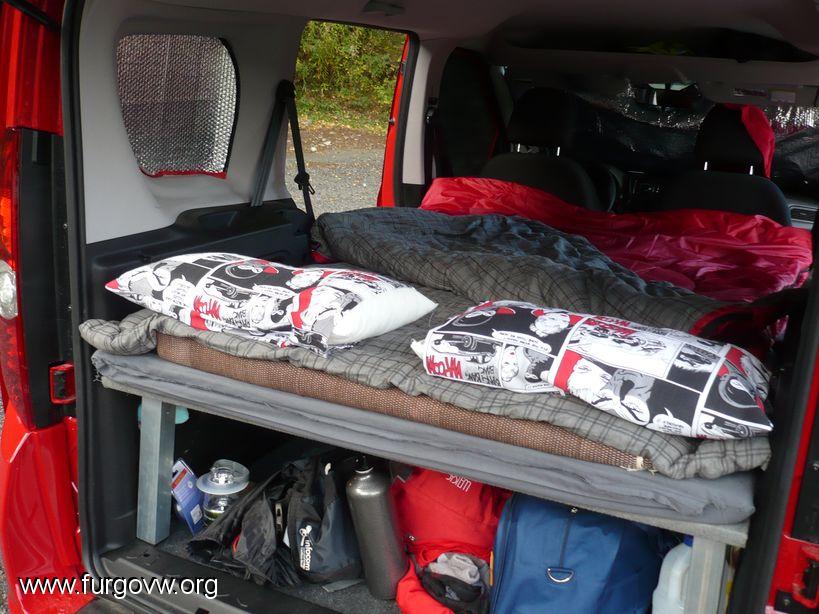

La idea era tener una cama siempre disponible en la furgo, que no ocupe demasiado y que en un momento dado se pueda minimizar su tamaño para disponer de la maxima capacidad de maletero posible sin tener que retirar nada (solo los colchones).

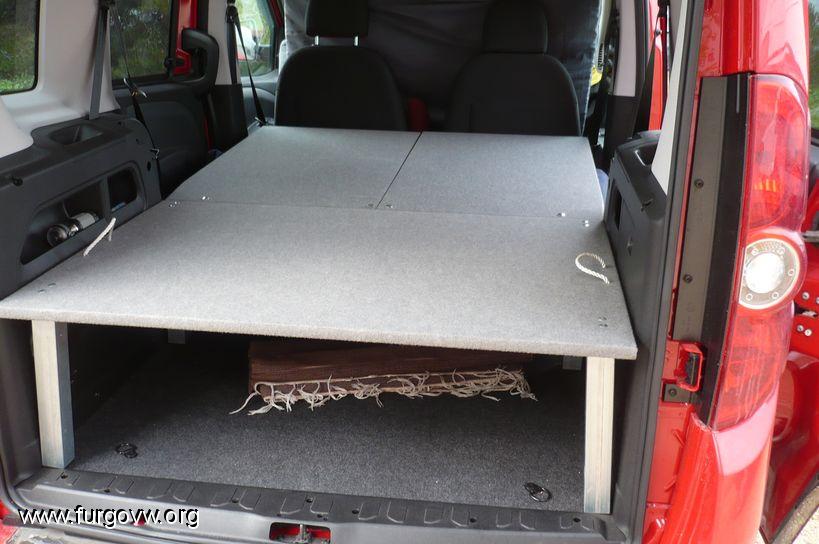

El resultado ha sido una cama de 180cm x 120cm plegable/desmontable formada por tres tablas y de la que os cuento algunos detalles:

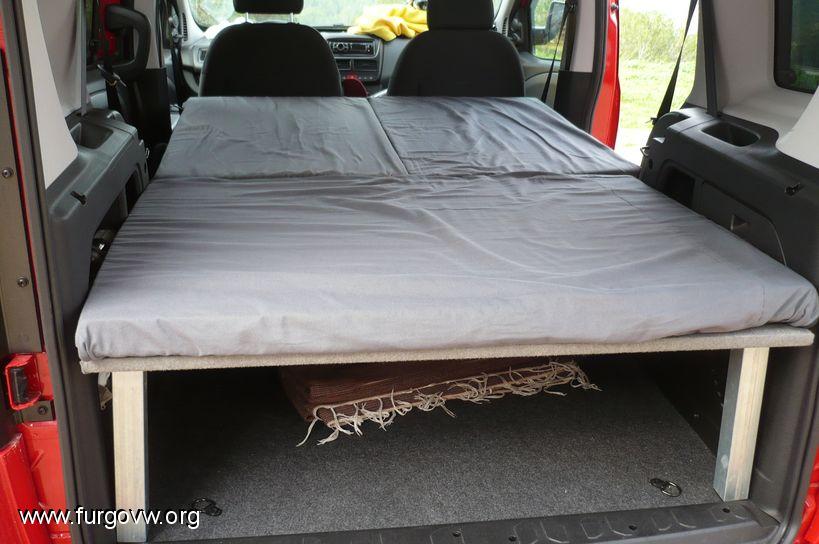

Cama montada con y sin colchones.

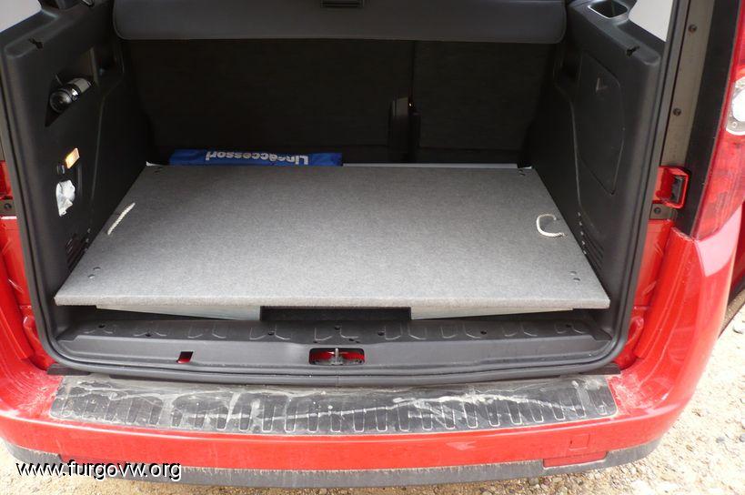

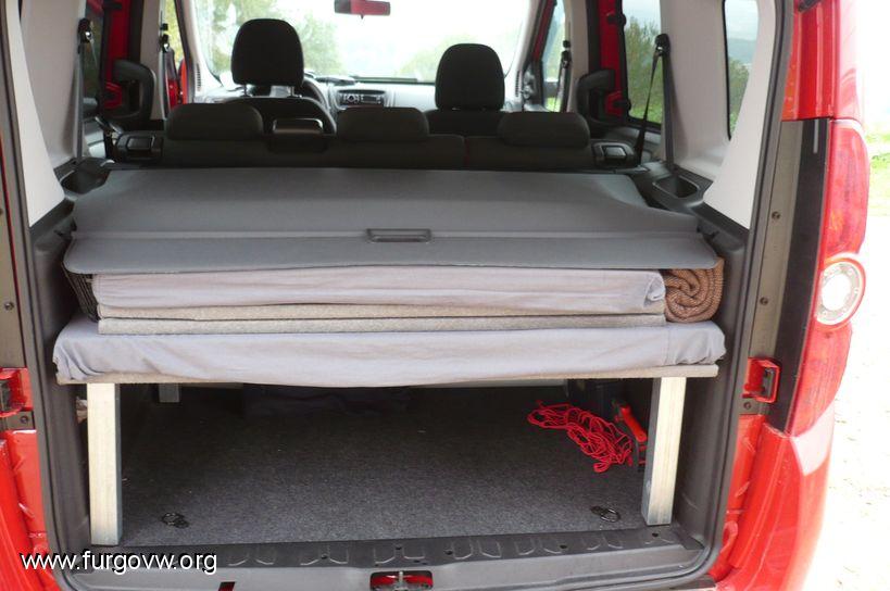

Vista de todo el conjunto plegado, con colchones incluidos, listo para montar. Así lo llevamos cuando vamos de ruta. El montado completo lleva poco más de 10 min.

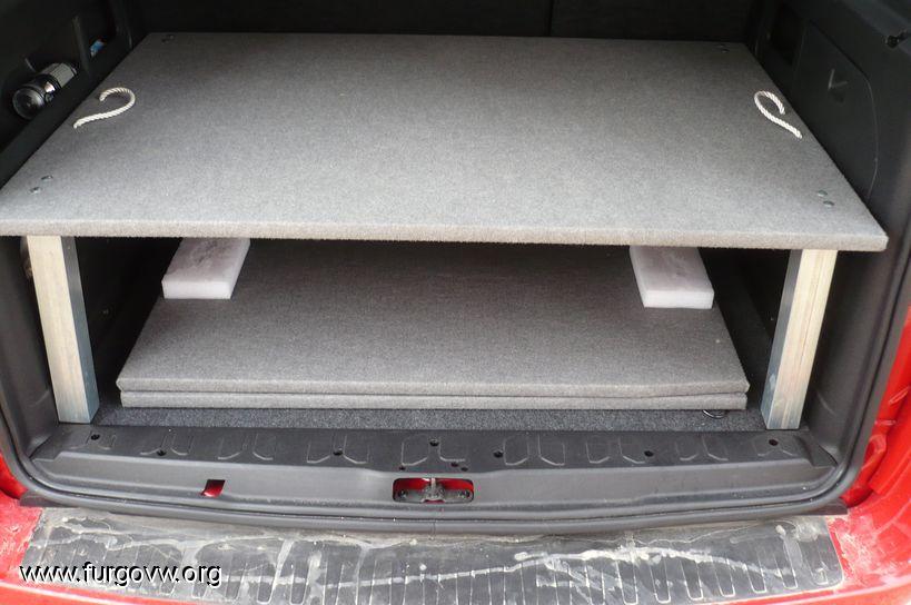

Vista de plegado de la estructura. Debajo quedan las dos tablas de modo que el volumen de maletero ocupado es mínimo.

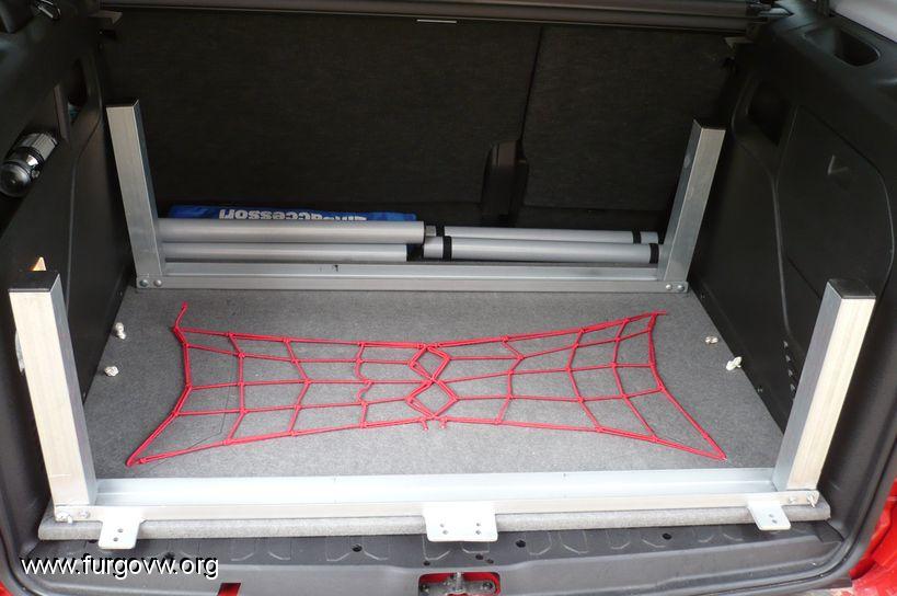

Estructura "patas arriba" en la que se pueden observar las pestañas donde apoyan las dos tablas pequeñas cuando montamos la cama.

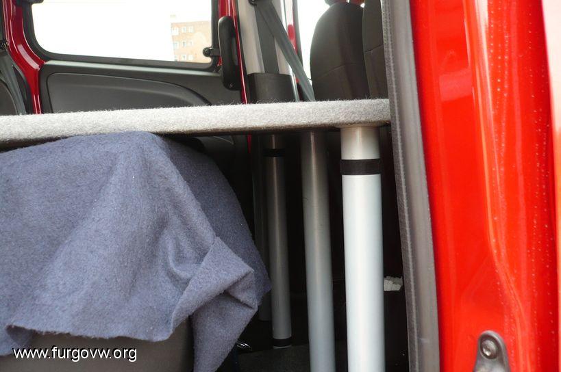

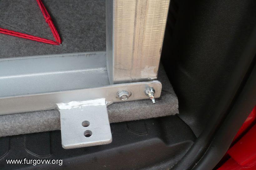

Para plegar las patas solo es necesario quitar los pasadores que van con tornillos de "palometa".
La red la aprovecho para guardar los oscurecedores cuando no estamos de ruta.
Las tablas pequeñas que completan la cama están sujetas por un lado sobre las pestañas de la estructura principal (aseguradas con un pasador) y por otro, sobre unas patas roscadas que apoyan en el suelo de la furgo tras los asientos delanteros.
Y aquí todo el "tinglao" montado, con saco, almohadas, y el maletero a tope :P

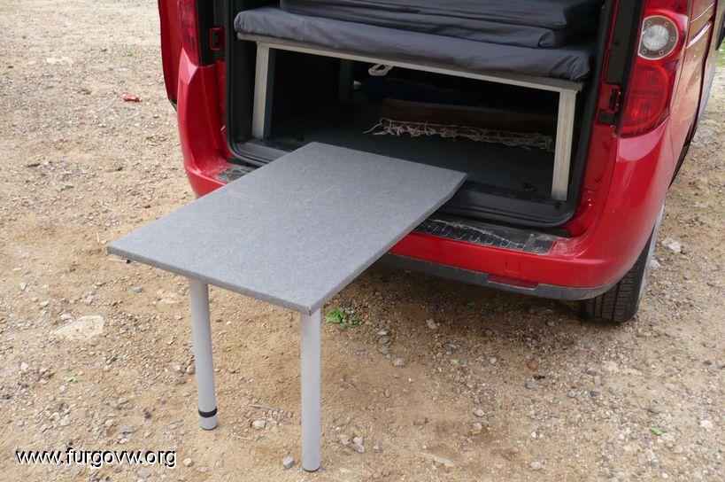

Para terminar un curioso detalle que, aunque podría deciros que lo tenía todo calculado y que mi genialidad no tiene límites .sombrero, la verdad que ha sido pura coincidencia.
La altura desde la base del maletero al suelo es la misma que la de las patas de la cama, por lo que puedo improvisar una mesita para desayunos, comidas, cenas, etc...

Los asientos delanteros los tienes que mover hacia delante?

Lo de la mesa me ha hecho gracia  .palmas .palmas Si es que todo es tener suerte  ;), ya te veía con un calzo  ;D

Sí, los asientos delanteros los desplazo al máximo hacia delante.

Jeje, lo de la mesa tiene su punto. La verdad que nos hace el apaño sin tener que recurrir a más "trastos" (bueno, sin contar un par de taburetes plegables, para sentarse :P).
