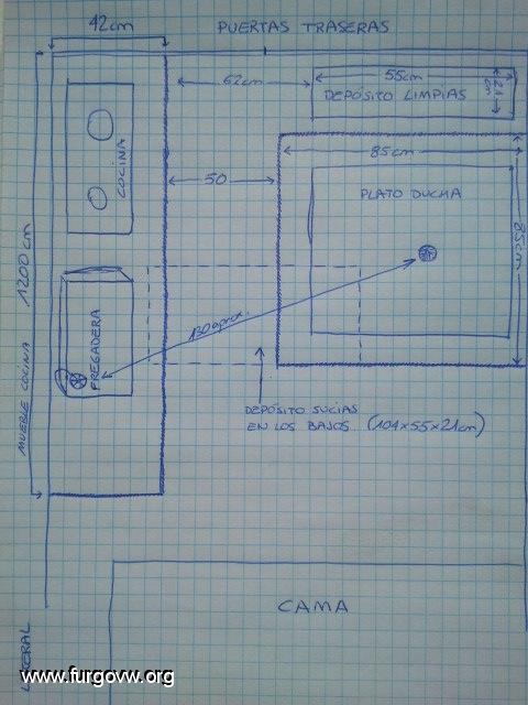

Madre mia Esero!! Que yo no sé hacer esas cosas... Nunca se me ha dao bien el dibujo y menos aún cuando no sé que tengo que dibujar  .loco2
Me lo tomaré con calma y lo intentaré, pero puede que salga un jeroglifico  .meparto
Como siempre, gracias por tu ayuda!!
ESERO
O por lo menos explicanos con palabras lo que te he dicho, donde quieres poner los depositos, donde ira el baño y la cocina, la distancia entre ellos, si vas a poner bomba sumergible o normal, que si vas a poner agua caliente mas adelante igual la sumergible se te queda corta, etc, orientanos para poder orientarte.
PAYO
Cita de: ESERO en Mayo 01, 2013, 12:53:29 pm
Pon un esquema de lo que quieres hacer, donde lo quieres hacer, el recorrido y unas medidas de la distancia aproximada y sabremos decirte la cantidad de cosas y que cosas te haran falta.  ;)
xacto +1
Rutix
A ver chicos... No os riais de mi  :-[ Esto es lo que he hecho. No sé si os sirve, si se entiende o si no sirve pa ná...  .confuso2 .confuso2

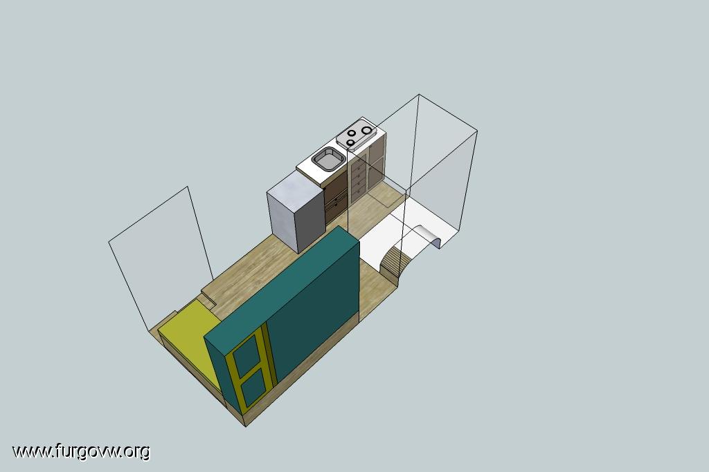

Sabía yo que el esquema no quedaba muy claro  .loco1
Lo de las medidas de la ducha están por definir, además seguramente lo haré con fibra porque las medidas estándar no me convencen mucho y porque quiero que el cajón que irá encima del paso de rueda también quede forrado con fibra y así tener un asiento dentro.
En el esquema no hagas caso a nada desde donde termina el mueble de la cocina hacia la parte delantera, ahora que lo miro bien confunde más que otra cosa, la cama en realidad no me cabe a lo ancho porque la furgo sólo me da 1,75 y no hay cash para hacerla a medida, así que va a lo largo y se plegará en la pared
A ver si así se ve más claro lo que te digo
La cabina de ducha hay que modificarla porque aqui no está el hueco del depósito y rueda de repuesto, pero esta es la distribución.
Saludos!!
ESERO
Esta tarde intento aclararte alguna duda del tema del agua, el esquema esta bien claro pero no he podido responderte  :roll:, perdón  .malabares, tambien tengo claro que el mueble cocina no mide 1200 cm, se que no tienes un trailer.  ;D

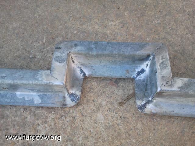

Bueno os pongo los avances de estos días, no son muchos pero sino luego se me acumula la información y las fotos.

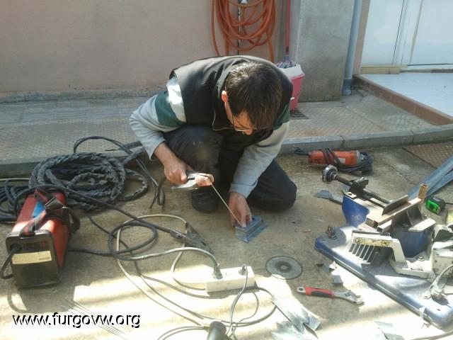

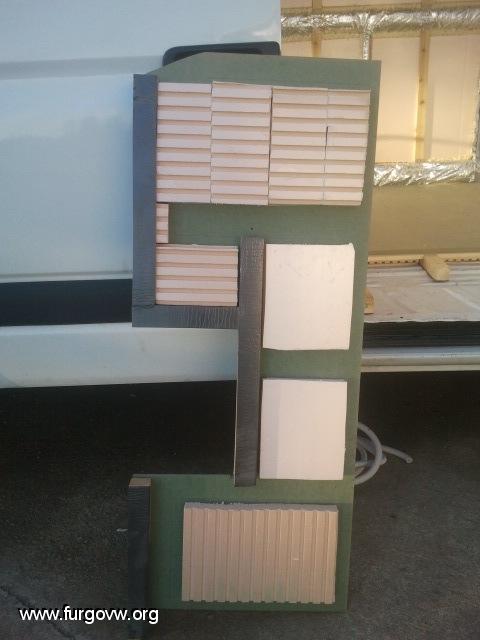

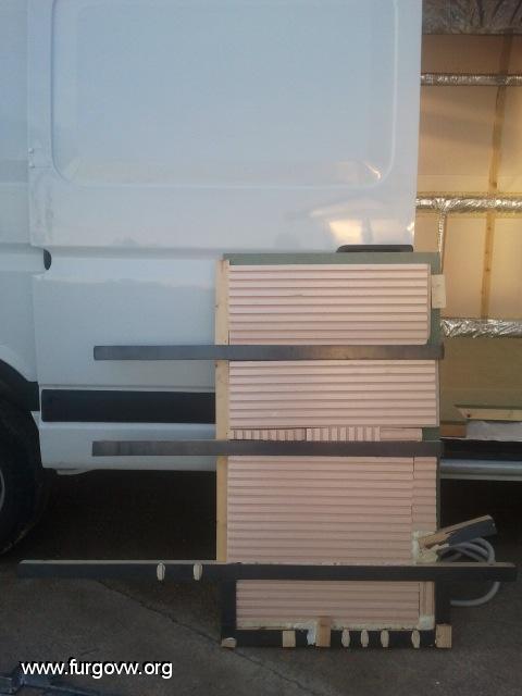

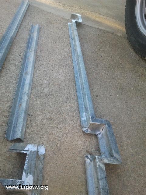

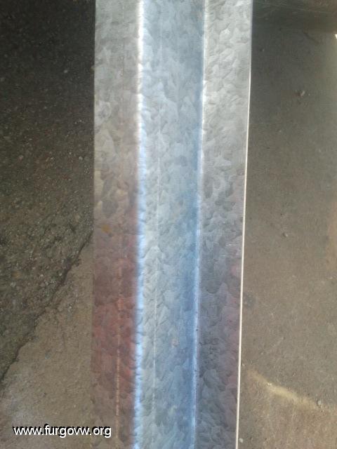

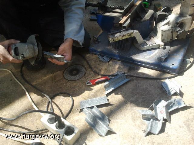

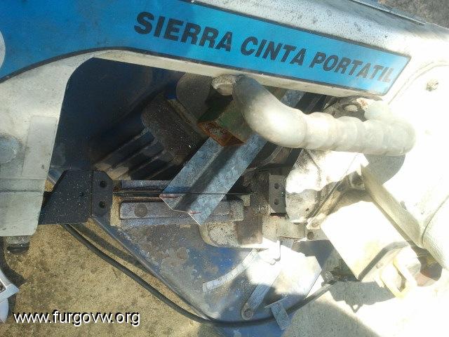

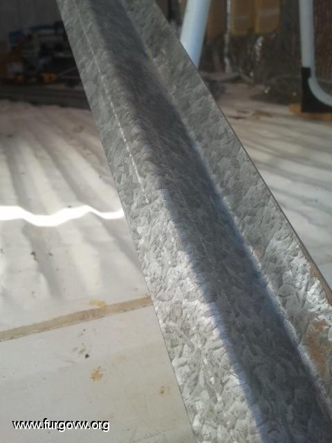

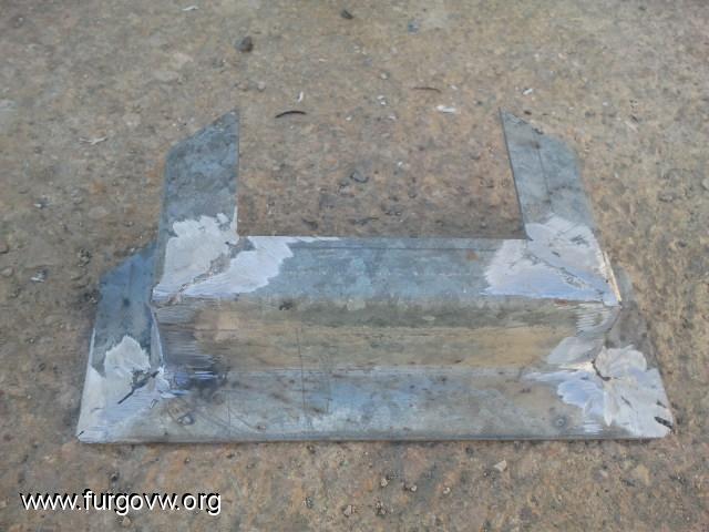

Hemos hecho unas zetas de chapa de 1,5mm para atornillar en el perfil de chapa que une el techo de fibra. Estas piezas servirán para aguantar el friso y formar un altillo para guardar cosas...
Estas piezas servirán para salvar los montantes que unen los nervios de los laterales con los del techo de fibra

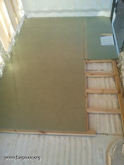

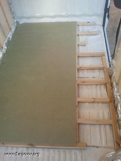

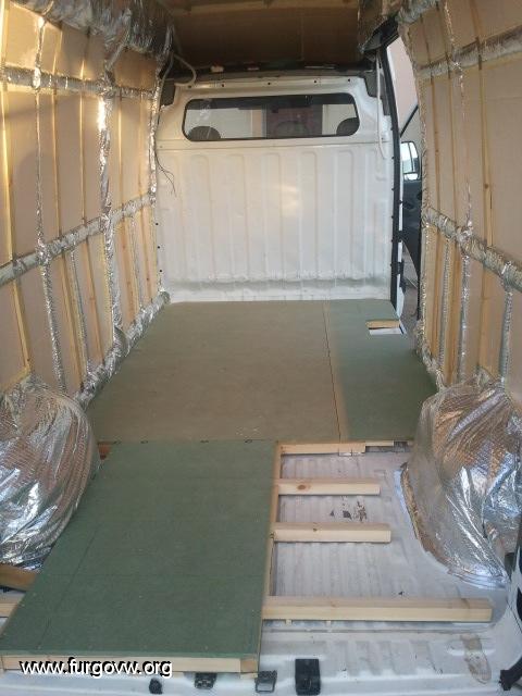

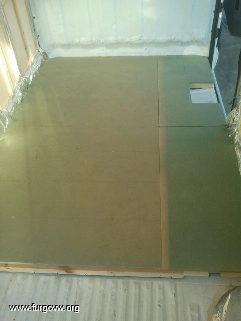

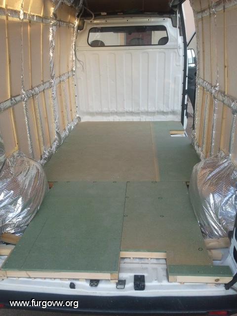

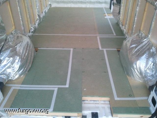

También esta terminado el aislante del suelo, al final xps de 4 cm

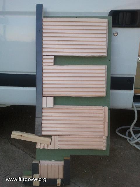

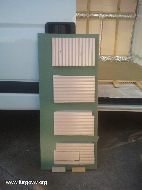

Y encajando el tetris...

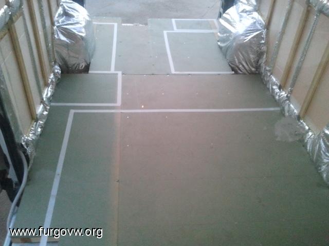

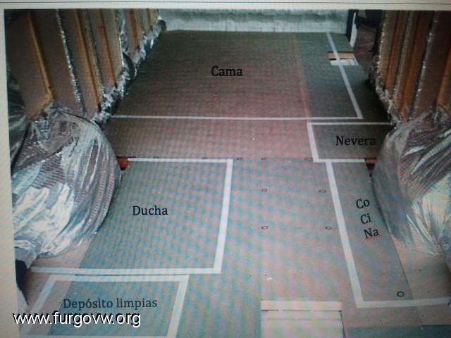

Y por último he marcado la distribución con cinta de carrocero para empezar a tomar medidas reales
Rutix
Cita de: el jaijo en Mayo 03, 2013, 23:40:35 pm
Y porque no pones la cama a lo ancho??
Pues porque para economizar voy a poner la cama que uso ahora que es de 1,35x180 y no me entra a lo ancho. Para un futuro tengo otras ideas, pero de momento tendrá que ser así  :-\
