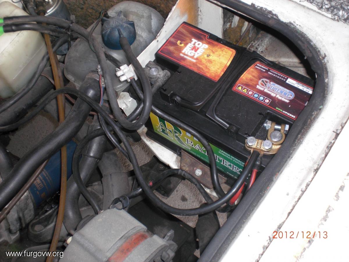

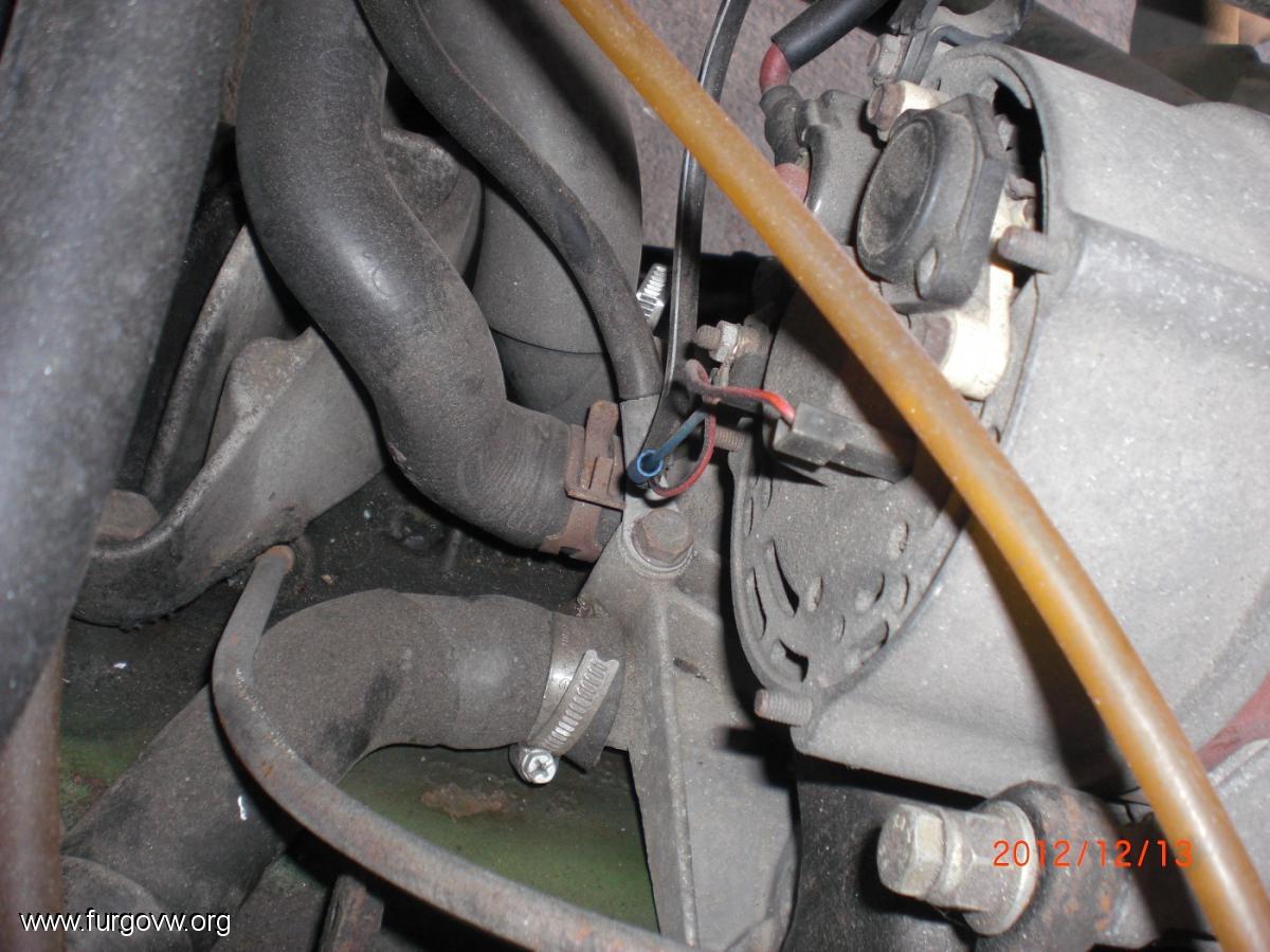

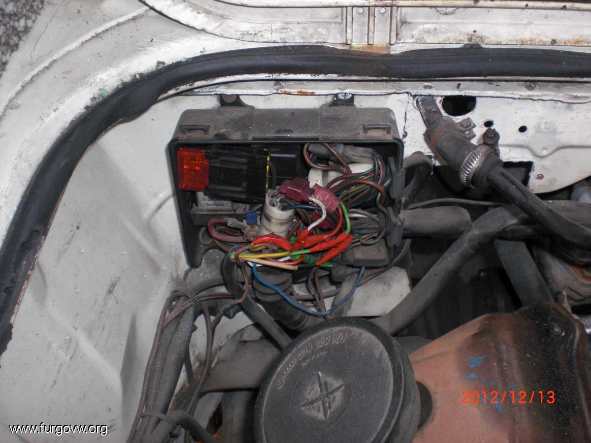

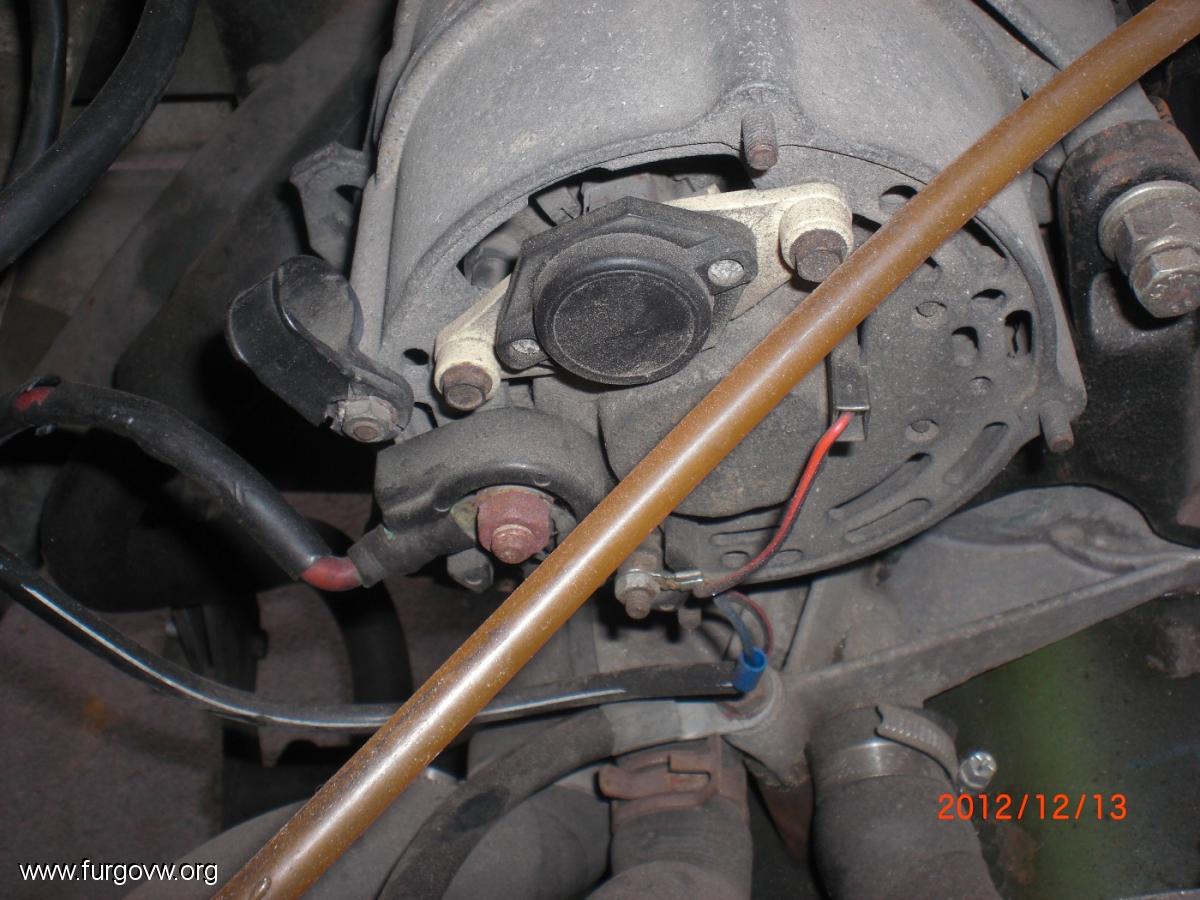

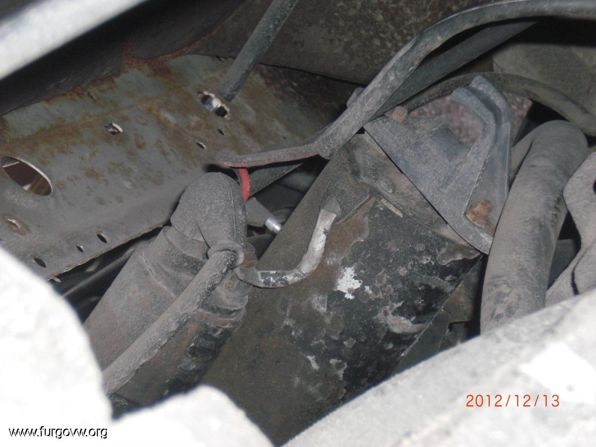

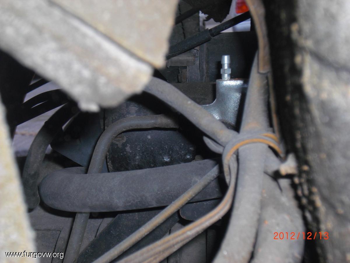

fotos de las cosas q he ido mirando. el cableado del motor de arranque no lo pueo mirar
ALTERNADOR
BATERIA Y DEMAS CABLEADO
MOTOR DE ARRANQUE
CAJA DE FUSIBLES Y DEMAS

ese es el motor de arranque... el cable negro-rojo para comprobarlo lo desconectas y al darle a la llave de contacto debe haber 12v
