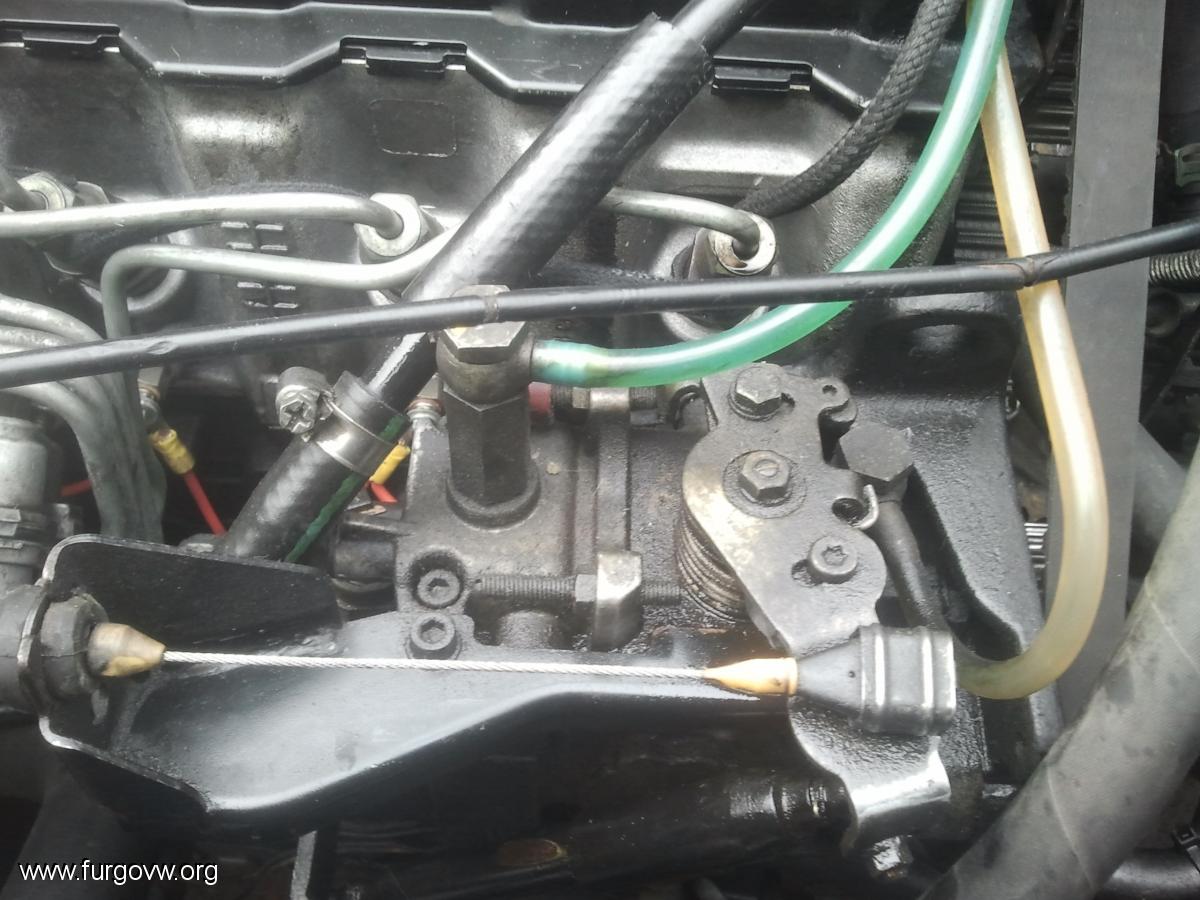

***FER***
No, me refiero al retén que va en lado derecho de la bomba, mirándola de frente. Donde va el eje que mueve la polea. O la polea que mueve el eje...   Gracias por responder.
***FER***
El que va aquí, para que os hagais una idea.
Carloswind
Joer más gráfico imposible jejej! no me suena que haya un retén en el kit...luego te lo miro
***FER***
