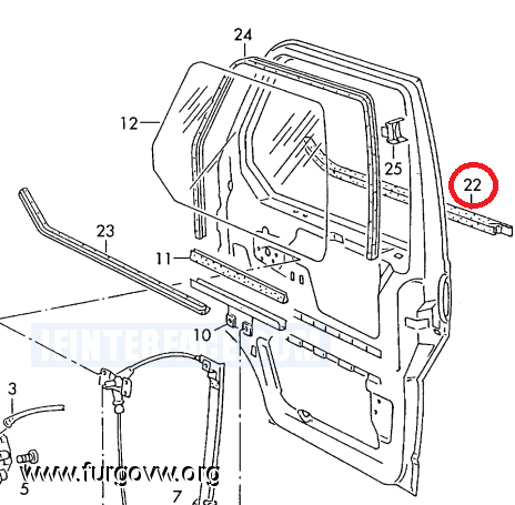

Miré el otro día en el ETKA y cada goma 30€+IVA...no sé si casi prefiero que entre agua...
