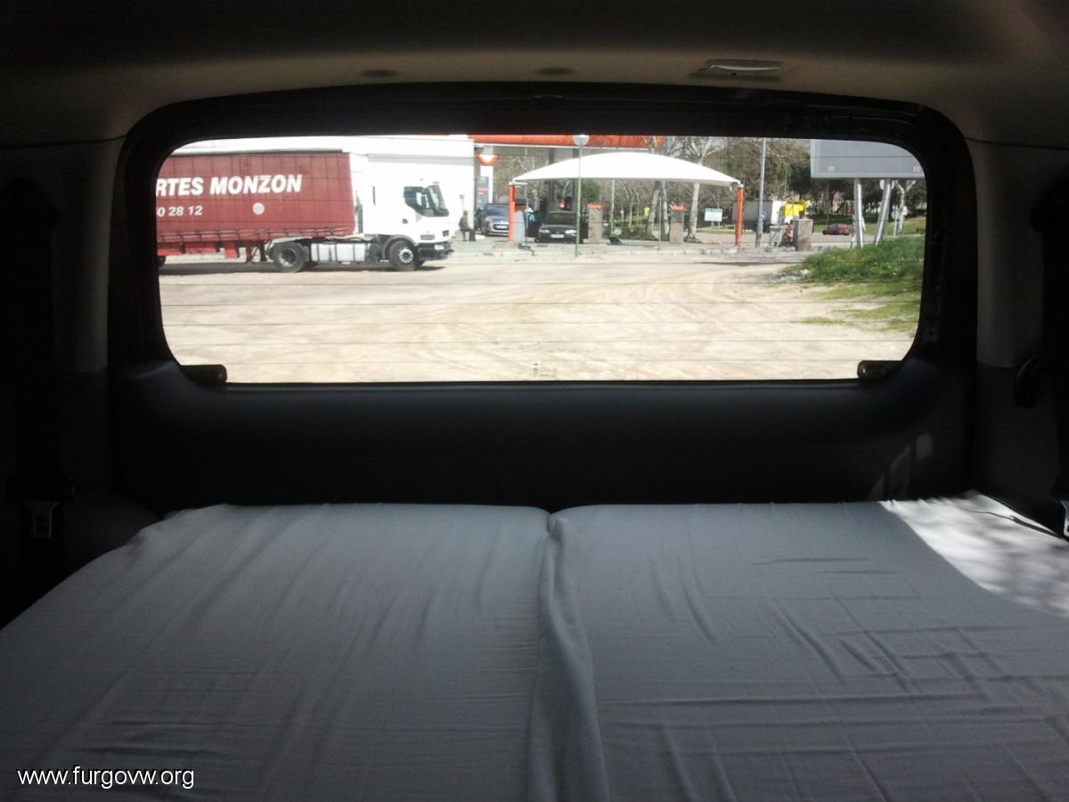

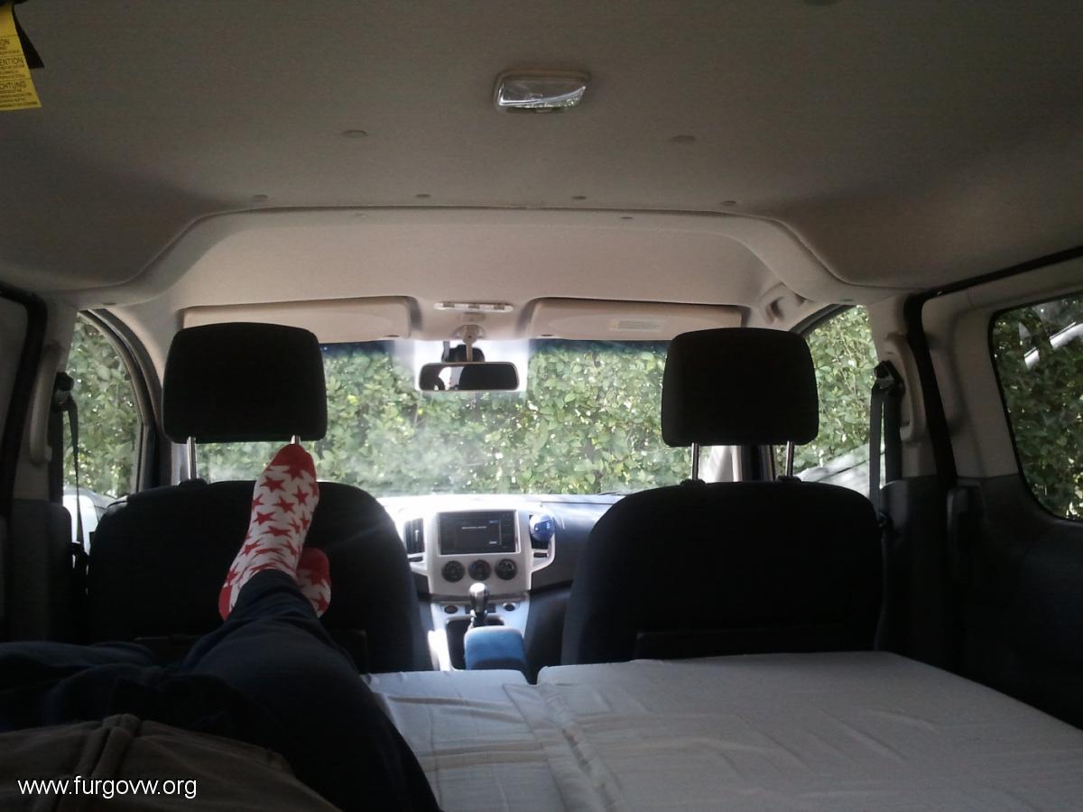

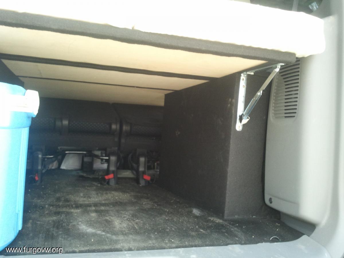

Bueno, sigo subiendo cositas que he hecho enl afurgo en este Duuuuuuuro invierno madrileño.
He hecho 2 muebles laterales, que vienen muy bien para meter cositas, con 2 tapas, que dejan un espacio para que apoyen 3 tablas sobre los cajones, una de ellas apoya tanto en los cajones como en lso asientos plegados.
El colchón es del Ikea baratito de un sofé que hay y que se compra por separado el somier del colchon, con el tiempo lo cambiaré pero de momento la pasta es lo que da.
La verdad es que queda muy bien, ya he problado con una siestecita con mi novia y perfect!
Ahí os dejo as fotos:
