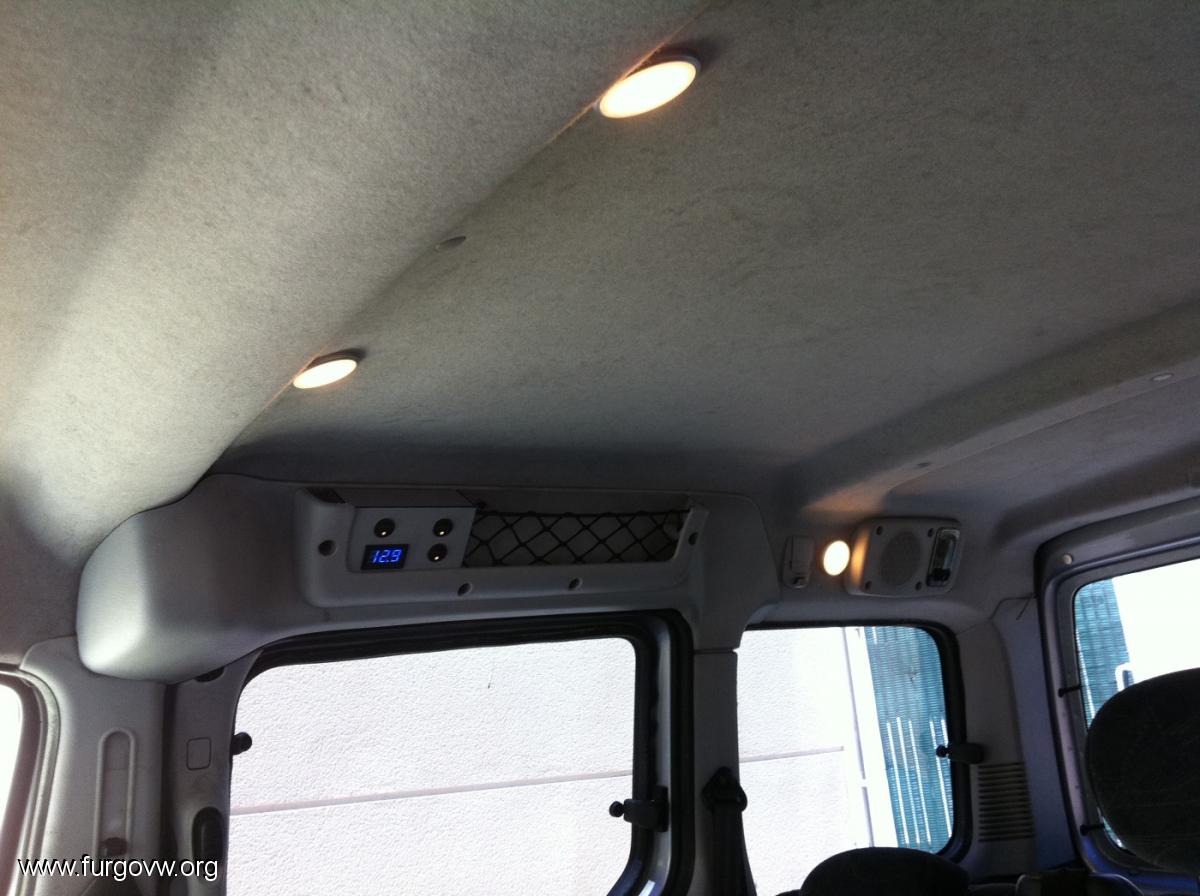

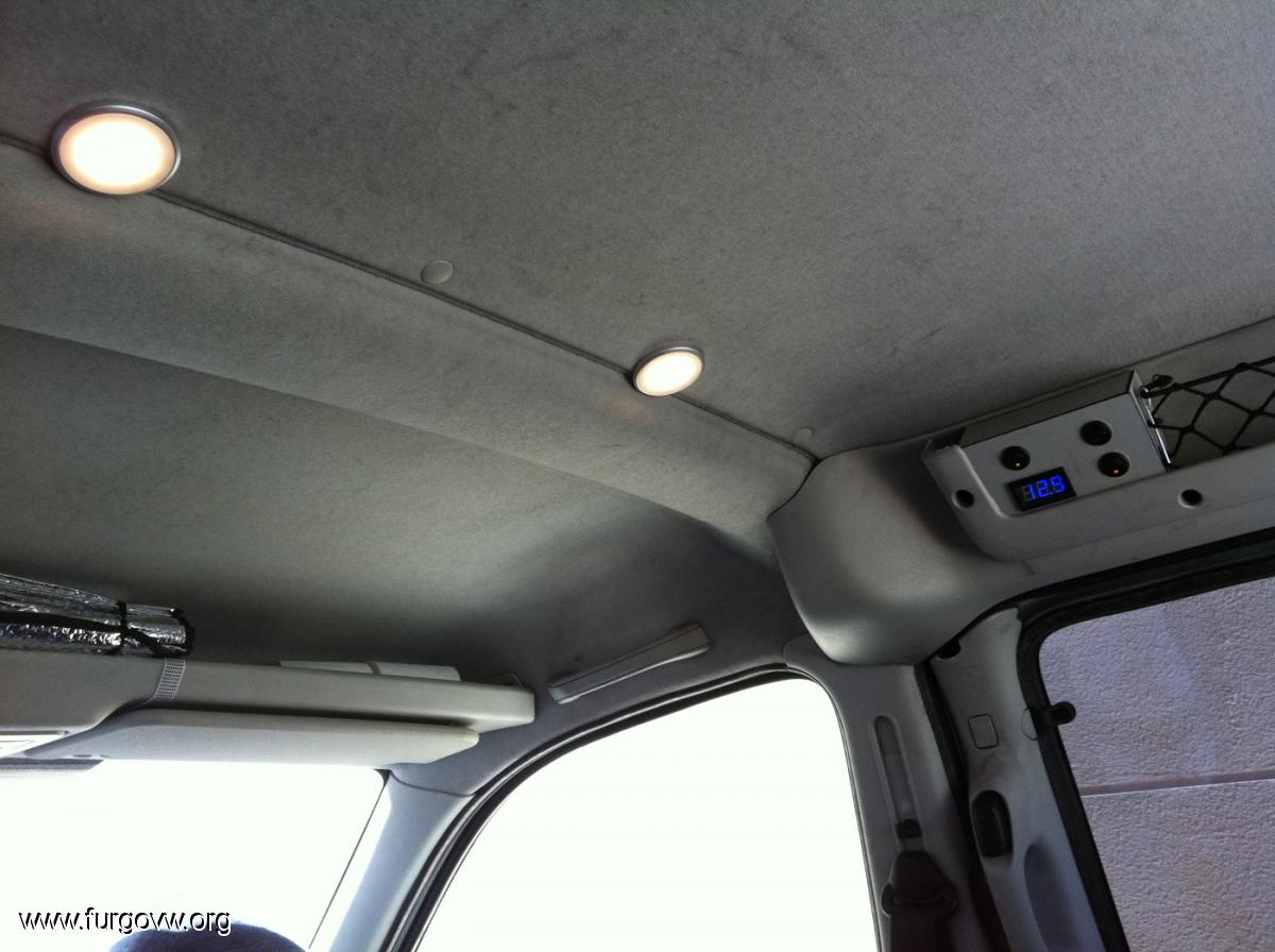

Mirate los famosos en el foro "DIODER" del IKEA. Son led, van a 12v solo gastan 5w, dan mucha luz y es muy calida. Para nada molesta. Vienen 4 y cuestan unos 20e. Yo los llevo montados y son una maravilla, ademas son superfinos y muy esteticos.
Con estas fotillos te haces una idea.

Exactamente, abres la caja coges los plafones y a empalmar. Yo los monte independientes 2+2. Con esto quiero decir que no aproveche los enchufes que trae.
