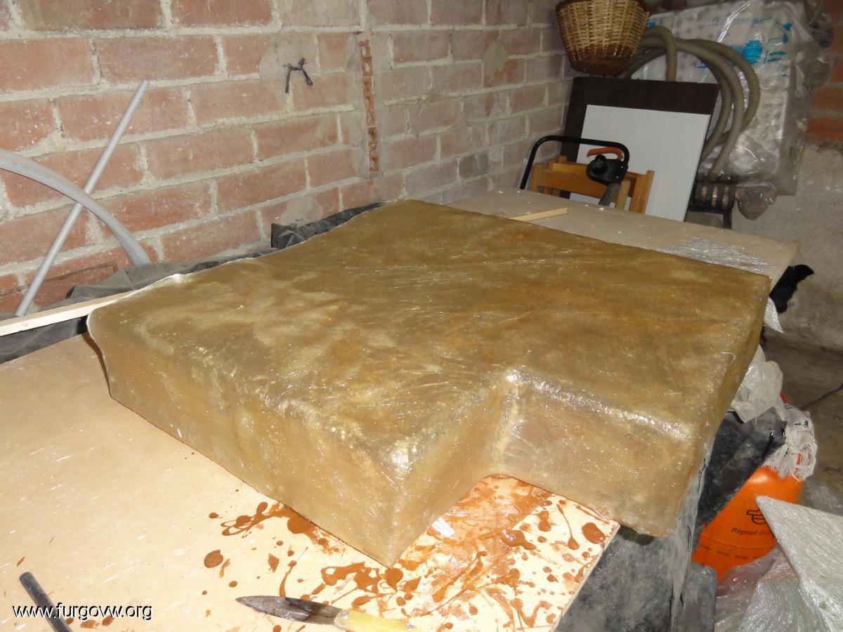

El tema es que estoy trabajando en un mueble, cocina, nevera, fregadera y la clave: un deposito de fibra a medida con el espacio que me queda.

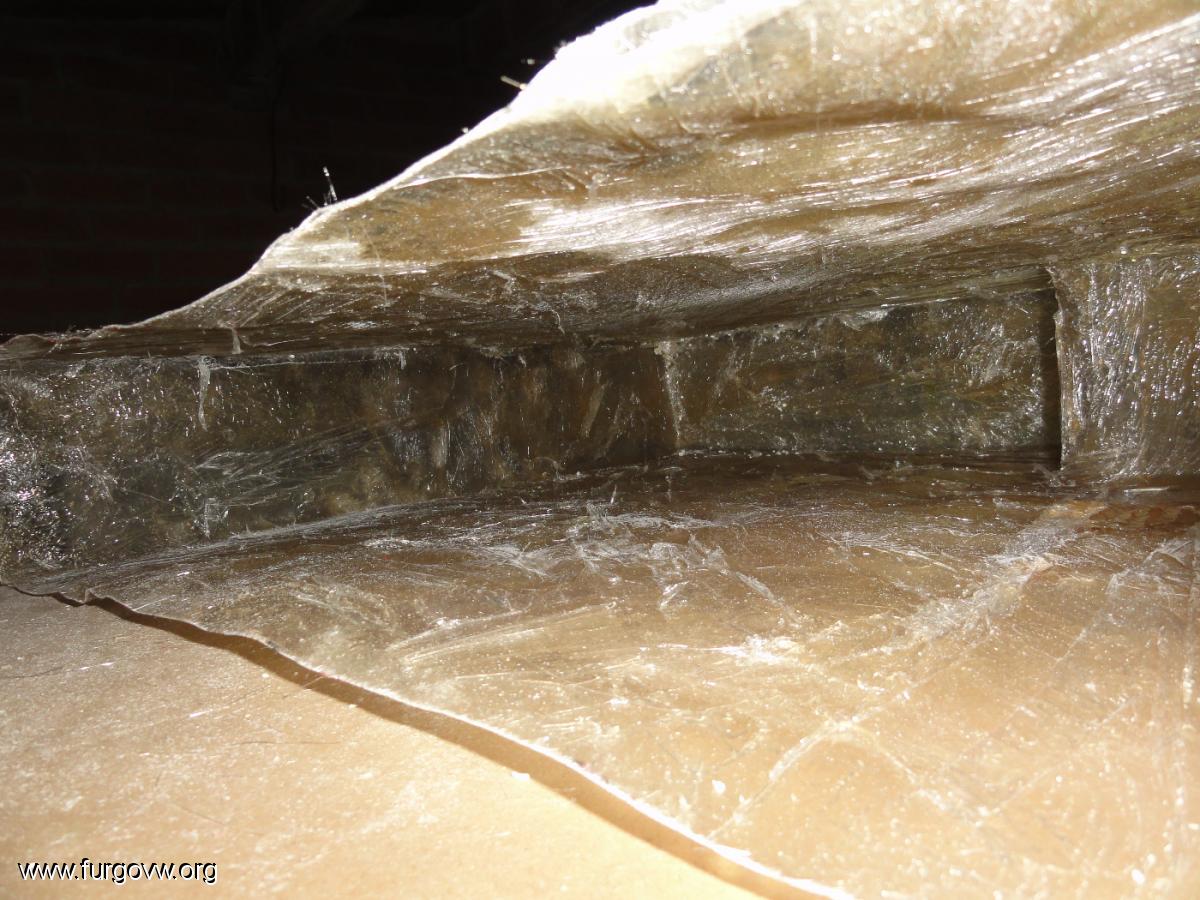

He echo un molde de porexpan, trabajando con fibra las cinco paredes del deposito, las cuatro laterales y la de abajo. He sacado el porexpan del interior previamente habiéndolo envuelto con plástico film.
Se me ha quedado pegado muchos trozos de plástico film, pegado en las paredes del interior del deposito.
Hay algún disolvente o parecido para sacar este plástico pegado?

alcasa
aplica cloruro de metileno o acetona pura, frotando con un estropajo o trapo de algodón, se lo lleva todo, ah, y usa mascarilla que esto es muy volátil y marea

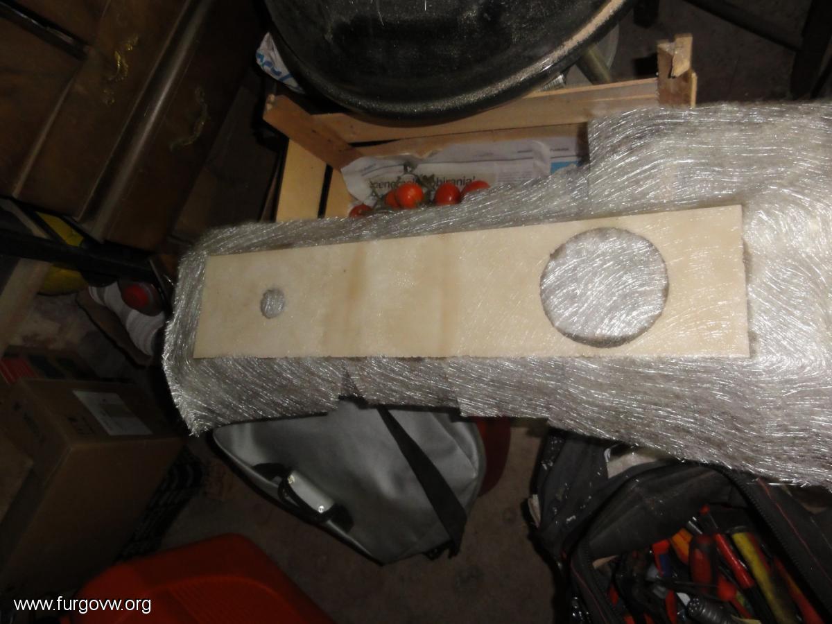

Siempre se aprende algo. Ando pensando como hacer ahora la tapa de registro del deposito, el deposito mide 13cm de ancho.
A ver que se me ocurre.
Muchas gracias companys!

Yo tengo uno hecho (que aún no he publicado) y de tapa de registro, le he puesto la parte de arriba de un cubo de pintura (de plastico )

Bueno, pues aquí tenemos el deposito de agua echo con fibra a medida.
Ya tengo la acetona para acabar de quitar los restos de film que quedaron pegados a las paredes del interior del deposito, a ver si lo sacamos.

Y esto es la tapa, con el circulo de registro y el de la bomba.
