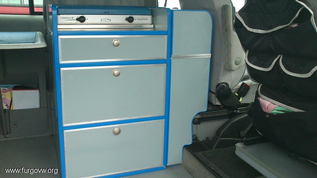

Ya estaba harto de andar con los bidones y el balde cada vez que teníamos que fregar o para el aseo personal.
Necesitábamos una fregadera imperiosamente.....................pero tenia un gran problema, donde poner una fregadera mas los bidones para las aguas sucias y limpias
como veis en esta foto, entre el mueble cocina, el cajón del poti, la ampliación de la mesa............. la cosa estaba jodida para meter la fregadera  y encima que no nos quitara nada de sitio y que tambien se pudiera poner y quitar en unos minutos todo el conjunto  .malabares
Despues de darle cien mil vueltas al tema y unos cuantos bocetos, al final decidí  meter el fregadero entre la trasera del asiento piloto y el mueble cocina.Para hacer mas versátil la fregadera tenia que ser extraíble.
Las medidas interiores que disponía eran de  500mm de fondo.x 225mm.de ancho.Otro problema añadido,
pues no encontraba cubetas  de acero inox para estas medidas.Bueno si............ en un almacén me comentaron que me la podían hacer a medida ,pero claro no esta dispuesto a pagar un pastón por la cubeta.
Con una jardinera de plástico he solucionado el tema,de momento ,hasta encontrar la cubeta en inox pero a precio módico.............

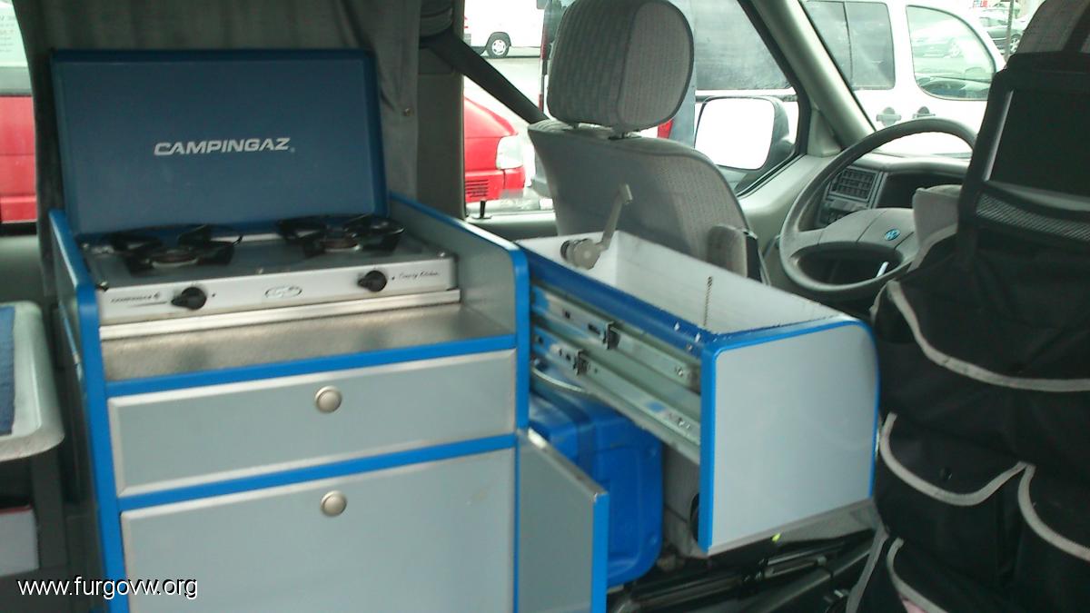

Fregadera y soporte
madera soporte bidones podemos ver el agujero para la salida aguas sucias
Las dos guias van en el mismo lateral, al ponerlas de este modo  todo el conjunto de fregadera y soporte, tendia a desplazarse hacia el lado contrario,  unos dos centimetros.
Para solucionarlo le he puesto un par de ruedas pequeñas debajo de la guia inferior, una al principio del recorrido y otra al final  con esto se consigue quitar la oscilación y además todo el modulo se desplaza mejor.
Los bidones
Vista desde la puerta del conductor
Otro de los grandes problemas que me he encontrado, a la hora hacer la fregadera extraible es el tema de los racores y las mangeras
necesitaba que serian giratorios y las mangeras flesibles,
para poder extraer la fregadera y que las mangeras no se tropezaran entre ellas
Toma de agua para el grifo flesible y con enchufe rápido
