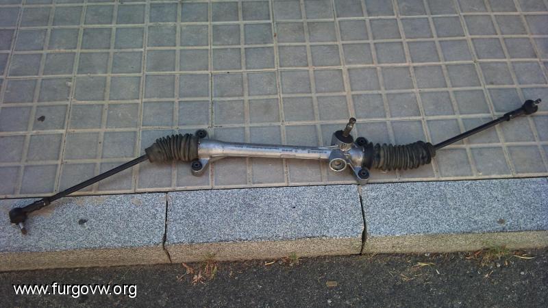

fíjate en los guardapolvos a ver si están bien o desmóntalos, limpia y engrasa las puntas de la caja de dirección, también puedes poner el volante antiguo de más diámetro para hacer menos esfuerzo, si es que no lo llevas ya, claro.
*imagen borrada por el servidor remoto*imagen borrada por el servidor remoto
