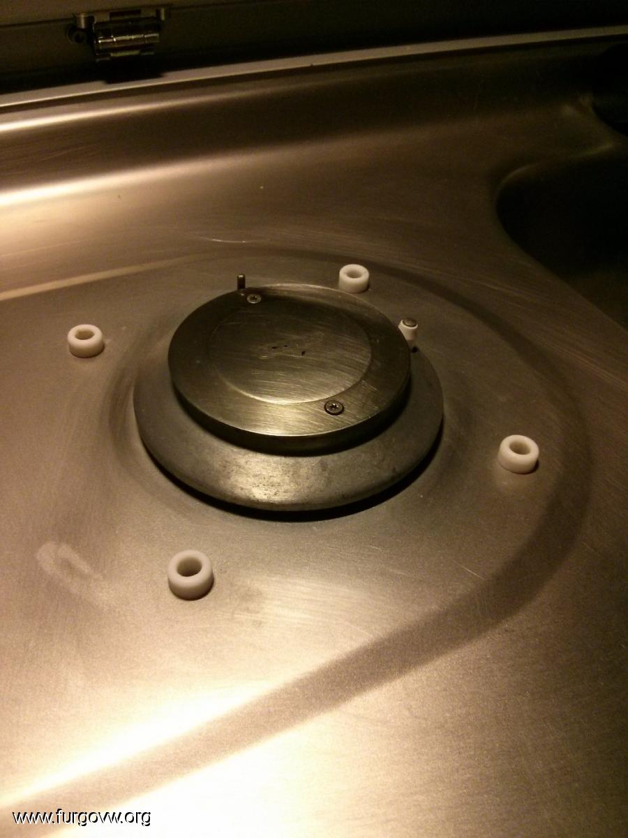

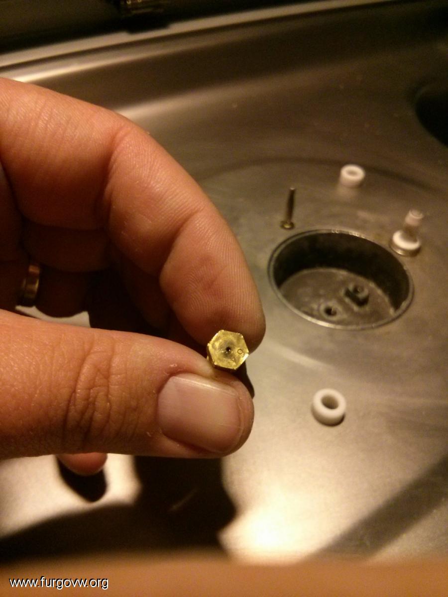

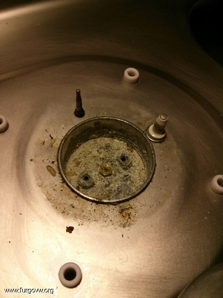

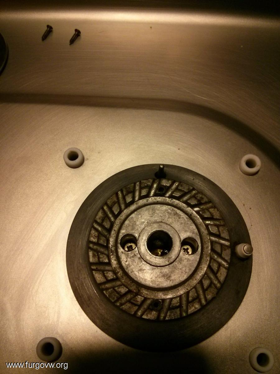

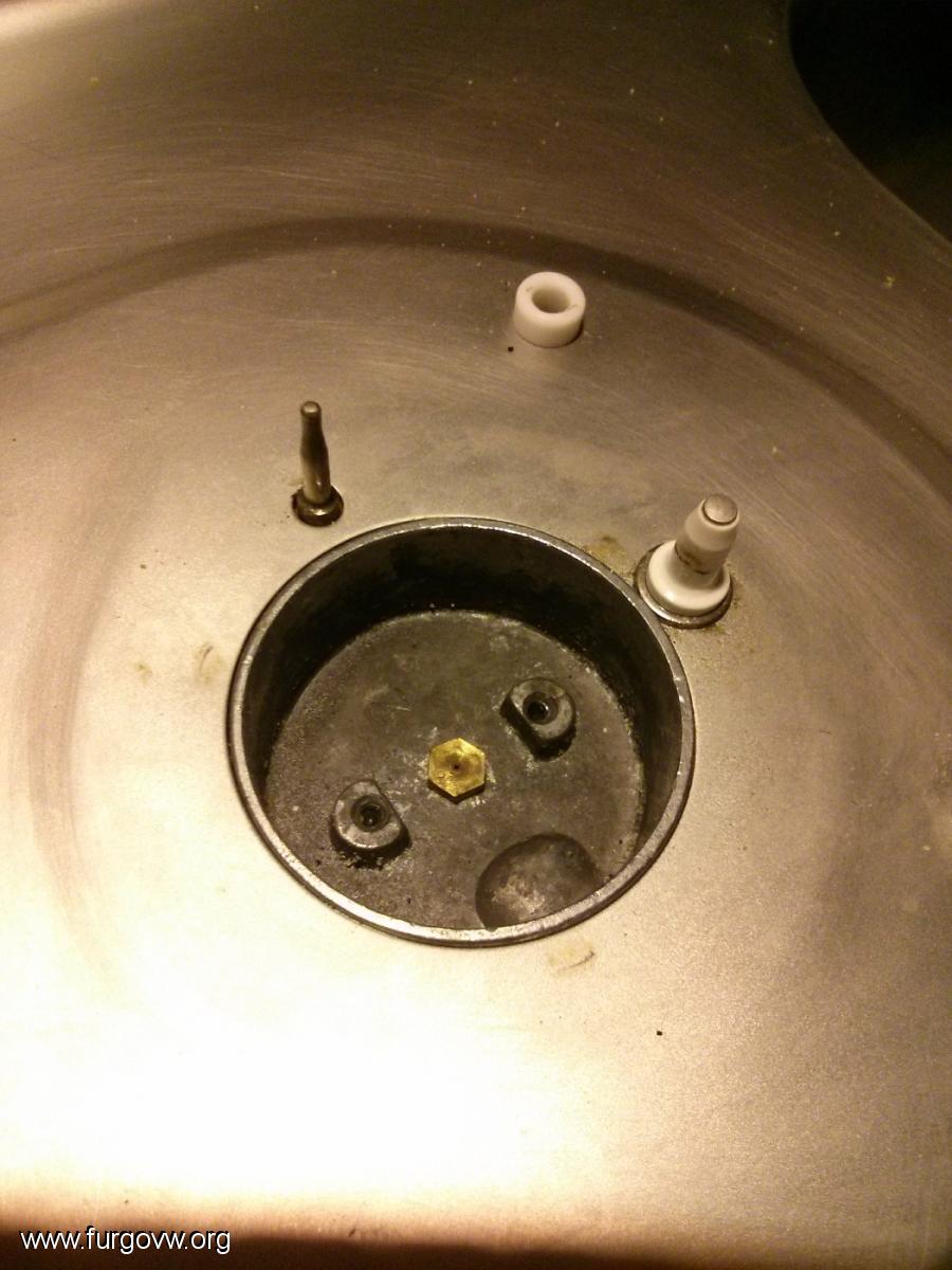

Bueno, vengo de pelearme con el fogon... Y nada.
Es facilisimo de desmontar con las herramientas adecuadas, cosa que el anterior dueño debio intentar hacer sin estas.... Y me las he visto con un tornillo practicamente sin cabeza.
Tambien me fastidia que no me dijera que estaba averiado pero bueno, eso ya da igual.
Una vez desmontado ha salido de ahi de todo. He sacado el chicle y he visto que estaba limpio, asi que no prometia nada bueno. Una vez limpio, apañado el tornillo y vuelto a montar todo he confirmado que sigue sin funcionar. El problema tiene que estar en la llave del fogon.
Seguiremos investigando.
Pocas veces quien recibe lo que no merece agradece lo que recibe
PolloGTI
Las foticas:
Preparando las herramientas...
Empezamos:
Aqui no se ve muy bien pero uno de los tornillos estaba muy dañado de intentar quitarlo:
Sorpresitas higienicas:
Una vez apañao:
Y aqui el chicle, sin estar taponado ya confirmaba que no era el problema. Pero igualmente lo he limpiado

has mirado el chiclé a tras -luz , para verificar ke el agujerito del centro esta completamente libre?
has abierto la llave de gas del fogón en cuestión, como si lo fueses a encender ,sin tener el chiclé puesto, para verificar ke sale gas?
PolloGTI
Cita de: cukiyo25 en Mayo 20, 2014, 01:32:39 am
Si que miré el chiclé a tras luz, vi que estaba despejado el agujerito, pero aún así lo limpié con amoniaco viendo la de porquería que escondia el fogon. La segunda prueba no la hice, pero no vi mal el conducto, me pareció limpio y tampoco quise urgar mucho porque no queria que entrara nada dentro del tubo.
Yo creo que la averia tiene que estar en la llave, pero tampoco descarto el tubo.
Otro rato desmontaré la llave de paso, a ver que me encuentro.
