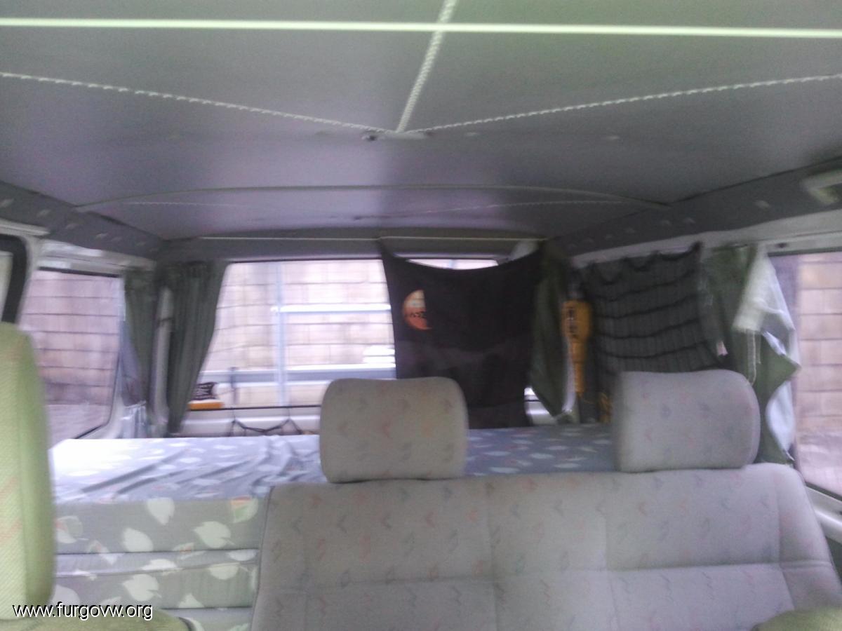

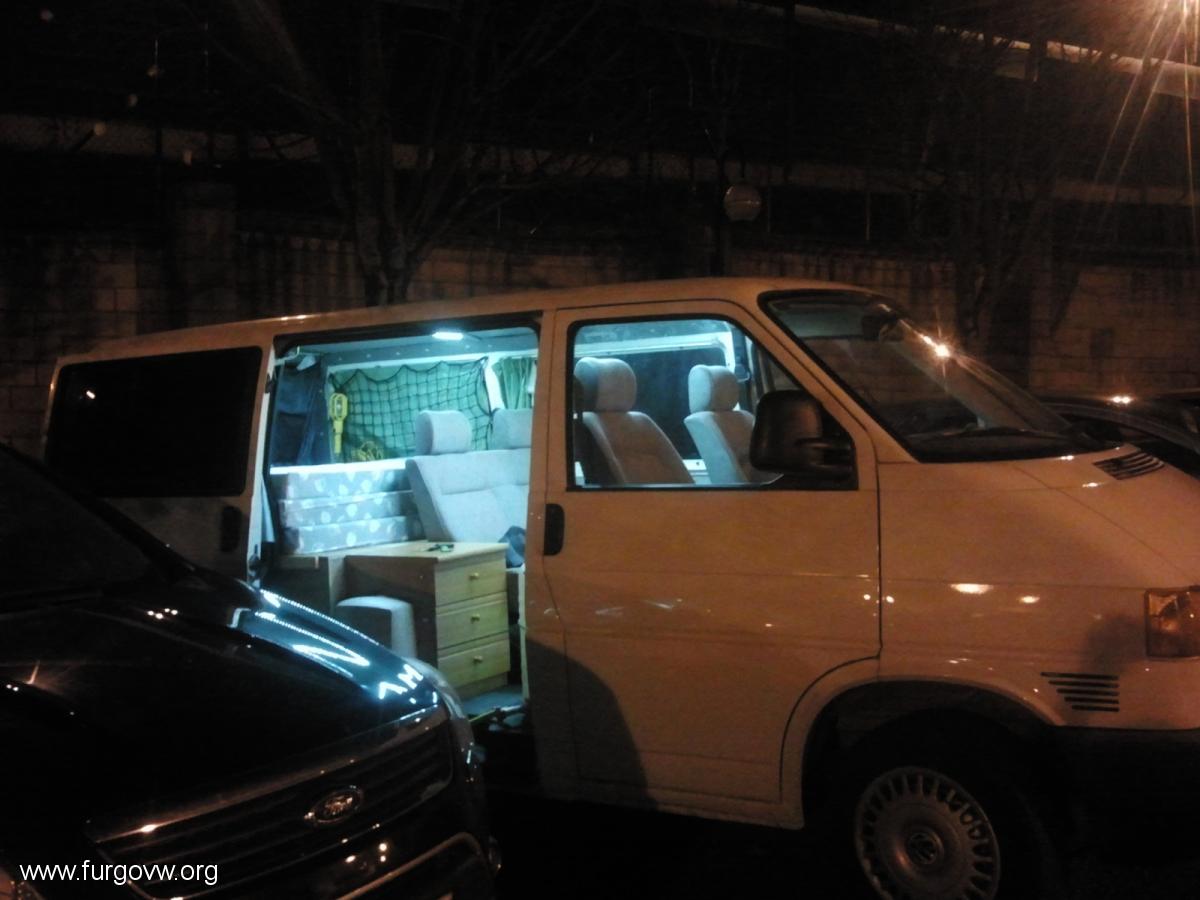

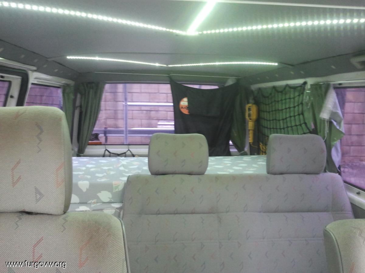

Pequeño brico de mucha utilidad, sobre todo si no tienes bateria secundaria.
Cada una de las tres bombillas interiores consume 10 watios, y cada metro de la tira de leds consume 5, lo comprobamos... ycreo que no llega a 5w/m.
Lo unico ke he hecho es cambiar la bombilla del medio y trasera por una conexion a las tiras pegadas en el techo.
Para no dar la nota las tengo puestas de forma, ke al abrir las puertas se encienda solo la bombilla delantera ke conserva la normal. Y las traseras las he kitado, les he conectado las tiras de led y las enciendo solo cuando hacen falta.
Es una chorrada ke se nos habra pasado a muchas por la cabeza, pero es que el resultado es excelente... Se hace dedia dentro de la furgo!
Buen provecho!

oye me ha encantado como van las tiras led, pero dime, va bien esa poencia de 4w/metro ? Pq tb venden tiras de 14w, mucho mas caras, pero si con la de 4w no le llega pues mas vale hacerlo bien...supongo q pillare la de 4w pero ya que la has instalado me gustaria conocer tu opinio. un saludo ¡ gracias

Pues ni idea cual sera la diferencia... Por uluminación yo voy sobrado... Por consumo quise respetar mas o menos lo que consumian cada bombilla, que son 10w cada una. ;)

Ok, pues a ver como me queda  ;D muchas gracias ¡
