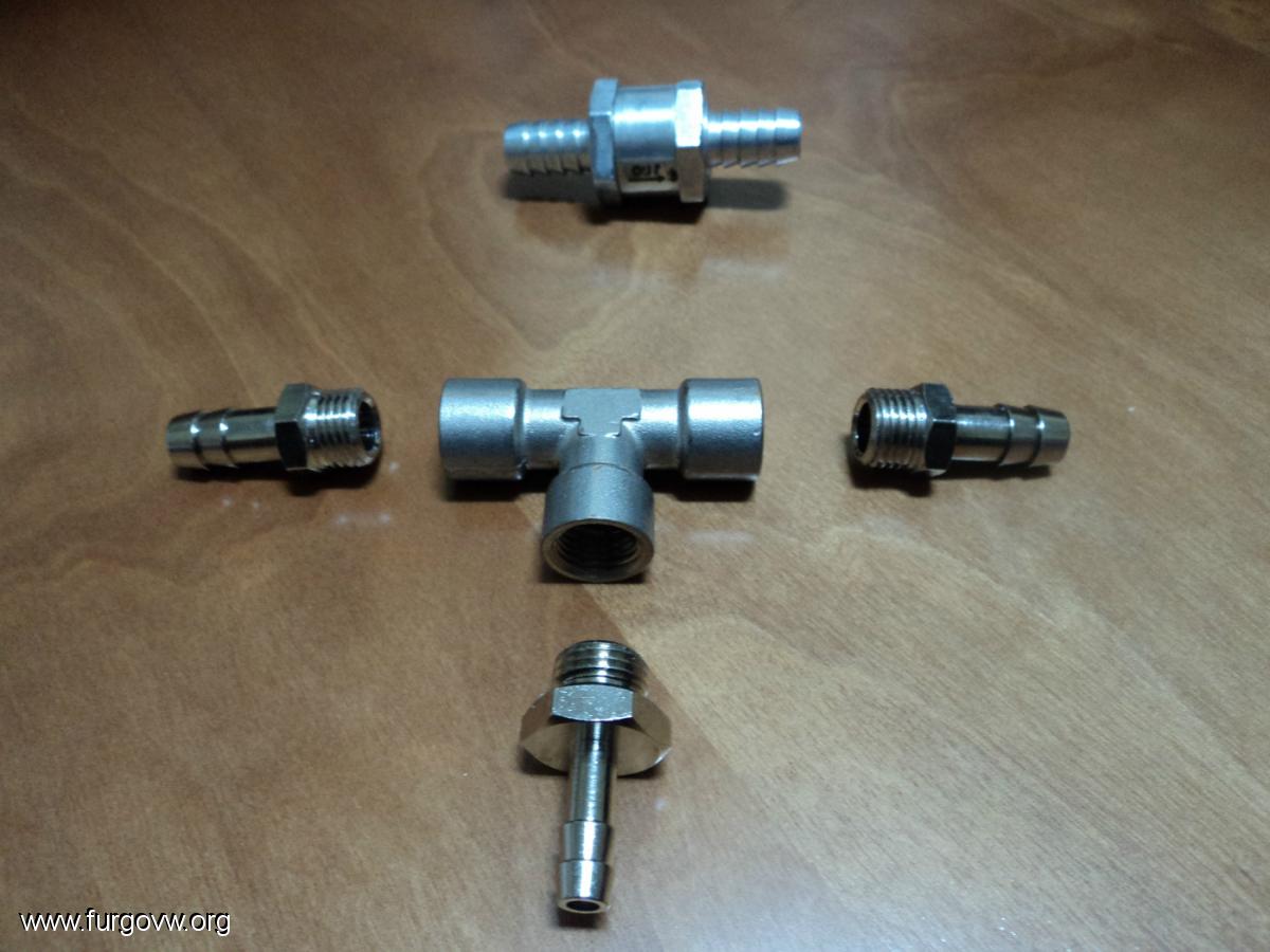

batanero
hola, te pongo aqui lo de la T que te comente, porque no soy capaz de mandarte la foto de otra manera............es cierto que si hubiera sido de una sola pieza, daria mas confianza, pero es lo que he encontrado........, la calefa..... no es nueva.Saludos
ta
Noviembre 29, 2012, 22:42:56 pm #4 Ultima modificación: Noviembre 29, 2012, 22:49:10 pm por ta
Aupa , no pasa nada , como va de calefas   ;D
A ver si te va bien , ¿ le vas a poner teflón en la rosca ? ¿ le atacará el gasoil al teflón ?
No se si tú modelo será igual , me imagino que si , ¿ son de tecalán los tubos ?
Te dejo la foto para que te hagas la idea .
Yo no solté le depósito , hice contorsionismo  .loco2  , si saquè de la grapas blacas para tener más juego y luego a su sitio.
