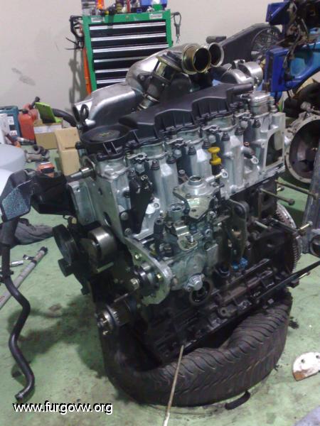

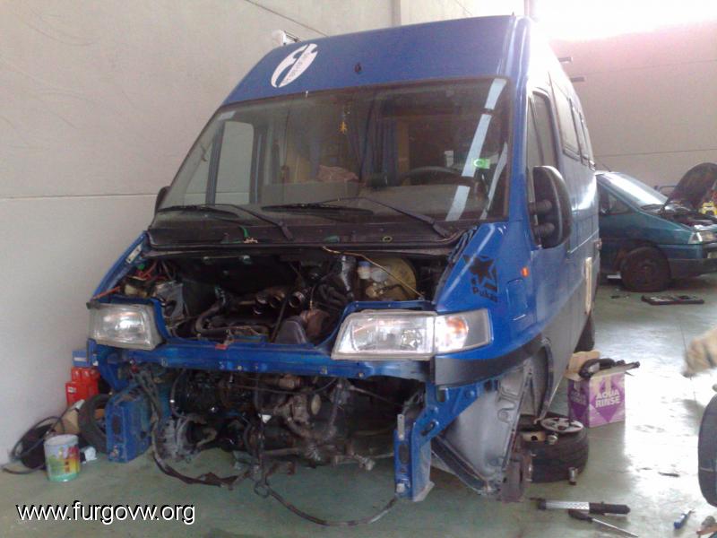

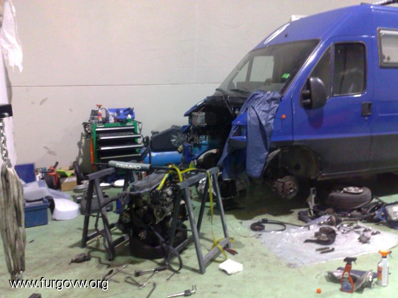

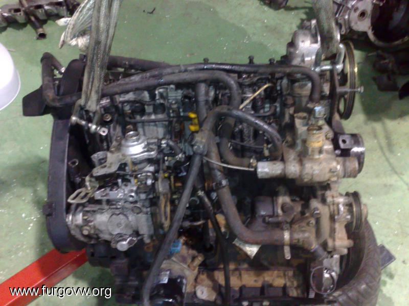

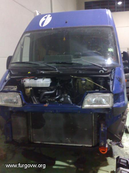

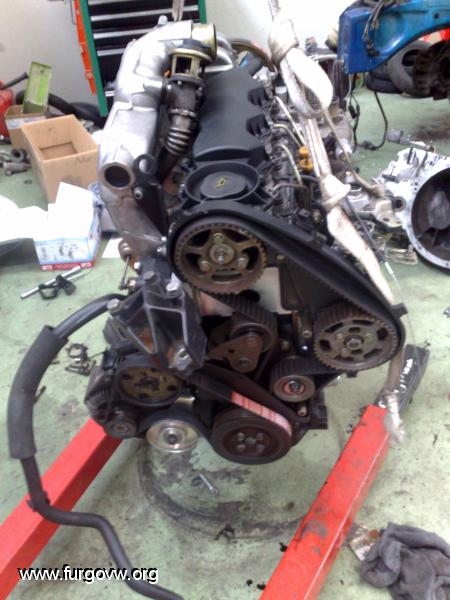

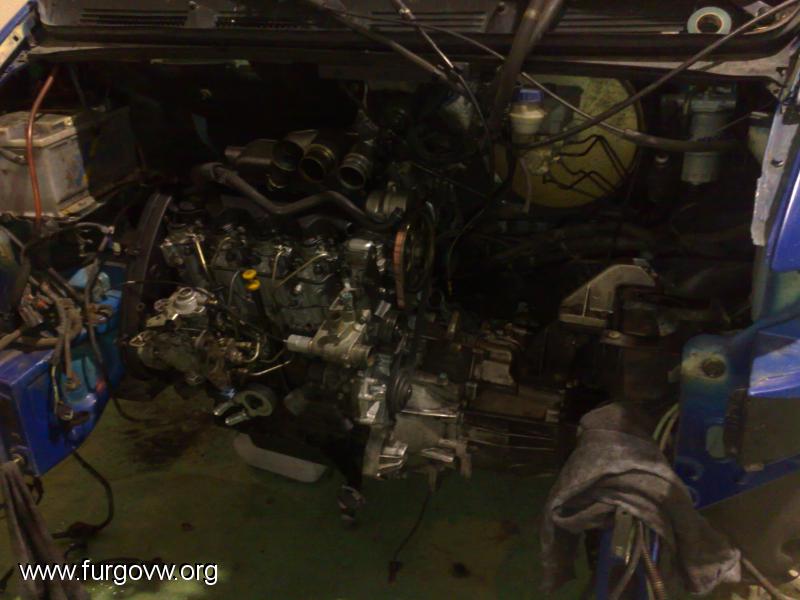

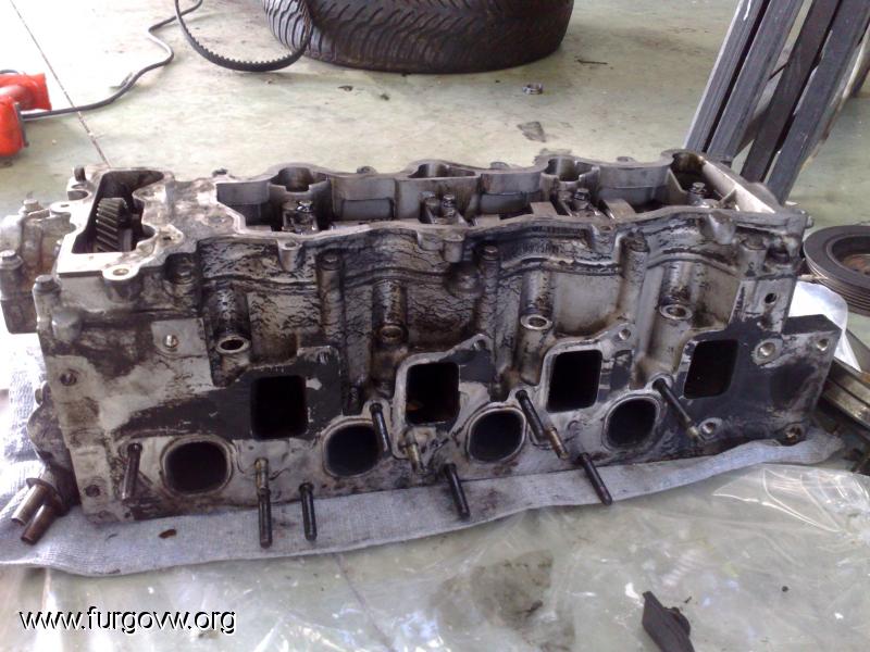

bueno pues viendo que la furgo no andaba lo suficiente me e decidido por trastear un rato asi que aki os dejo las fotillos:
en breve a correr, ya que lo que se le ha echo a sido lo siguiente
-culata planifiar limpiar y guias de valvula
-junta y tornillos de culata nuevos
-juntas de bloque superior y bloque inferior nuevas
-comprobar y limpiar turbo
-kit embrague
-inyectores, cambiar toberas y tararlos
-correas nuevas
-tensores nuevos
-y mas cosillas

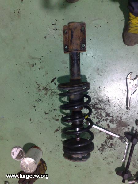

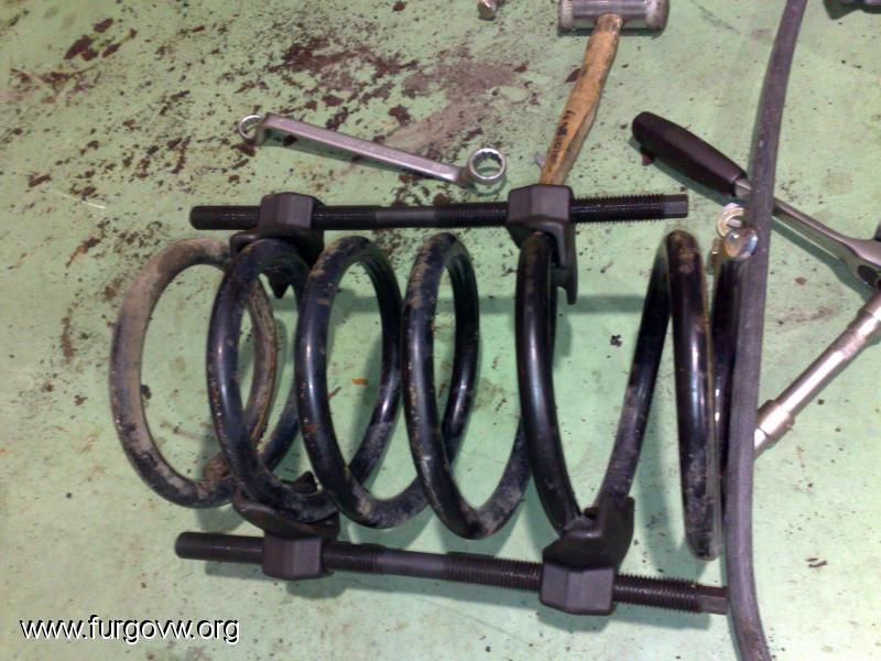

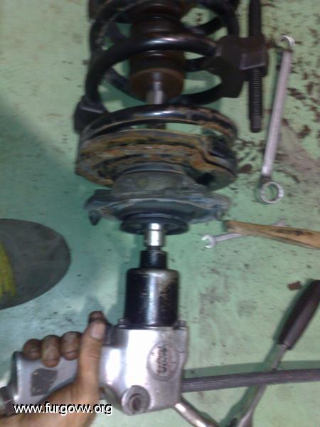

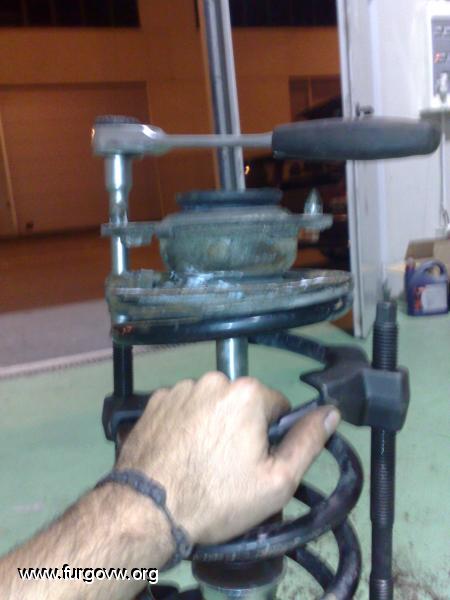

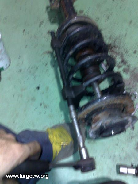

mientras me llegan piecillas me pongo un pongo con los amortiguadores, aqui os dejo paso a paso
amotiguador antigüo

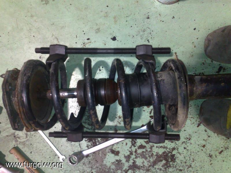

colocamos los compresores de muelles
giramos el usillo para comprimir hasta que se mueven libremente
una vez que esta libre el muelle soltamos el tornillo de la copela
soltando la tuerca ya tenemos el muelle fuera

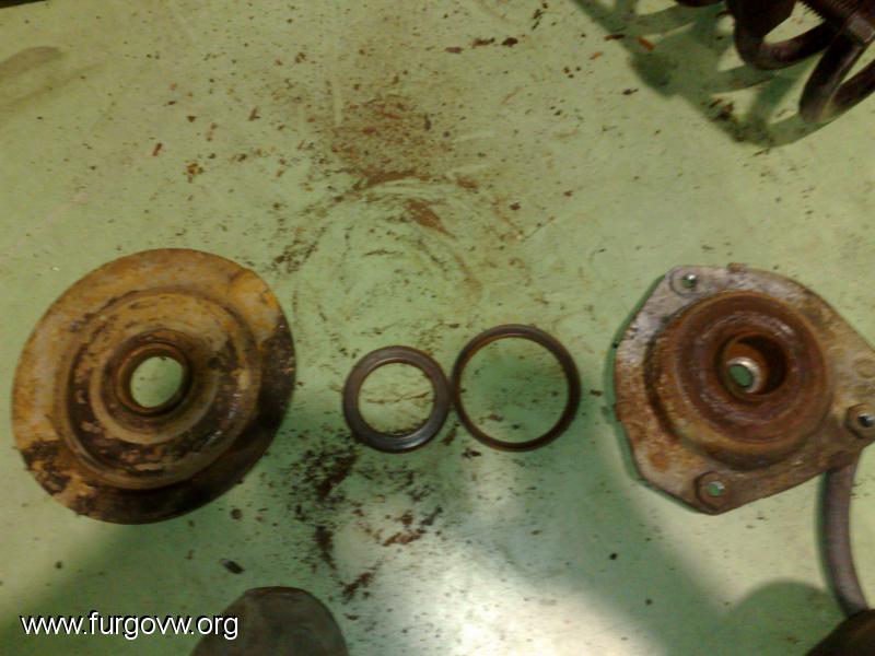

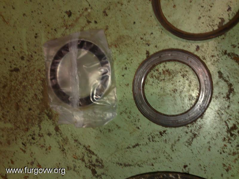

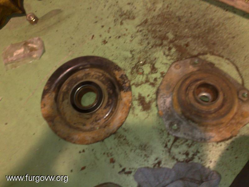

la copela tiene estas partes, y en mi caso el rodamiento estaba agarrotado
este es el nuevo rodamiento
limpiamos las superfices y montamos el rodamiento
montamos la copela apretamos la tuerca, soltamos los compresores y vuala!!!

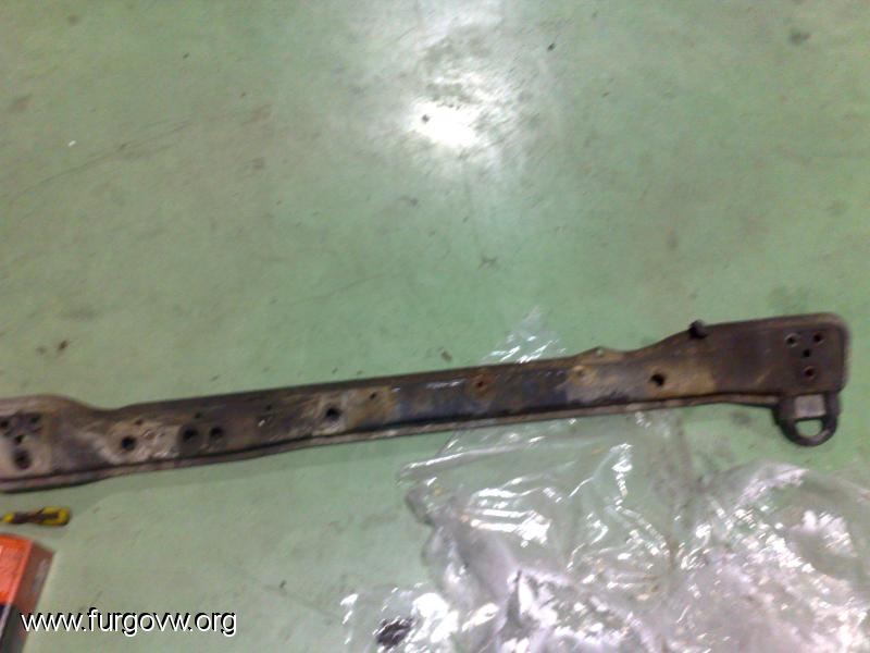

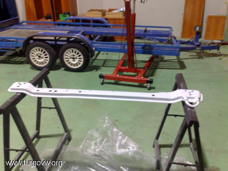

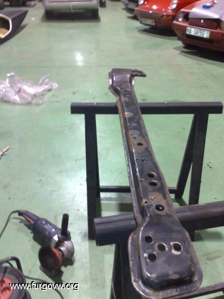

bueno esta parte del frente como estaba muy mal ya que tuve una fuga de anticongelate....
le pegamos una lijada con un cepillo de cerdas para la amoladora
y le damos un imprimacion antioxido
y ..... dentro de un rato me ire a pintarlo ejeje

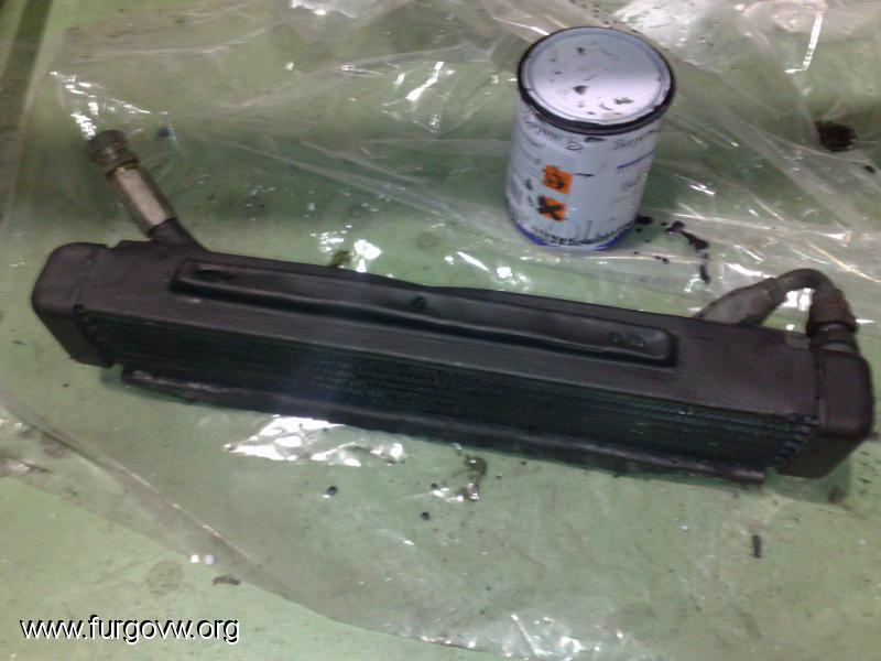

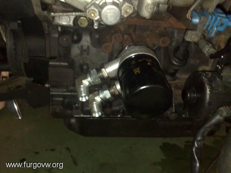

a se me olvidaba este detalle, e surpimido el intercambiador de aceite-anticongelante por un radiador de aceite asi independizo los sistemas y el uno no le sube la temperatura al otro y refrigeran mejor, con esto:
placa sandwich
y conectado a un radiador de ceite que lo e pintado con una pintura calorica de 500º
