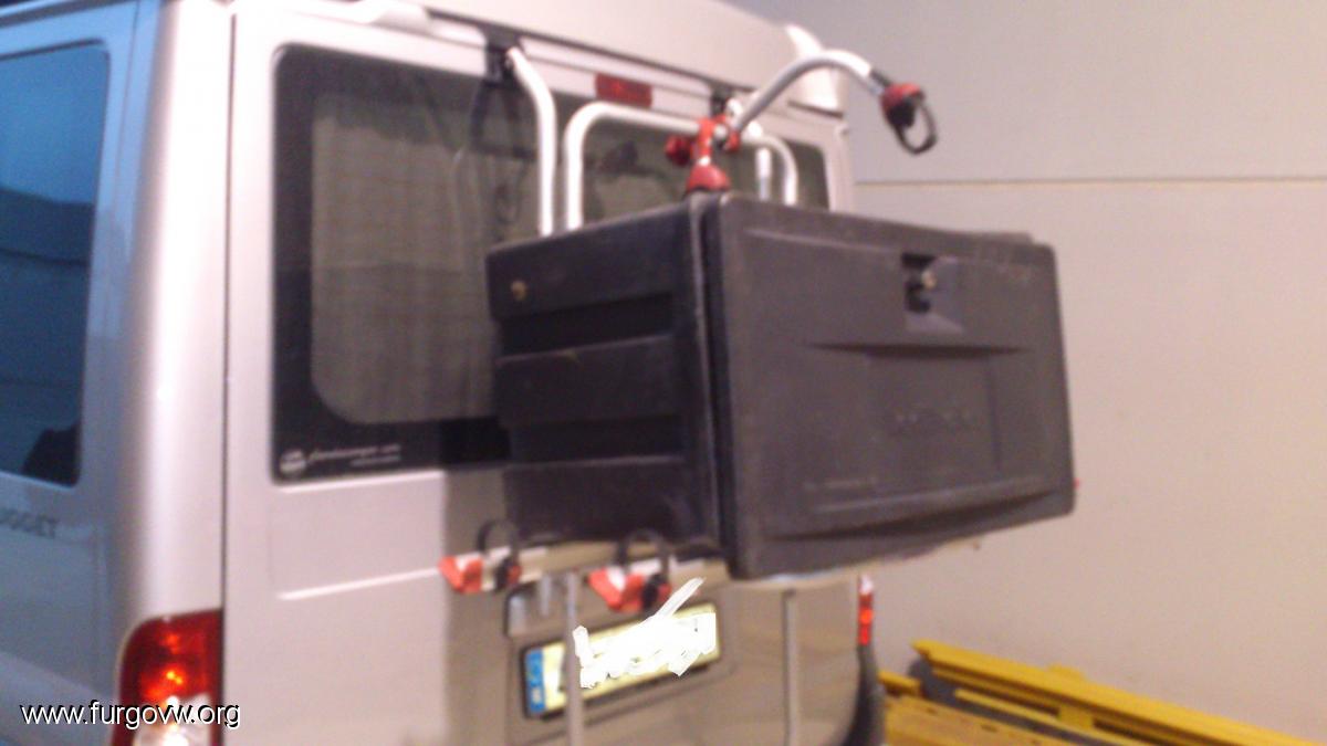

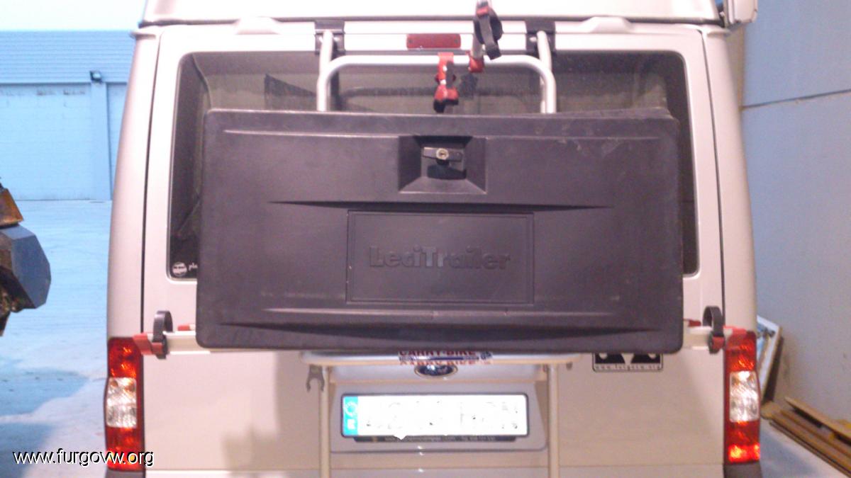

Buenas, el otro día en un taller me regalaron un baúl de camión que lo iban a tirar por que estaba bastante deteriorado. Tenia un par de bisagras rotas y estaba deformado por que le habían metido bastante peso y no cerraba bien. Como a mi no me gusta tirar las cosas pues como siempre me lo lleve ;D ;D ;D
La verdad que lo puse en el portabicis y me quede sorprendido de como encajaba.....

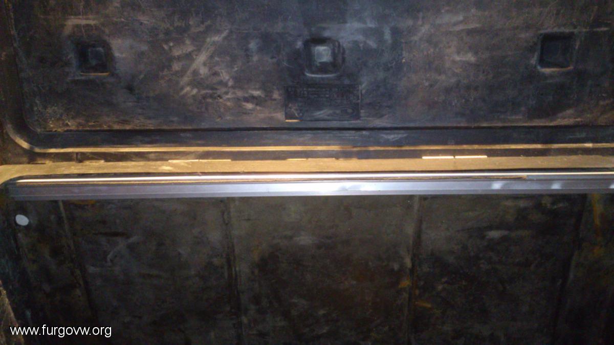

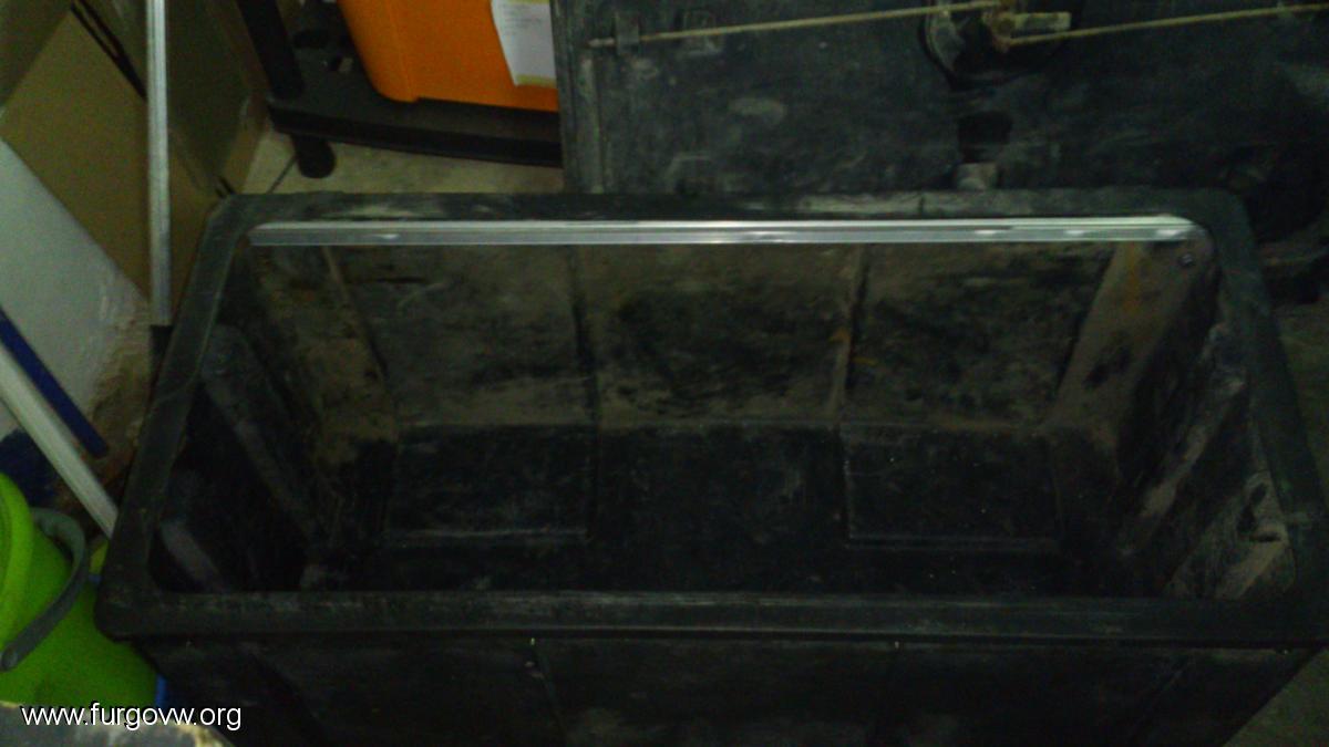

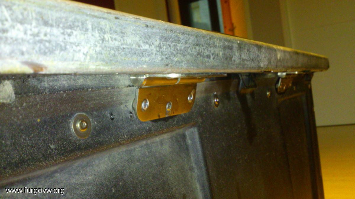

Para enderezarlo me pase por el chatarrero y le pedí una contraventana vieja que tenia de aluminio, para usar los perfiles remacharlos y enderezar el baúl. También le coloque unas bisagras de inoxidable

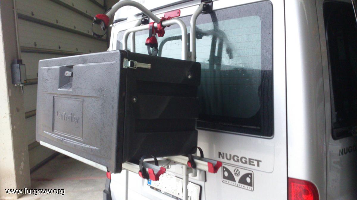

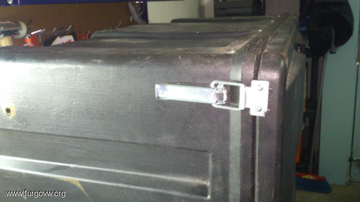

También he colocado unos cierres en los laterales por que el cierre original estaba un poco tocado
Ahora el baul cierra bien y esta escuadrado, estoy pensando en pintarlo de gris para que quede mejor con la furgo....

te queda muy bien,pintado y ponle algún cierre como el de los laterales,pero que puedas meter un candado.
que suerte ese regalo,esos baules valen un pastón
berny
te ha quedado elegante,enterate si lo tienes que señalizar de algun modo,por si aca,no vayan a denunciarte.
cataplof
Te queda genial, muy buen regalo.

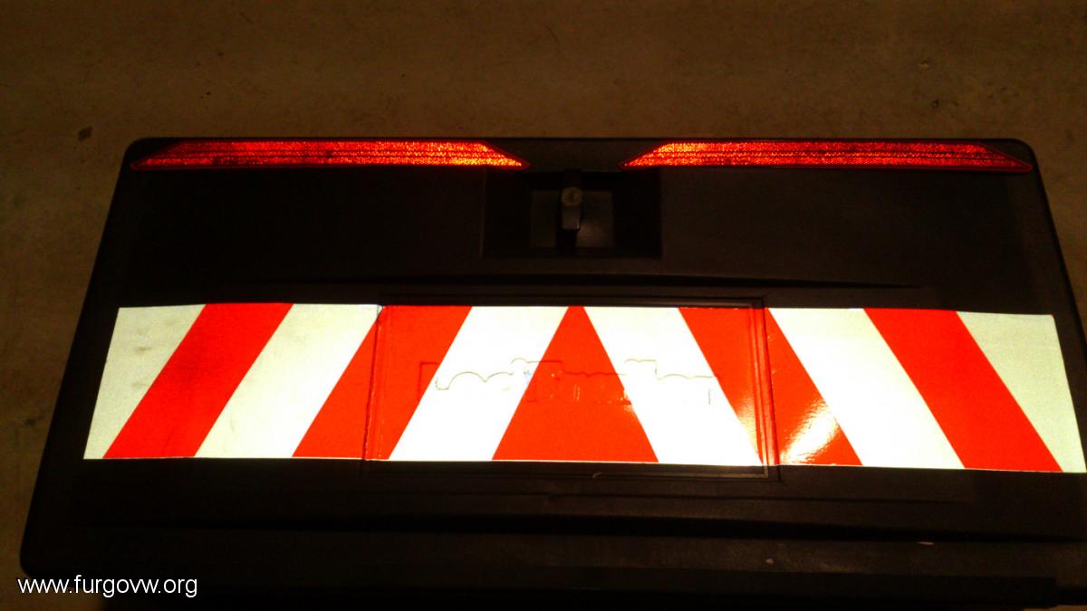

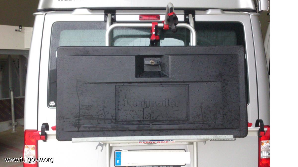

Bueno ahi sigo remozando el baul, le he colocado un vinilo reflectante de un recorte que tenia por el curro y tambien un par de tiras de un triangulo roto...
Lo de pintarlo va a ser que no.. probé en el interior y no me fio de como agarra la pintura :-\ :-\
