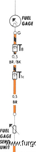

necesito saber donde esta el cable que viene del diposito de gasolina y va al testigo de nivel en el cuadro. Se que tiene que ser marron pero no lo encuentro por ningún lado

La movida es que quiero cambiar el arnes electrico y mirando el esquema electrico me sale que hay que conectar el cable que va al chivato de nivel en el quadro a el aforador o boya del deposito y no se donde conectarlo.

haizkolari
el chivato del cuadro (G) lleva un cable marrón-negro que llega a la conexión del depósito (T1c) y a partir de ahí es color marrón y el otro cable marrón a masa
perepere
Ok, ya lo encontré, no sabía donde estaba situado y esta en el paso de rueda derecho trasero.
